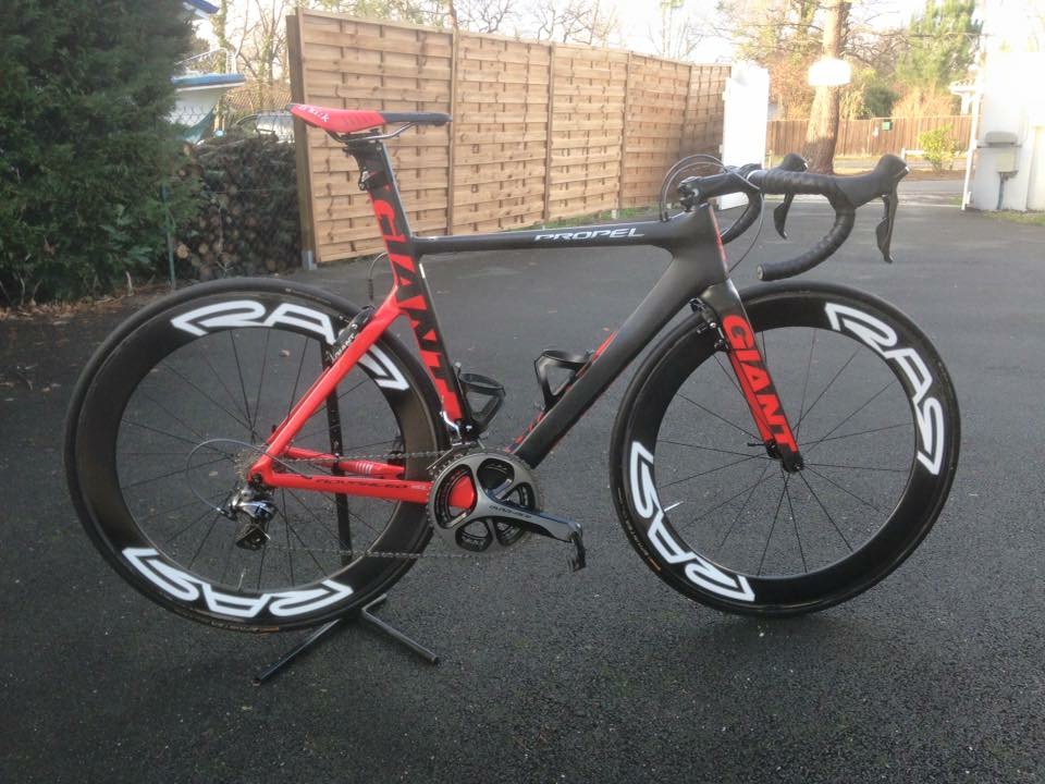

Messagede marto33 » Sam 16 Jan 2016 08:58
Bonjour à tous,
Petite description rapide de mon propel pour agrémenter un peu le post
-Cadre Propel taille S
-Groupe Dura ace 53/39 K7 Ultegra 11/23
-Roues RAR magnum 60 jantes Edge moyeux Tune 1180grs
-selle Fizik Antares R5
-cintre Pro Vibes
-Potence Giant
-Pédales look Keo blade 2
6,6kg tel que sur la photo

Re: Giant Propel
Messagede Grimben » Lun 18 Jan 2016 20:07
Très beau, juste le pédalier qui fait triste sur l'ensemble esthétiquement parlant :)

Messagede smog89 » Dim 21 Fév 2016 15:25
Très joli vélo !
Une question que je me pose : c'est pas un peu casse-pied à la longue, ces gaines au dessus de la potence et sous le nez en continu ?

Messagede Karbonlite » Lun 7 Mar 2016 10:23
smog89 a écrit:Très joli vélo !
elles ont l'air surtout très longues :shock:
