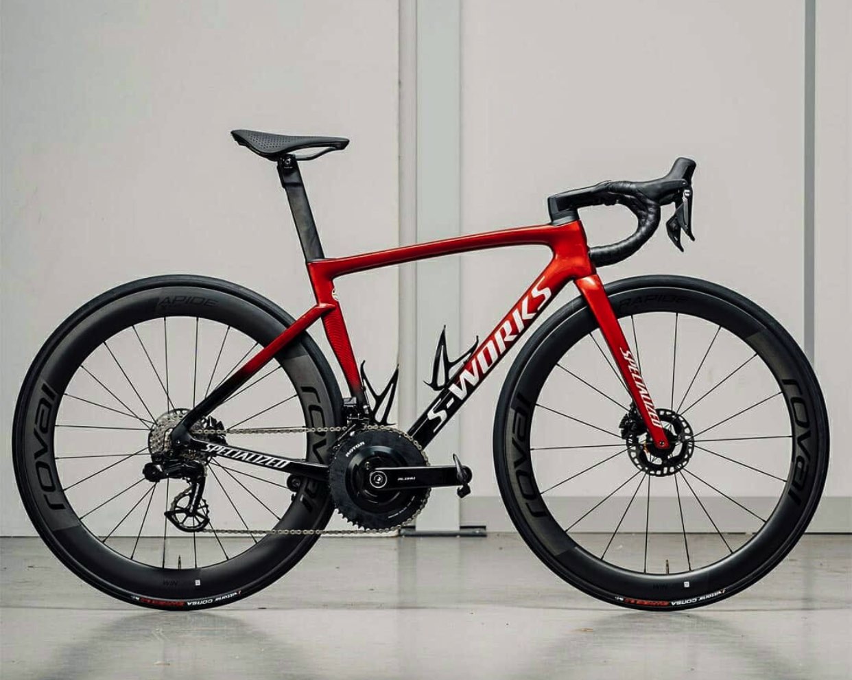

Messagede LewOlive » Sam 8 Jan 2022 11:07
Voici un montage tout frais réalisé par Sigma Sports.
C'est une belle optimisation d'un SL7 en DA9270. Shimano n'est toujours pas passé au pédalier carbone, contrairement à Sram et Campa, alors que cette technologie permet de gagner environ 100 grammes sur des manivelles alu, et que la fiabilité est enfin au RDV.
Axe de 30mm sur boitier fileté BSA, donc boitier BSA30.
En poids,, ils n'ont pas communiqué dessus, mais en croisant toutes les infos, on doit être autour de 7,00kg.
http://www.velo-perso.com
LewOlive
Messages: 2465
Images: 17
Re: Specialized Tarmac SL7
Messagede alexP33 » Sam 8 Jan 2022 12:34
Il est effectivement très beau. Par contre peut on essayer d'utiliser le terme "optimiser" à bon escient ?
Qu'est ce qui est optimisé sur ce montage avec un des cadres les plus chers du marché, idem pour le groupe et les roues ?
alexP33
Messages: 765
Messagede LewOlive » Sam 8 Jan 2022 12:56
alexP33 a écrit:Il est effectivement très beau. Par contre peut on essayer d'utiliser le terme "optimiser" à bon escient ?
Le montage en série est composé généralement du groupe complet Dura Ace et de roues Roval. Tu as raison de dire que c'est difficile de faire mieux, mais c'est quand même possible, avec les points suivants:
-Chape Ceramicspeed série 9200, optimisation du rendement mécanique de la transmission via des galets plus grands qui réduisent l'angle de la chaine lors de son coulissement, roulements céramique permettant une lubrification à l'huile bien plus efficace que la graisse des galets Shimano.
-Pédalier carbone avec intégration aéro du capteur: optimisation de la rigidité, du poids et du cx.
En résumé: un mix des qualités des groupes Red AXS et 9270 en un seul montage.
LewOlive
Messages: 2465
Images: 17
