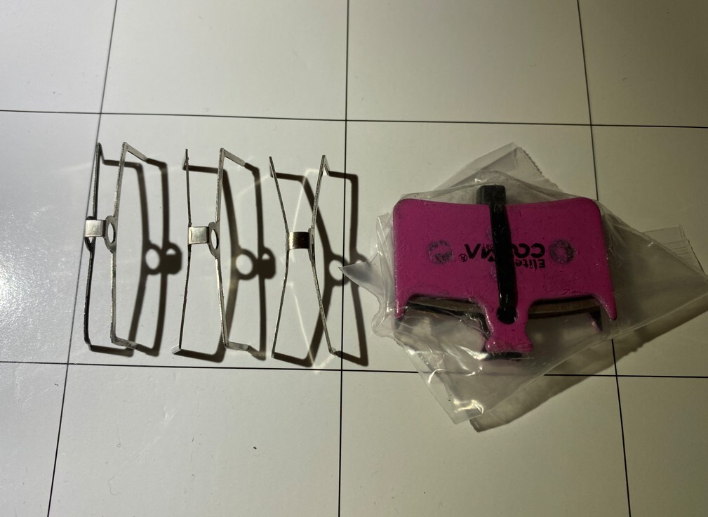

Messagede Speed73 » Sam 18 Nov 2023 18:19
Suite et fin de l'optimisation de mes freins en terminant par les étriers HOPE : installation d'axes aftermarket avec goupille de sécurité façon shimano : https://fr.aliexpress.com/item/1005004124563602.html?spm=a2g0o.productlist.main.49.2064s67ps67psz&algo_pvid=80a27d0f-f932-4499-a35e-3fd581a19111&algo_exp_id=80a27d0f-f932-4499-a35e-3fd581a19111-24&pdp_npi=4%40dis%21EUR%216.93%216.93%21%21%217.34%21%21%402103888a17003265329773145e53d1%2112000028138535507%21sea%21FR%213465138701%21&curPageLogUid=JdC9g70V5FLX
Je trouvais l'épingle Hope pas terrible et un peu trop fragile à mon goût, ensuite j'ai commandé des plaquettes céramique, surtout pour les ressorts qui m'avait semblé bien meilleurs que ceux fournis par Hope : bingo, à l'arrivée : les ressorts sont vraiment top, de gauche à droite : un ressort hope stock + une ressort hope tordu par mon mécano + le ressort cooma (de la même marque que les plaquettes qui sort de chez Ali)
Alors le ressort Hope est clairement là pour faire joli, le ressort modifié par le mécano était plus performant mais se positionnait pas mal de travers : donc un peu moyen, pour finir le ressort Cooma est top : il est plus épais, l'espace entre les parties supérieures des "bras du ressort" qui repousse les plaquettes est doublé par rapport au ressort Hope : 10mm au lieu de 5mm, y'a pas besoin de rouler, rien qu'à l'arrêt, en faisant tourner une des 2 roues, on voit très bien qu'il fait très bien son job, je pense qu'il est facilement 70 à 80% plus efficace qu'un ressort d'origine.
Les plaquettes, j'ai pas fini de bouffer celles d'origine, mais à 10€ les 4 jeux de plaquettes + 4 ressorts bodybuildés, y'à rien à dire, je pense qu'au printemps, je changerais les plaquettes et je testerais les céramiques et je me ferais aussi une commande de plaquettes cooma en métal pour me faire un comparatif et choisir les meilleures entre céramiques et métal :mrgreen:
Speed73

La vis est bien serrée.
Auriez-vous une solution ?
