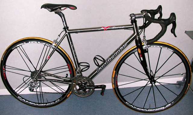

Messagede eddytheead » Sam 22 Nov 2008 17:40
Si tu veux limiter le nombre de rayons, tu peux voir aussi du côté des Campagnolo Eurus. Le système G3 limite le nombre de rayons à 21 rayons sur la roue arrière pour une rigidité hors pair. 16 rayons pour l'avant. Certes, ce sont des roues usines mais très fiables (les moyeux Campa sont plus que surs) et je trouve plutôt design. Je roule avec ces roues sur les parcours plats et vallonés depuis 3 ans et cela ne bouge pas d'un poil. Les profils sont différenciés avec 28 mm pour l'arrière et 24 mm pour l'avant. Personellement je trouve que l'on ressent l'apport du poids en périphérie dès que l'on dépasse 30 km/h. Je les ai montées avec des chambres latex Conti supersonic et les pneux Conti GP 4000. Le confort et le rendement sont au top. Les jantes nues font 1586g vérifiés. Tu auras plus léger en montage artisanal mais il ne faut pas négliger le SAV très fiable de Campa. Je me permets de te joindre une photo des roues sur mon titane pour que tu puisses te faire une "opinion visuelle".
Thunder road
