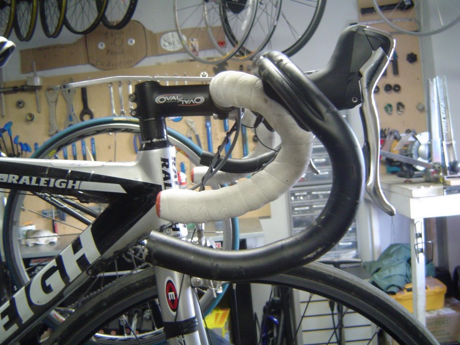

Messagede lorenzo19 » Jeu 3 Avr 2008 07:22
vous avez vu le cintre de ce vélo?
quelqu'un connait?
l'inclinaison du bas du cintre remonte et c'est ce qui me manque le plus actuellement.
une idée de l'origine?

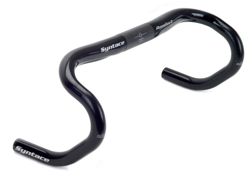

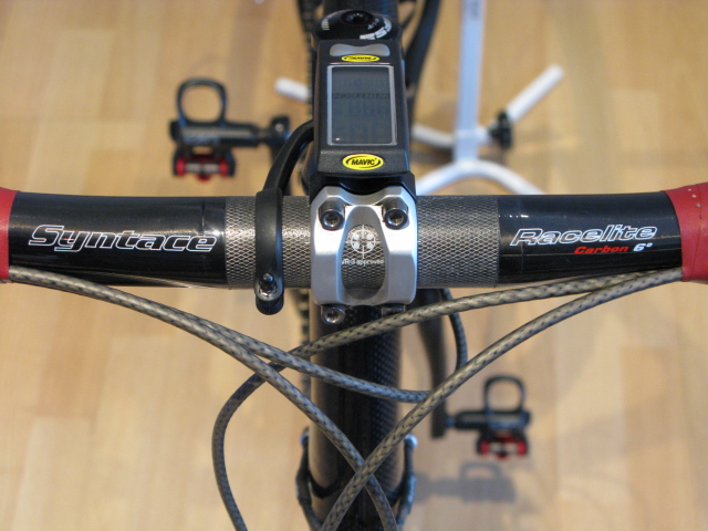

Messagede willight » Mer 9 Avr 2008 17:46
Je recherche info sur possibilité que syntace sorte une version "petites mains" de leur modèle carbone ?
Si quelqu'un a des infos la dessus, merci.

lorenzo19 a écrit:vous avez vu le cintre de ce vélo?
quelqu'un connait?
(les photos vienne du blog de stevan salon de taipei
j ai essayé d avoir des infos sur ce cintre, qui me fait trop rire, mais j ai que dalle

Messagede lorenzo19 » Mer 9 Avr 2008 18:26
quelqu'un connait?
moi je suis vraiment intérressé car il correspond à ce que je recherche.
hauteur tres faible entre le dessus et le bas du cintre et mains presque à plat sur le bas du cintre

Messagede ERIK » Jeu 10 Avr 2008 07:17
willight a écrit:Je recherche info sur possibilité que syntace sorte une version "petites mains" de leur modèle carbone ?
et toi tu l'as eu comment cette info?

Messagede willight » Jeu 10 Avr 2008 08:16
Attention, je re précise, y a-t-il des bruits sur la "possibilité" que Syntace sorte une version moins haute que l'existante?
C'est juste que j'aimerai avoir ce cintre mais l'actuel est bien trop haut.

Messagede ERIK » Jeu 10 Avr 2008 08:51
En meme temps ca ne m'etonnerait pas vu le nombre de marque qui s'y sont mis...

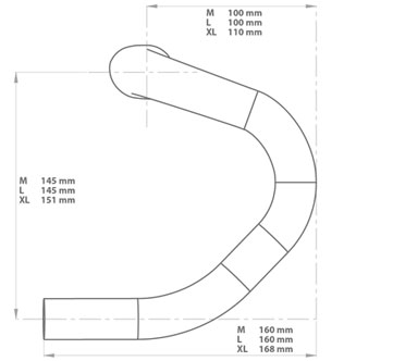

Messagede MIMI 25 » Jeu 10 Avr 2008 09:45
Voila quelques infos sur le Syntace.
Taille M 42 L 44 XL 46
MIMI 25
Messages: 11028
Localisation: DOUBS
Messagede fbi » Jeu 10 Avr 2008 10:26
Bizarre, moi j'avais ça :
fbi
Messages: 2358
Inscription: Mer 27 Avr 2005 13:24
Localisation: fritland
Messagede MIMI 25 » Jeu 10 Avr 2008 10:45
Tu as les cotes de l'ancien modèle dont voici des images;
MIMI 25
Messages: 11028
Localisation: DOUBS

Messagede MIMI 25 » Jeu 10 Avr 2008 13:48
Avez-vous vu le Ritchey logic 2 sl 190g en 42
hauteur 13.2cm et profondeur 7.8 cm. :wink:
A quelques milimètres,quelle est la différence
avec le WCS carbon evo sl :?:

Messagede timtri13 » Jeu 10 Avr 2008 14:53
bonjour mimi25
alors si mes souvenirs sont bons l'evolution sl et le logic 2 sont strictement identique en taille 42 mais le logic 2 a un reach et un drop different en taille 40 et 44 pour s'adapter LOGIC :lol: (alors que l'evolution sl a un reach et un drop identique en taille 40,42 et 44 :wink: )
mais comme je dis si mes souvenirs sont bons :oops:
sportivement timtri13

Messagede Pat2A » Jeu 17 Avr 2008 19:26
quelqu'un connait?
Quelqu'un a-t-il enfin trouvé la marque de ce cintre?
Sinon j'ai trouvé cette photo d'un cintre qui me semble aussi "very shallow" mais pas de marque non plus, alors si vous avez une idée... Bontrager Fit VR ?

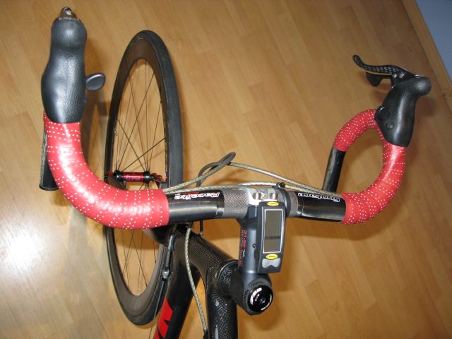

Messagede lorenzo19 » Sam 7 Juin 2008 07:53
reçu ce matin!!
c'est le k force compact annoncé 196 g
125 drop rearch 78
version en 42 pesé
vous avez vu même mon fils participe au weighweenies!!!
lorenzo19
