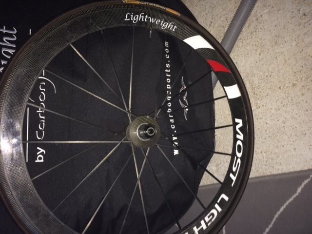

J'ai une autre question, je n'ai pas trouvé de réponse dans les différentes pages....
J'ai cette paire de lightweight
Je voudrais les poncer pour enlever les marquages de couleurs rouge et blanc et le "MOST LIGHTWEIGHT", laisser les marquages lightweight et revenir ensuite.
Avez vous déjà fait ça?
Merci d'avance

Messagede xadubo33 » Mar 12 Jan 2016 19:40
leratz06210 a écrit:J'ai une autre question, je n'ai pas trouvé de réponse dans les différentes pages....
Merci d'avance
Fais attention toute modification annule la garantie, même si celles-ci est purement esthétique.
Après si cela ne te poses pas de problème, ponçage au grain 200 puis 500 et pour finir au 1000 à l'eau pour une finition impeccable, tu n'as plus qu'à revenir.

Messagede GaryTurner » Mar 12 Jan 2016 22:03
Merci d'avance
Oui ,
bon courage :?
Peinture sous verni .
Pas un peu gros le 200 :| ? :mrgreen:

Re: Roues Lightweight : Le sujet
Messagede xadubo33 » Mar 12 Jan 2016 22:21
Le 200 permet de "casser" le dur du vernis

Messagede GaryTurner » Mar 12 Jan 2016 22:42
Il va rester toujours de la peinture blanche dans les intersections de la trame 3K (qui est en creux) donc si tu les ponces (ces résidus de peinture ) pour ne voir plus ce blanc , tu auras déjà entamé le carbone :mrgreen:
Le vernis sur les Lightweight est très fin , alors attention au cassage :)

Messagede Rogntudju » Mer 13 Jan 2016 15:38
Le tout est de ne pas trop entamer le carbone. J'ai aussi enlevé les marquages sur mes Ventoux (plus petits certes, mais au nombre de 8 par roue (faisaient pas dans le discret chez LW à l'époque, ça s'est amélioré depuis)), en ponçant donc, et on ne voit plus rien.

Messagede leratz06210 » Mer 13 Jan 2016 15:59
Et en utilisant une technique de sablage avec une buse fine...?

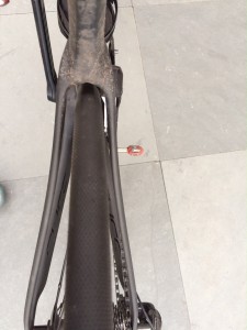

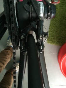

Messagede leratz06210 » Mar 19 Jan 2016 15:39
Salut à tous, je reviens avec mes questions...
j'ai ma paire de roues,
=> le problème de CRL est résolu merci pour vos conseils
=> maintenant c'est un problème d'alignement (voir photos)
la roue ne se situe pas vraiment en centre du hauban pourtant elle est bien positionnée.
Bien évidemment les patins de ma mâchoire touchent.
Je m'interrage, ma roue est elle compatible avec mon cadre??
SVP j'ai besoin de votre aide

Messagede rickyfirst » Mar 19 Jan 2016 16:01
Si l'écart est constant lors de la rotation de la roue, c'est plutôt un problème de cadre.
A noter que LW donne des tolérances pour le voile de leurs roues.

Messagede leratz06210 » Mar 19 Jan 2016 16:12
rickyfirst a écrit:Si l'écart est constant lors de la rotation de la roue, c'est plutôt un problème de cadre.
Qu'entends tu par problème de cadre, compatibilité de cadre ? Défaut de cadre?
Je roule au quotidien avec des Mavic Ksyrium élite ou équipe qui n'ont pas de voile et les roues sont centrées.
Le problème ne vient-il pas du fait que ces lightweight étaient à la base en 10v et que j'ai changé le CRL pour passer en 11v?
Messagede leratz06210 » Mar 19 Jan 2016 16:23
sinon j'ai trouvé ça sur internet :
Bonjour
Pour contrôler si le défaut vient de la roue ou du cadre
Monter la roue AR, roue libre coté gauche, si le défaut est le même que la roue montée normalement (roue libre à droite) le défaut est sur le cadre
Si le déport se reporte de l'autre coté, le défaut est sur la roue.
Si le défaut est sur la roue , recentrer celle-ci en modifiant le parapluie.
Si le défaut est sur le cadre, modifier à l'aide d'une meule cylindrique la patte opposée au déport (quelques 1/10mm)
Mais avec des lightweight on ne peut rien modifier...
Faut il en déduire que ces jantes ne sont pas compatibles....?

Messagede leratz06210 » Mer 20 Jan 2016 08:44
J'ai changer le CRL pour passer d'un 10v à un 11v, donc pas d'erreur possible de ce côté.
Je pense que la roue a était construite pour du 10v avec le parapluie qui va avec. Le passage sur un CRL 11v décale la roue libre sur la droite (corps plus long)
=> la roue n'est plus dans l'axe.
Sur un vélo classique cela ne pose pas de problème, sur un vélo de CLM l'espace est moindre cela peu poser un problème.
Dans mon cas (vélo de CLM) il y a toujours un peu d'espace, en revanche cela ne passe pas au niveau de l'étrier de frein (situé sous le boitier de pédalier). J'ai envie de pouvoir passer de roues carbone à roues alu sans devoir passer 1h à re-régler les étriers. Je suis triste :cry:

Messagede Doc holliday » Mer 20 Jan 2016 10:59
Avec un CRL 11v ça ne devrait pas décaler la roue sur la gauche ?

Messagede cr1_6.1 » Mer 20 Jan 2016 12:21
pour le 11v , le cdrl est un long donc il faut changer de l'autre coté la baague pour re equilibrer la roue
tu rajoute 1mm de cdrl ; tu racourcis de 1mm la bague opposée
Extralite fait ca pour le ,passage 10v /11v, je ne vois pas pourquoi ca serait different sur des LW!

Messagede leratz06210 » Mer 20 Jan 2016 22:46
Ah oui! Comment accéder à la bague opposée au CRL? Je ne sais pas comment la sortir?
Je vais essayer de chercher...mais si vous avez des pistes. Merci d'avance.
