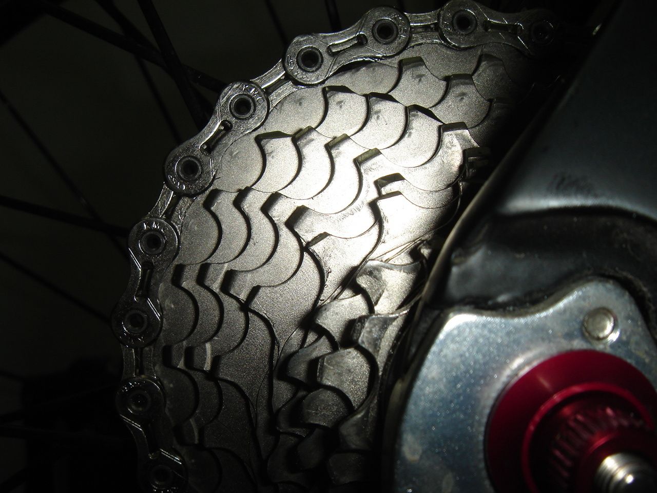

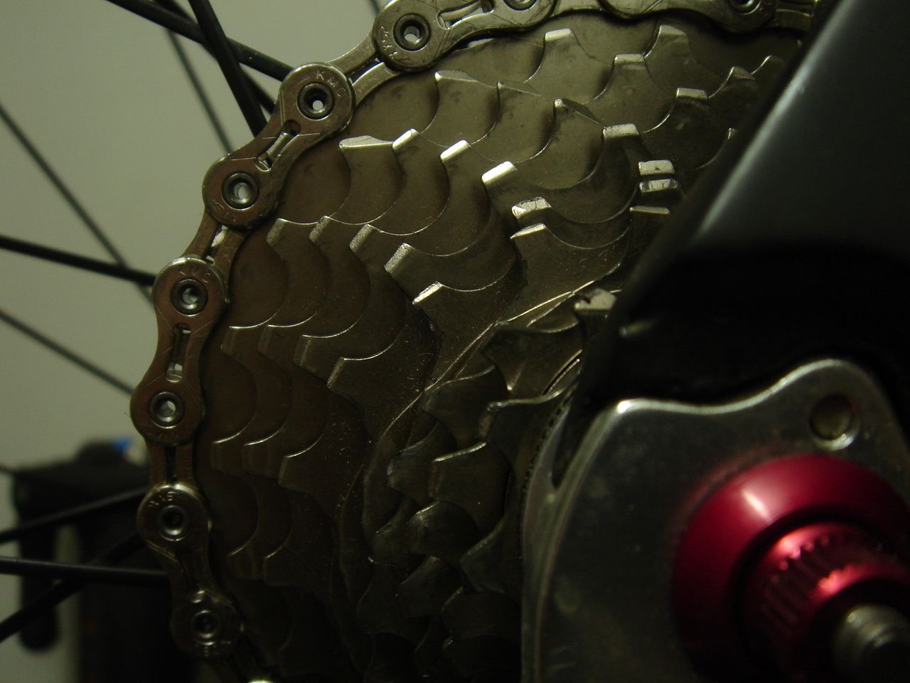

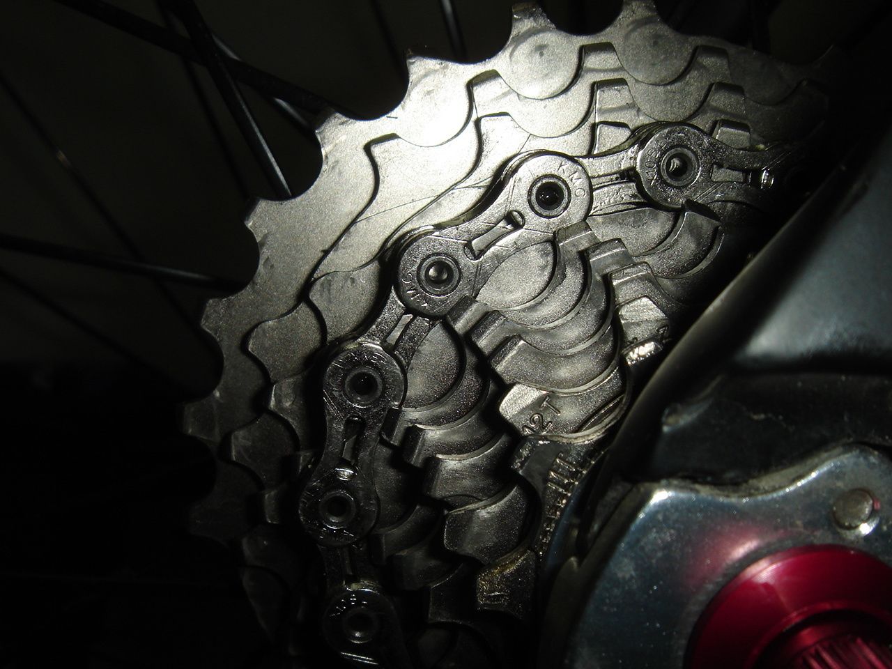

Question "bête":
J'ai acheté une cassette Red d'occasion (annoncée à 700km), à sa reception, comme neuve, pas de trace sur les dents, bref, impeccable comme le stipulait l'annonce!
Cependant, apres montage et essayage devant chez moi, la chaine saute! j'ai mis un autre pédalier pour voir, idem! j'ai meme changé ma gaine arriere pour une plus longue, ainsi que mon cable qui présentait un pincement et idem!
La chaine est totalement neuve, (x10sl) et le der est neuf également! la chaine ne saute pas sur les 3 du haut et les 2 du bas (donc uniquement sur les dents les plus utilisées logiquement!)
Au vu des photos, vous pensez que la cassette est hs ou ça peut venir d'autre chose? Merci:

$eboss

Tu as la possibilité de tester avec une chaine "usée" ? la patte de dérailleur est bien alignée ?

Messagede lemairevtt » Mer 15 Fév 2012 10:22
la 7K à l'air effectivement en super état c'est bizarreeeee

Messagede ocus » Mer 15 Fév 2012 10:33
$eboss a écrit:Question "bête":
Peut-être devrais tu faire une vérification d'alignement de ta patte de dérailleur, avec l'outil adapté, pour être sur.
Sinon, j'ai déjà eû le pb avec une XX l'année dernière. La chaine sautait légèrement et les passages de vitesse étaient pas top. Avec une autre cassette, ça fonctionnait nickel.
Avec le temps (rodage), la cassette fonctionnait un peu mieux, mais ce n'était pas le fonctionnement attendu d'un produit si haut de gamme. Bref, il doit y avoir des série avec des PB d'usinage je pense...
