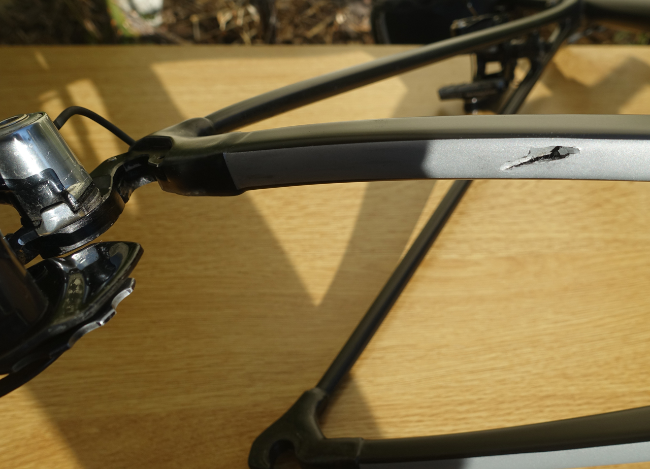

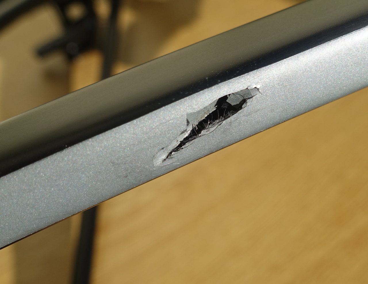

Messagede idinfo68 » Lun 24 Aoû 2015 19:51
Je suis l'heureux propriétaire d'un cadre d'exception qui me donne beaucoup de plaisir. C'est un Ax Lightness Vial Evo D pesé à 700 grs.
Il y a quelques jours lors d'un nettoyage approfondi du vélo, j'ai découvert un impact sous la base arrière gauche.
Sans ce nettoyage je ne m'en serai pas rendu compte car le vélo n'a subit aucun impact, n'a pas été transporté dans un véhicule, pas de déraillement de chaîne (suis en Di2).
Aucune chute non plus...Mystère...
Sur d'autres forums, certains pensent au galet du dérailleur qui est venu frotter la base : impossible car en poussant le dérailleur à fond sur le 50x11, le galet est à 2 cm du trou...Et pour que le galet puisse impacter il faut être sur le 11 dents.
Un impact d'un caillou au roulage ? Difficile à croire...
Bref, je me demande comment cela a pu arriver ?
Et comment je peut le faire réparer (pour info le cadre est encore garanti).
Merci à tous pour vos conseils et avis sur cette mésaventure.

Messagede thierryll » Lun 24 Aoû 2015 21:04
Du mal à le situer sur la ppremière photo.
Vois dans un premier temps avec eux, s'ils peuvent faire quelque chose.
