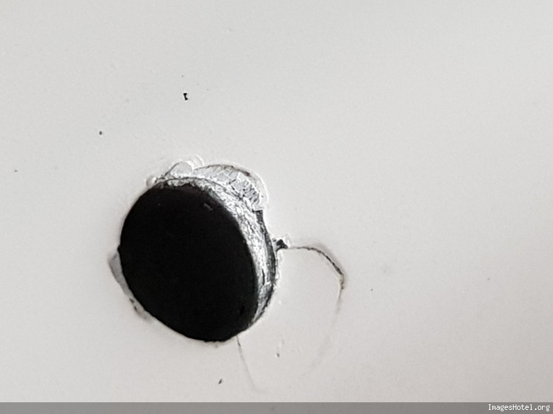

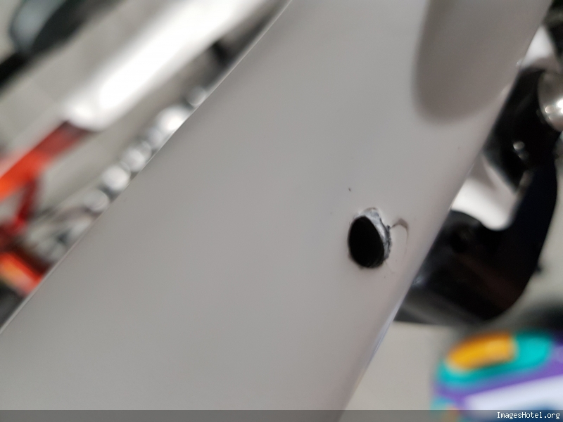

Messagede papier62 » Dim 28 Jan 2018 16:49
jJe souhaiterai avoir votre avis sur la photo ci-dessous de mon Trek Domane SLR (tout neuf !). En installant mon porte bidon, j'ai noté ce que je suppose être un éclat de peinture derrière la petite rondelle du réglage de l'isospeed arrière (qui sert donc également de porte bidon). Votre œil averti penche pour une fissure ou un éclat de peinture ?
Merci par avance

Messagede Tuut » Dim 28 Jan 2018 17:38
Je suis pas sur
Mais SAV direct c'est indigne de sortir et laisser se vendre un cadre ainsi

Messagede benoitgir » Dim 28 Jan 2018 17:48
J'ai une selle slr kit carbonio avec un rail cassé au niveau du serrage du chariot (trop serré je pense). Ça se répare ? À quel tarif ? La selle n'est pas neuve, il faut que ça en vaille la peine

Messagede Joe 1234 » Dim 28 Jan 2018 18:39
Tuut a écrit:Je suis pas sur
Je ne voudrais pas en remettre mais la qualité de finition de ce Trek (des Trek?) est assez médiocre...

Messagede domino » Mar 30 Jan 2018 09:03
papier62 a écrit:Bonjour,
Merci par avance
mon oeil penche pour un retour en magasin, quand même faut pas pousser !!!
