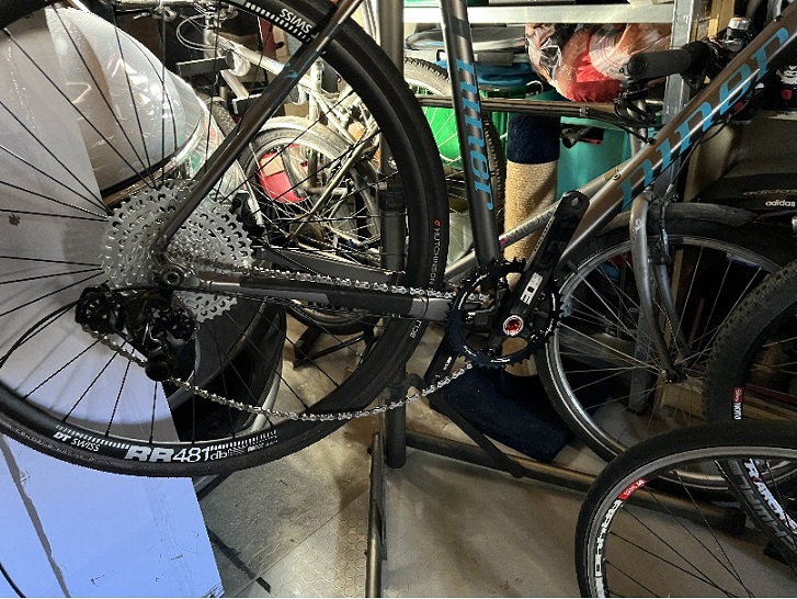

Messagede FredV » Dim 31 Juil 2022 16:19
Je partage ma tentative infructueuse de plateau Race Face narrow-wide sur une transmission Campagnolo Ekar : La chaine Campa est trop étroite :(
FredV

Le hasard veut que pas plus tard que ce matin j'ai ressorti un vitus en veloce 3×9. Quand on me l'a donné je n'y connaissais rien et la roue arrière étant HS j'ai monté une shimano avec une cassette de la même marque.
Ma fois c'est pas parfait mais ça marche quand même pas si mal malgré la différence sur le pas des cassettes.
