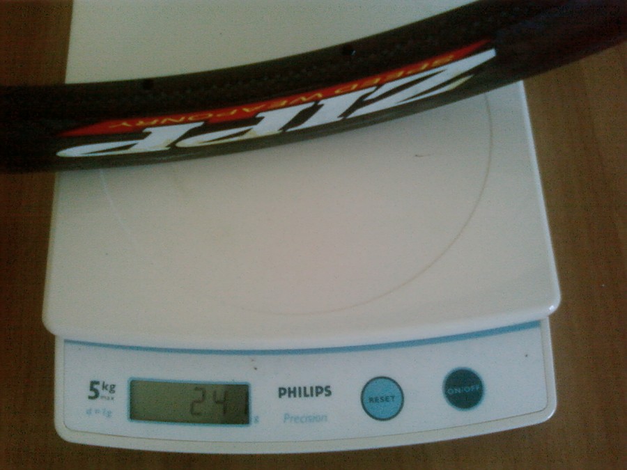

Heu...Je ne sais pas si je dois t'annoncer le poids de mes ZIPP 245:
239g et 241g et je n'ai pas encore réussi à retirer ces m... :twisted: de stickers.

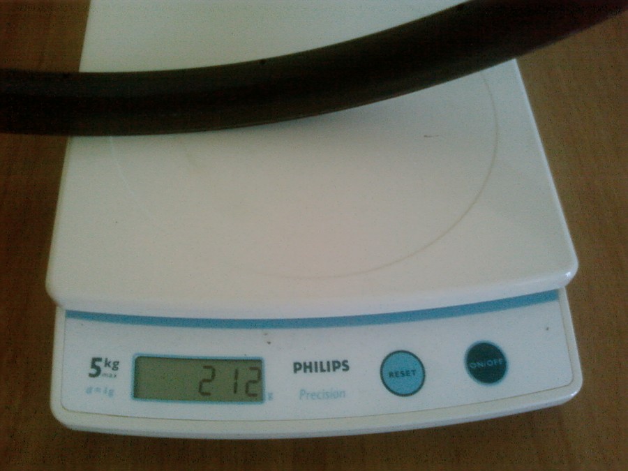

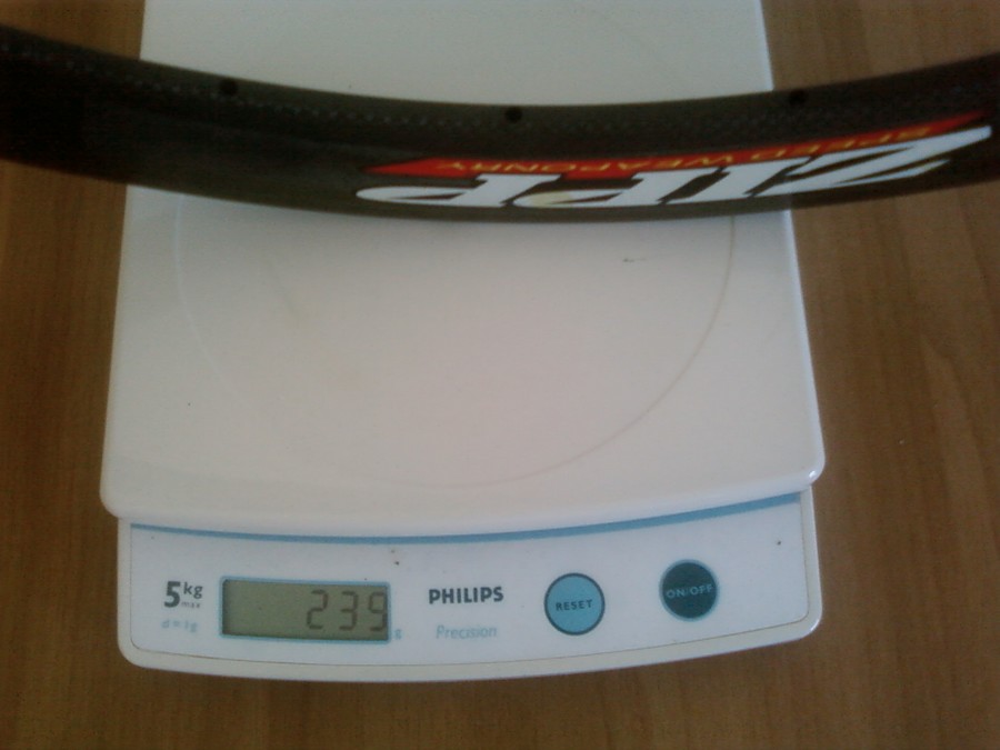

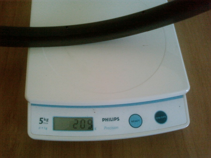

Messagede Pat2A » Jeu 14 Aoû 2008 16:03
Comme déjà cité plus haut quelques photos de mes jantes Zipp 245 à respectivement 241 et 239 g après ablation du sac d'insufflage.
Et le meilleur pour la fin, mes jantes Kom à 212 et 209 g pour un montage ultime!

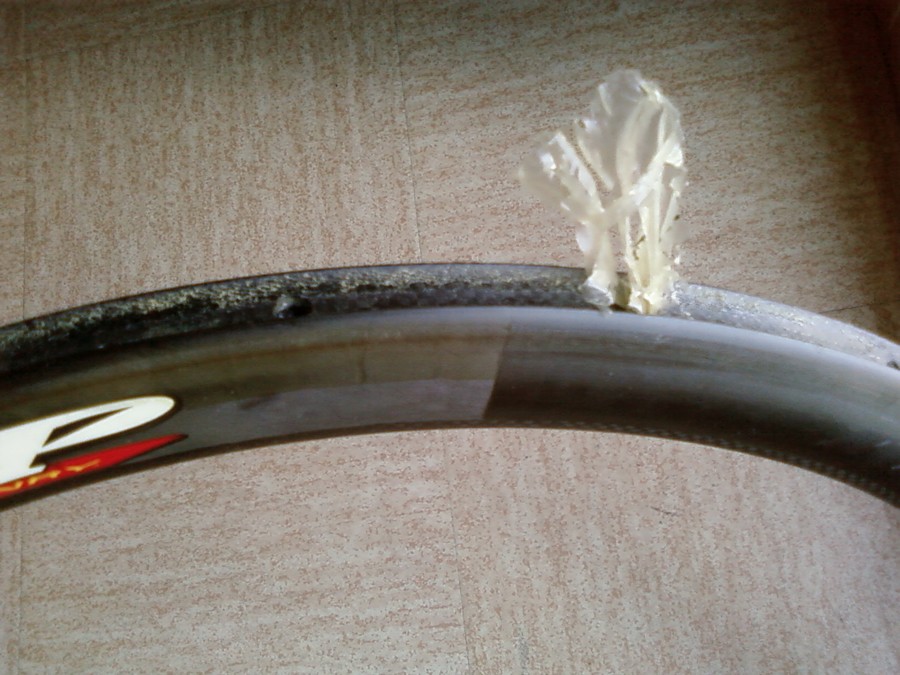

Malheureusement pas de sac d'insufflage dans les Kom donc je ne descendrai pas en dessous de 200 g.
Les sacs d'insufflage:

ZIPP 245
REYNOLDS KOM
