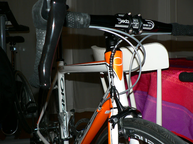

Messagede Arph » Mer 21 Mar 2012 12:04
Retour aussi sur les modifications apportées à l'Aqua. La position est désormais validée, au delta du Q Factor. Le recul de l'Aliante était bon, j'ai en revanche légèrement baissé le bec (par rapport à la position sur les photos qui suivent) pour mieux me caler et ne pas générer d'appui dans la zone périnéale.
Pour retrouver la position de l'Orca, j'ai monté une potence Pro PLT 6° en 110mm :
Et un cintre Deda RHM01 en 44 c-c, dont le drop, le reach et la forme sont suffisamment proches de ceux du New Ultimate de l'Orca. En revanche, c'est du lourd, mais la chasse au poids n'est pas un objectif pour ce vélo :
Pour la guidoline, j'ai fait avec des chutes de Fizik noire, le résultat est moche mais fonctionnel, et c'est le but, car je n'aimais vraiment pas le toucher de la blanche d'origine (et en plus une guidoline blanche, c'est beaucoup trop salissant pour un mulet ;)) A l'occasion, il faudra quand même que je monte une guidoline neuve ...
Ce qui donne :
Et les deux points qui bloquent au niveau des garde-boue, le collier de DA et le passage de roue avant très étroit :
