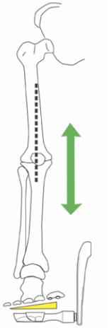

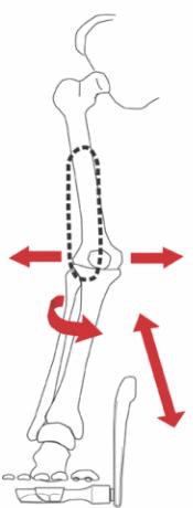

Messagede Thierry87 » Mar 17 Nov 2009 17:37
Il y a quand même un autre élément à mon sens très important, qui semble être pris en compte de plus en plus souvent dans les différentes approches modernes des problèmes articulaires (plus particulièrement le genou, donc !)...
C'est ça :arrow:
Certainement tout aussi important que la liberté angulaire des cales.
En dehors de Specialized qui a produit sa "fameuse" S-works à l'issue de ces constats, il y a d'autres pistes semble t-il, ici par exemple : http://bikefit.com/products.php
(D'où proviennent les images ci dessus... :roll:

Messagede mecacote » Mar 17 Nov 2009 17:56
Thierry87 a écrit:Il y a quand même un autre élément à mon sens très important, qui semble être pris en compte de plus en plus souvent dans les différentes approches modernes des problèmes articulaires (plus particulièrement le genou, donc !)...
C'est ça :arrow:
Thierry tu as tout a fait raison.
pour ce sujet je fais appel :
- a des podologues du sport pour l'analyse et parfois la réalisation d'ortheses
- et pour tous les jours j'ai fait réaliser par PODOFRANCE un modele de semelles destinées à remplacer les semelles d'origine souvent d'un maintient insuffisant.
Ce sujet demande , pour étre traité :
- une discussion avec le cycliste car dans ce cas le bipéde aussi a probablement un soucis de genous .
LOOK avait eu en son temps une pédale idéale pour cela : La CX 7 , abandonnées depuis .
Les cales biaises BIKEFIT sont aussi d'une aide importante .[ bien vu :wink: ]
