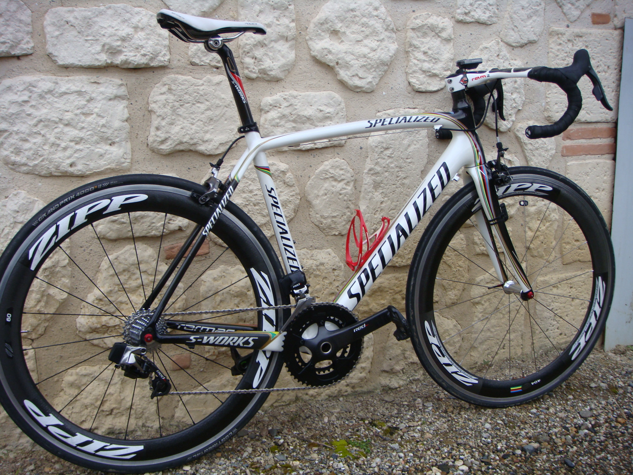

Messagede moulletis » Lun 28 Mar 2016 08:40
Bonjour
voici une photo de l'ensemble
moulletis
Messages: 57
Inscription: Dim 6 Juin 2010 13:46
Re: Sram red Etap
Messagede Merri » Lun 28 Mar 2016 08:57
Elle est bizarre la manette droite... Sinon c'est vrai que ce système est très séduisant.
Merri
Messages: 261
Re: Sram red Etap
Messagede moulletis » Lun 28 Mar 2016 09:26
oui c'est vrai ,les manettes sont trop hautes ,je vais arranger ça

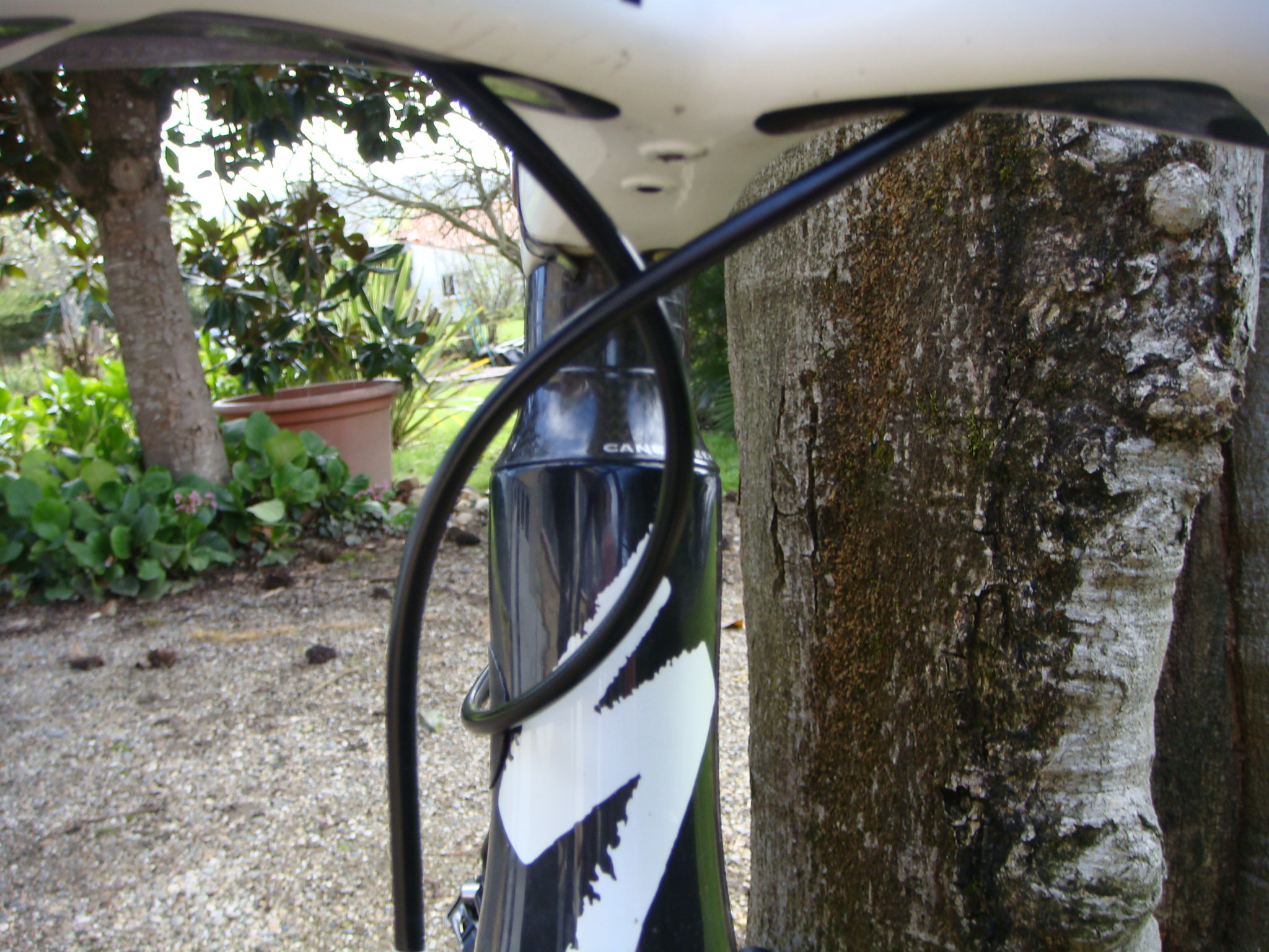

Messagede domino » Mar 5 Avr 2016 22:26
ta gaine de frein avant n'est pas un peu courte ?
scott addict 5,350 kg
domino
Messages: 1644

Messagede moulletis » Mer 6 Avr 2016 11:52
Domino ,ça ne me choc pas , mais tu as peut être raison .
moulletis
Messages: 57
Re: Sram red Etap
Messagede domino » Mer 6 Avr 2016 14:44
non ce n'est pas choquant , moi cela me generait en bosse quand je prends le cintre au centre , c'est cela qui me surprend , mais si tu es en plaine !!!!!!!!!!!!!!!
