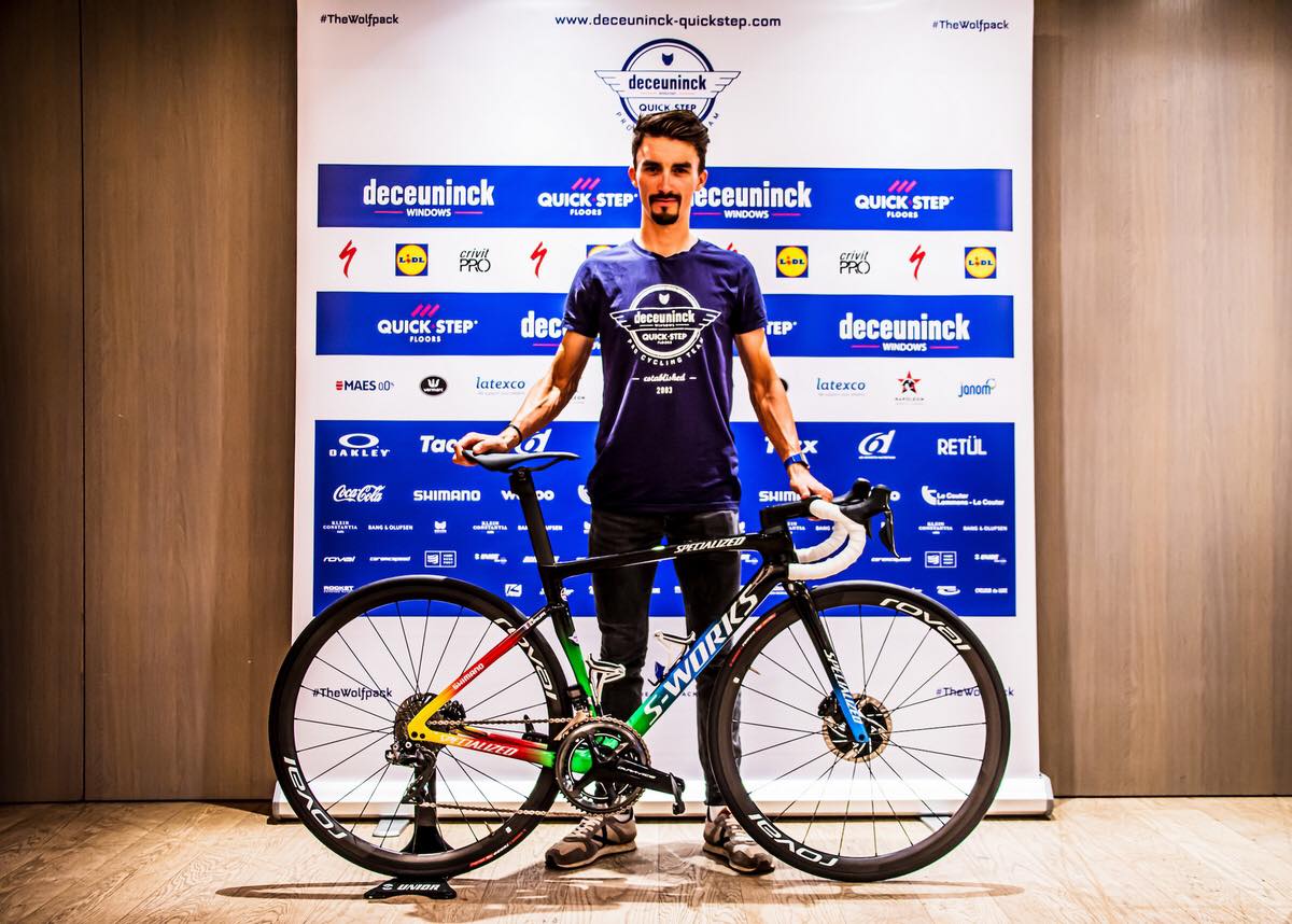

Messagede mikesamborey » Mer 30 Sep 2020 07:48
Le SL7 d'Anna Van der Breggen

Messagede JulienCampa » Mer 30 Sep 2020 08:07
ils auraient pu respecter l'ordre des couleurs irisées... c'est vraiment des amateurs par moment chez Spe.
JulienCampa
Messages: 3005
Re: Specialized Tarmac SL7
Messagede TorTor » Mer 30 Sep 2020 08:13
JulienCampa a écrit:ils auraient pu respecter l'ordre des couleurs irisées... c'est vraiment des amateurs par moment chez Spe.
Pas une peinture Spé. Celui là a été peint en Italie
TorTor

Messagede JulienCampa » Mer 30 Sep 2020 08:33
N'empêche, c'est pas super bien pensé... je ne sais pas qui a fait le design... reste que la peinture à l'air de qualité
JulienCampa
Messages: 3005
Messagede Arph » Mer 30 Sep 2020 09:33
Faut espérer que Spe lui fera un truc mieux ... Les couleurs dans le désordre je ne suis pas fan ... Dommage car l'idée de les fondre les unes dans les autres avec le haut du cadre noir est bonne.

Messagede 1sanglier » Mer 30 Sep 2020 11:07
C'est un daltonien qui l'a peint :arrow:

Messagede Doc holliday » Jeu 1 Oct 2020 07:36
Arph a écrit:Faut espérer que Spe lui fera un truc mieux ... Les couleurs dans le désordre je ne suis pas fan ... Dommage car l'idée de les fondre les unes dans les autres avec le haut du cadre noir est bonne.
En fait tu enlèves Ana et son beau maillot, le vélo ne fait pas "championne du monde". Bizarre cette ordonnance des couleurs :shock:

Messagede bibiforum » Jeu 1 Oct 2020 15:15
Faudra voir celui d'Alaphilippe :lol:
