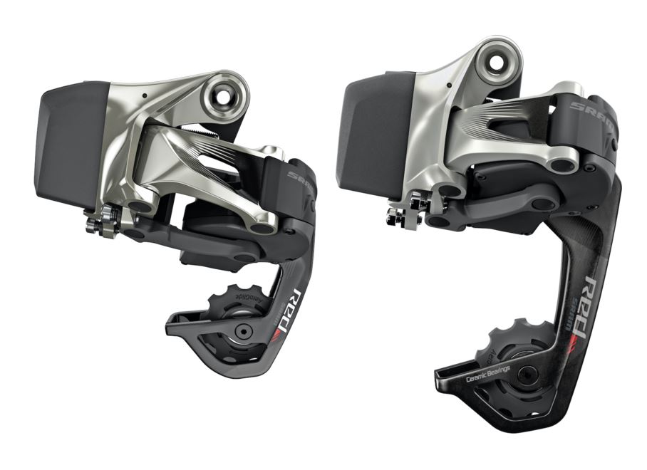

Messagede phigen » Jeu 4 Aoû 2022 19:49
Bonjour à tous,
Nouveau sur ce forum, je viens d'acheter une occase en Red etap 11V et venant d'un DI2, j'ai quelques interrogations.
J'ai vu en lisant tout le sujet qu'il y a eu une 2e version du Red Etap 11V qui accepte les cassettes en 32. Actuellement, je suis en 30, mais je ne suis pas un grand montagnard et une petite aide supplémentaire serrait appréciée.
Comment savoir si je dispose de la version 1 ou 2 ?

Messagede nidamapy » Jeu 4 Aoû 2022 22:06
La version 32 se différencie par le dérailleur arrière Wifli. Celui là accepte les cassettes en 32 alors que le « standard » s’arrête à 28 il me semble

Messagede phigen » Ven 5 Aoû 2022 16:28
Je me pose la question car ma cassette en 30 passe sans problème. L'indication Wifli est indiquée sur le dérailleur ou il faut être connaisseur pour estimer la longueur de la chape ?

Re: Sram red Etap
Messagede Klarf » Sam 6 Aoû 2022 06:34
Tu compares la première version à la nouvelle version.
Mais sur l'ancienne version tu as une version compatible 32 dents :
Messages: 18499

Messagede bibiforum » Mer 17 Aoû 2022 14:06
Qu'elle(s) différence entre le derailleur AR standard et la version Wifli ? est ce juste la chappe qui est plus ou moins longue ou y a t'il d'autres particularités ?
Car si c'est uniquement la chappe alors ce n'est pas compliqué de transformer un standard en wifli !

Re: Sram red Etap
Messagede mumut » Mer 17 Aoû 2022 17:58
Il me semble que le parallélogramme est différent. Plus grand sur la version wifli.

Messagede Doc holliday » Mer 17 Aoû 2022 18:40
mumut a écrit:Il me semble que le parallélogramme est différent. Plus grand sur la version wifli.
J'aurais dit qu'il n'y a que la chape qui diffère. J'ai eu les deux entre les mains, et la différence possible des parallélogrammes ne m'a pas sauté aux yeux.

Re: Sram red Etap
Messagede Klarf » Mer 17 Aoû 2022 19:08
C'est bien les mêmes entre wifli et classique.

Re: Sram red Etap
Messagede bibiforum » Jeu 18 Aoû 2022 16:26
Si le seul changement de la chape suffit, étonnant donc que SRAM oblige à changer le dérailleur complet (pas de vente seule de la chape longue !)
Aussi, si seule la chape est différente, ca veut dire que pour quelques euros on peut passer en "Wifli" (achat d'une chape compatible)

Messagede bibiforum » Sam 10 Sep 2022 18:46
Pour info, avec ma chappe Carbone sur mon RED ETAP 11V, j'ai testé une K7 avec dernier pignon en 34 et ça passe sans pb !
