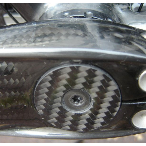

Messagede vincetriumph » Jeu 28 Aoû 2008 22:22
Salut à tous.
Ca y est j'ai franchi le pas moi aussi , je me suis offert mon petit clavicula en 130. :D
Vraiment magnifique. 8)
Cependant une petite question me trotte a la suite du montage de celui ci !
J'ai l'impression qu'il tourne bien moins librement que mon chorus ultra torque :roll: .
Pour le reglage de la contrainte en bout d'axe il indique un couple allant de 0,5 a 2 nm . Or si je serre jusque 2 nm le pedalier tourne avec une retenu importante . pour trouver la bonne liberter de rotation j'ai du effectuer plusieur essais mais j'ai l'impression qu'a present j'ai un micro jeu dans la manivelle gauche ( vraiment micro mais present qud meme) . :roll:
Avez vous deja constater cela lors de vos montage ? Ai'je oublier de faire quelque chose ? Les roulements vont ils se liberer avec le temps permettant de resserer l'ensemble pour eliminer ce jeu ?

Messagede stevan11 » Jeu 28 Aoû 2008 22:27
de 0,5 à 2nm, et toi tu mets 2!!!!!!!! tu n'as pas vu ou compris que le serrage se regle comme celui d un jeu de direction! tu enleves le chaine et tu serres la vis centrale tout doucement jusqu à plus de jeu et c est bon,
tu peux mettre du :roll: apres ultra torc, c est l un des systemes actuel le plus con que j ai vu :roll:

Messagede vincetriumph » Jeu 28 Aoû 2008 22:39
salut ,
j'ai bien compris donc , mais je l'avoue seulement apres m'etre apercu de mon erreur . je ne suis evidement pas rester serre a 2 nm .
actuellement j'ai donc un pedalier qui tourne moins librement que mon campa avec de plus un jeu tres minime .
je n'ose pas serrer plus car en eliminent totalement le jeu le pedalier tourne encore moins bien :( .
ect ce que sur ce materiel la retenu a la rotation est normal au debut ?

Messagede MIMI 25 » Ven 29 Aoû 2008 08:16
J'avais moi aussi un micro jeu que j'ai résolu en resserant un
peu la manivelle et il tourne toujours aussi rond 8) avec mes
plateaux Rotor :shock:

Messagede vincetriumph » Ven 29 Aoû 2008 11:17
Pour mettre des ceramiques en lieu et place, la manip de remplacement dans la cuvette et comment ? Plutot simple ou alors tu doit combattre avec les cuvettes ?
La, je part rouler pendant midi pour essayer ce petit bijoux , mes impressions des mon retour . :P

De retour apres une petite sortie decouverte du clavicula voici mes
premieres impressions :
Pas de sensation de souplesse des manivelle ( heureusement d'ailleur ) .
Le petit jeu est encore la (sans que cela se ressente lors du pedalage) ,mais les roulements ce sont un peu liberer, donc je vais pouvoir le resserer pour eliminer ce jeu sans influer sur la qualitee de rotation .
Autre point , l'interieur de ma chaussure viens lecher la manivelle donc je pense essayer en ecartant un peu mes cales . :?
Et pour finir je ne suis pas convaincu d'avoir fait le bon choix en installant des plateaux stronglight . Je trouve le passage sur le 52 plutot moyen. :(
deplus je n'aime pas trop la teinte des plateaux , le mariage ne me charme pas j'en changerais c'est certain.
conclusion : Cest vraiment magnifique comme manivelle \:D/

Messagede Pat2A » Ven 29 Aoû 2008 13:04
Pour éviter ce jeu apparemment dû aux roulements, ne serait-il pas judicieux de les remplacer par des roulements à contacts obliques?
[Albert Einstein]
*Mon Jones*
Pat2A
Messages: 5292
Messagede stevan11 » Ven 29 Aoû 2008 13:10
Pat2A a écrit:Pour éviter ce jeu apparemment dû aux roulements, ne serait-il pas judicieux de les remplacer par des roulements à contacts obliques?
si il y a du jeu c'est pas normal, maintenant, on peu essayer des roulements a contacte oblique, reste plus qu a en trouver!

Messagede vincetriumph » Ven 29 Aoû 2008 16:16
Ca y est dernier petit reglage, plus de jeu et tous tourne rond. :D .
