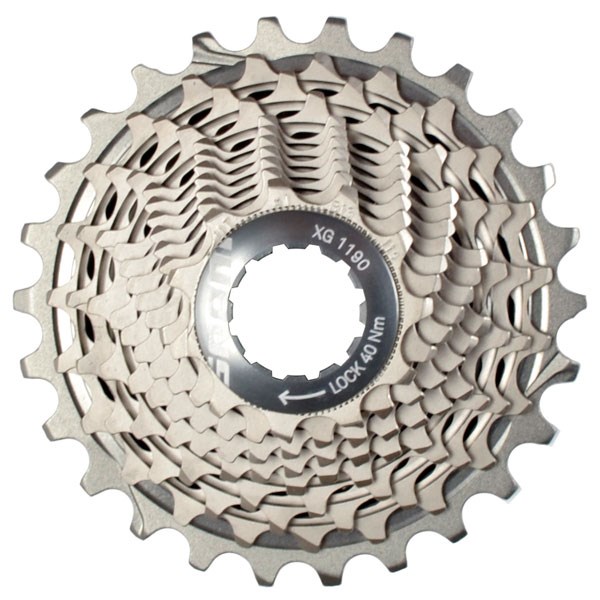

Cassette SRAM Red
Messagede gillesF78 » Mar 5 Avr 2016 11:38
Salut !
En amenant ma belle roue artisanale à réviser chez le monteur, il a remarqué qu'une dent du pignon de 12 dents avait été arrachée.
La cassette était quasiment neuve (<3000 bornes, et utilisée seulement sur les courses ou les belles sorties).
Vu le prix d'une cassette red, ça m’embête de la jeter, surtout que ça ne posait pas de problème apparent, et je ne m'en étais même pas rendu compte...
Pensez-vous que je devrais continuer à rouler sur les courses avec ?

Tu peux faire une photo plus large pour voir toute la cassette, car d'origine il manque une dent.
Re: Sram Red, le sujet
Messagede 1sanglier » Mar 5 Avr 2016 14:22
Klarf a écrit:Tu peux faire une photo plus large pour voir toute la cassette, car d'origine il manque une dent.
+1, je pense que c'est normal.

Messagede gillesF78 » Mer 6 Avr 2016 07:39
Merci de vos réponses.
Voici des photos "dé-zoomées" de la cassette :
Qu'en pensez-vous ?

Messagede Zeo » Mer 6 Avr 2016 07:55
Pour moi ce n'est pas normal quand on compare avec un casette neuve : Image
C'est sur l'ancienne casette 10v qu'il manquait des dents d'origine.

Messagede bob27 » Mer 6 Avr 2016 11:42
Pourtant sur ta cassette, la dent qui est à 5h est sérieusement rabotée !
Perso, je roulerai encore avec !
bob27
Messages: 657
Messagede albator83 » Mer 6 Avr 2016 13:23
Idem... tant que ça shifte correctement sur le 12, je ne me poserais pas de question :)

Messagede gillesF78 » Mer 6 Avr 2016 21:13
J'ai testé ce soir : j'ai toujours du mal à passer du 12 au 11, mais cela n'est pas nouveau, le dérailleur a toujours du mal à revenir complètement à droite. Sinon pas de problème particulier.
J'ai quand même commandé une cassette ultegra 6800 pour pouvoir la changer au besoin...

Messagede gillesF78 » Jeu 7 Avr 2016 14:43
David38 : la réponse dans cette image :Image
gillesF78
Messages: 185
Messagede Kipukipet » Jeu 7 Avr 2016 15:04
gillesF78 a écrit:David38 : la réponse dans cette image :Image
Je crois que la cassette sur la photo est une OG 1090 10 v (celle où il manque des dents d'origine et qui faisait pas mal de barouf), le 12 dent n'était pas solidaire. Mais ca ne change rien puisque je pense que rien est vendu au détail.
