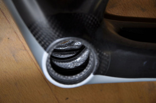

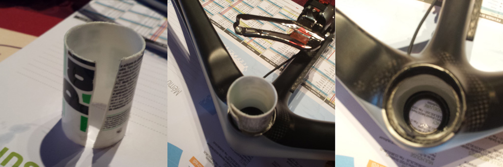

Messagede idinfo68 » Mar 16 Déc 2014 20:06
Finalement j'ai trouvé la solution en bricolant.
Le BB386 sur le VIAL EVO est un peu particulier.
Image Image
Les roulements sont insérés (pas comme le pressfit où il faut plus de force) dans un renfoncement de diamètre 41 mm. Le trou interne est de 35 mm et l'espace intérieur plus grand ensuite.
J'ai pris un vieux tube de silicone (diamètre env. 50mm) que l'on met dans un pistolet et j'ai découpé une longueur de 67 mm de long.
J'ai ensuite coupé dans le sens de la longueur pour pouvoir réduire le diamètre extérieur et l'insérer dans le boitier de pédalier.
Une fois inséré il "s'agrandit" naturellement dans l'espace intérieur du boitier de pédalier et plaque les câbles vers l'extérieur en laissant une large place pour un axe de 30 ou 24 mm suivant la norme du pédalier.
La pièce est gratuite et pèse 10 grs, elle s'enlève très facilement avec une pince à circlips car j'ai percé deux trous pour "réduire" le diamètre de la pièce.
Voir photos plus bas...

Messagede idinfo68 » Mer 17 Déc 2014 17:29
Voici les photos du bricolage...
