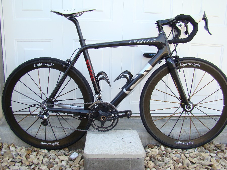

Messagede Isaac026 » Dim 24 Mai 2009 10:19
Voici mon Isaac de " Compet " :
Details des composants :
EQUIPEMENT POIDS ( g )
* Cadre Isaac Sonic 939
* Fourche Isaac Carbone 395
* Jeu de Direction + Capot Carbone Carbox 67
* Butées de Cadre 7
* Patte de Dérailleur AV avec Vis ( 13g ) + AR avec Vis ( 10g ) 23
* Passe Cable en Dessous du Cadre 7
* Bagues Réhausseurs 1,5mm *2 carbone 13
* Expandeur 27
* Manivelles Gauche & Droite à Axe Intégré + Vis de Manivelles + Vis de Plateaux Stronglight Activ-Link Titane 516
* Plateaux 42 ( 44g ) + 52 ( 79g ) Stronglight Ct2 123
* Pédales Gauche & Droite Speedplay Titane 166
* Chaîne Shimano Dura-Ace (non pesée) 250
* Dérailleurs AV Campa Record 75
* Dérailleurs AR Campa Record 189
* Cintre Integral Carbox 377
* Support Compteur ( Avec 4 Vis ) Carbox Carbone 37
* Vis + Capot de Potence Carbox 11
* Leviers de Freins Gauche & Droite Campa Record 287
* Cocottes Hudz 36
* Freins AV & AR Zero Gravity 172
* Tige de Selle Isaac Carbone 207
* Collier Tige de selle 16
* Selle Fizik Arione 243
* Porte-Bidons ( 28g*2 ) & Vis ( 5g ) Carbox Carbone 53
* Compteur campa Ergobrain 60
* Guidoline Deda 34
* Gaines de Dérailleurs ( AV + AR ) et Gaines de Freins ( AV + AR ) Muldovers 190
* Roues AV Complète ( Jante + Moyeu + Rayons ) + Capteur Aimant Roulements Full Ceramique Stevan11 523
* Roues AR Complète ( Jante + Moyeu + Rayons ) Roulements Hybride Ceramique Stevan11 680
* Blocages de Roues AV (53 ) & AR ( 59 ) Carbox Leviers Carbone 112
* Boyaux ( 270 g + 270 g ) Swalbe Ultremo 540
* K7 11-23 ( 239g ) + Blocage ( 5g ) Campa Veloce 244
TOTAL AVEC ROUES LIGHTWEIGHT 6619
