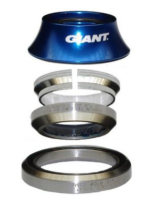

Messagede coach » Mer 17 Avr 2013 06:56
Je recherche les références de roulements pour un jeu de direction GIANT OVERDRIVE 2.
Merci d'avance.
coach
Messages: 276
Inscription: Dim 31 Déc 2006 08:42
Localisation: Indre & Loire
Re: Références de roulements.
Messagede syce » Mer 22 Mai 2013 19:31
Synapse himod red/ flash 29er carbon
http://vcchatillon.over-blog.com/
syce
Messages: 1049
Inscription: Jeu 21 Avr 2005 17:00
Localisation: 37
Messagede syce » Mer 22 Mai 2013 19:41
on voit c'est du 45/45 en 1'1/4 en bas et 45/45 en 1'1/8 en haut
voilà coach :-)
