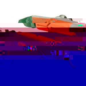

Messagede MIMI 25 » Mer 8 Déc 2010 10:43
Je cherche des pp au standard Shimano mais dont la partie en contact avec l'étrier soit complètement plate et non avec un légé bombage comme ici:
En fait,un pp sans possibilité de réglage orbital.
Merci.

Messagede ERIK » Mer 8 Déc 2010 11:46
:D Ola mimi...........
A default de trouver, y aurait sans doute moyen de "dremeliser" cette partie bombée sans trop de difficultée je pense.......... ;)
ERIK
Messages: 2238
Localisation: 66
Re: Mon bike d'artisan route et Singlespeed
Messagede MIMI 25 » Mer 8 Déc 2010 13:21
Exact,si je ne trouve pas je vais tailler dans le vif :D
Mais,si j'ote cette "protubérence",je diminue par la même occasion la longueur du pas de vis :roll:
MIMI 25
