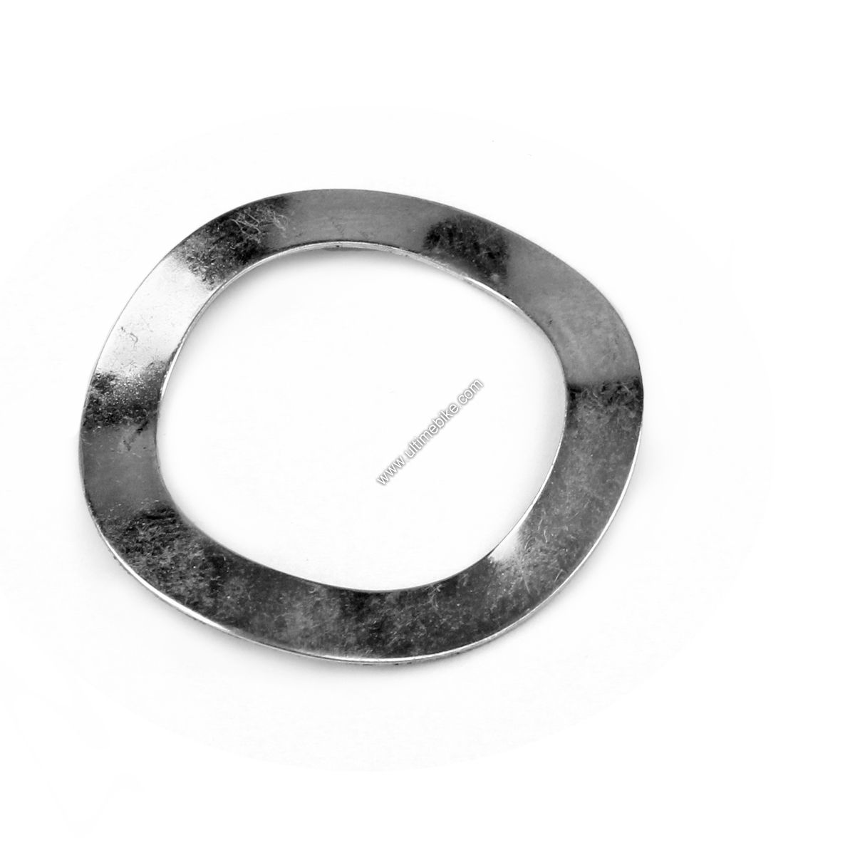

Messagede rapido » Ven 20 Avr 2018 09:21
La rondelle Rotor
PS Sue le Rotor 3 d 24 il n'y a pas de rondelle. Uniquement 1 joint torique côté manivelle pour le réglage

Messagede xterragirl » Mar 14 Aoû 2018 09:25
rapido a écrit:La rondelle Rotor
C'est pas un joint torique ça :roll:
