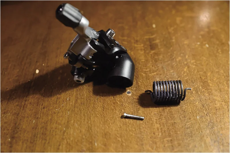

je confirme l étap c est celle de gauche, par contre la pièce métallique se démonte de la chape possible que la chape soit la même?
lafoy
Messages: 933
Localisation: france
Re: Sram Red, le sujet
Messagede sandatos » Mar 13 Aoû 2019 08:03
ok, bon ça voudrait dire qu'ils ont compris le problème et qu'ils ont renforcé cette partie sur l'ETap par rapport au red standard (qu'ils n'ont pas changé).
ça serait bien qu'ils vendent juste la pièce métallique alors.

Messagede sandatos » Mer 14 Aoû 2019 11:37
ah, c'est intéressant ça.
Ça voudrait dire que si c'est le même système sur les dérailleurs Rival / force / red, je peux racheter juste un dérailleur rival (40 euros) pour récupérer la pièce.

Messagede lafoy » Mer 14 Aoû 2019 12:11
Je ne suis pas sure à 100% la chape des red est en carbon pas celle des rival , en tout cas si tu veux des photos dis moi je t envoi par mp mais sur Lightbike, ici c est trop chiant ( les photos)

Messagede sandatos » Mer 14 Aoû 2019 14:04
je dois avoir un dérailleur force qui traîne à l'atelier, je vais essayer ça.
sandatos
Messages: 2356
Localisation: la verte vallée
Messagede sandatos » Mer 14 Aoû 2019 17:37
bon bah ça fonctionne, c'est la même pièce.
Par contre la pièce métallique s'enlève pas de la chape (sur le red ou le force), du coup faut mettre toute la chape.
Mais c'est pas un soucis car la chape interne force est aussi en carbone, donc poids équivalent.
Reste plus qu'à me trouver un dérailleur force pas trop cher. Ou un rival, mais dans ce cas la chape est en alu.
Comme dit avant, je trouve aussi cette pièce très sous-dimensionnée (et elle a été renforcée pour le Etap).
red à gauche, force à droite
der. red, chape force.
sandatos

Messagede albator83 » Mer 14 Aoû 2019 18:10
Elle me rappelle quelquechose cette mini-collerette en bout d'axe :) :) :)
La mienne avait pété au bout de 30000/40000 km, comme pour d'autres (cf les pages précédentes).
Par contre je ne savais pas qu'on pouvait démonter la chape sans tout péter.

Messagede sandatos » Mer 14 Aoû 2019 18:20
ça se démonte et remonte très facilement :

Messagede albator83 » Sam 17 Aoû 2019 10:26
OK j'avais pas fait gaffe à la vis... merci pour les détails, ça pourrait servir un jour :)

Messagede Merri » Mer 25 Mar 2020 15:33
sandatos a écrit:Bon, à la fin de la course de samedi, j'arrive à la voiture et là mon dérailleur arrière explose, avec le ressort qui part.
À priori j'ai le même soucis que pedalator et les autres (2 pages en arrière).
pour rappel
et le mien. Sram red 22.
Y'a rien à faire à part changer le dérailleur ?
le mien a 3 semaines, acheté d'occase...
La pièce ne semble pas exister en détaché ?
Bonjour à tous,
Il vient de m'arriver exactement la même chose en montant un vélo, également avec un dérailleur Red chape courte. Du coup je cherche une chape courte ou longue, peu importe. Si quelqu'un a ça quelque part, avec ou sans galets (les miens doivent avoir moins de 50 km) j'en serais fort heureux...
Merci !

Messagede sunnick » Mer 25 Mar 2020 16:04
Bon courage j'en ai fait un au milieu de la pampa l' été dernier, impossible de trouver une chape sram red en pièce détaché. Un copain a eu le même problème et a arraché la patte de dérailleur de son cadre R5.
Tu peux mettre une KCNC (voir dulight) mais attention, en général, la vis qui retient la chape est usée et favorise je pense la destruction de la rondelle de la chape. Cette vis est spécifique et bien sûr introuvable.
Bref, un vrai problème de conception indigne de la position haut de gamme du Sram RED (le prix lui est haut de gamme).
J'ai racheté un dérailleur complet.

Messagede albator83 » Mer 25 Mar 2020 17:11
Un peu pareil, j'avais remplacé l'ensemble par un Sram Force beaucoup moins cher... qui tourne toujours sur le mulet.
Vu la tronche de la chaîne (vrillée) quand ça m'a arrivé sans réellement forcer au plat, j'aurais pas aimé que ça m'arrive à 50 bornes de la maison... en l'occurrence 2 km en mode draisienne et j'étais rentré.
Faudrait arriver à trouver un autre Sram Red vendu pour pièces, en espérant que la chape soit intacte et (surtout) avec une vis non fragilisée par le temps... bon courage, pari risqué et coûteux en temps à mon avis.

Messagede Merri » Jeu 26 Mar 2020 16:12
Bon, j'ai lu et suivi vos conseils, j'ai trouvé un Force en "très bon état", dont je vais récupérer la chape et la vis. N'empêche que je vais essayer de réparer les parties endommagées de mon Red actuel, quite à tester des trucs improbables, de toutes façons mort pour mort je ne risque rien. C'est tout de même incroyable de produire un truc aussi mal conçu, à moins que ce soit considéré comme du consommable. Cher, le consommable.
