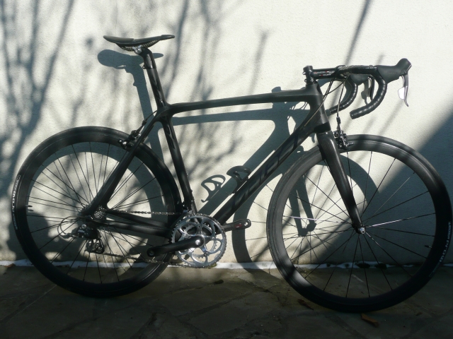

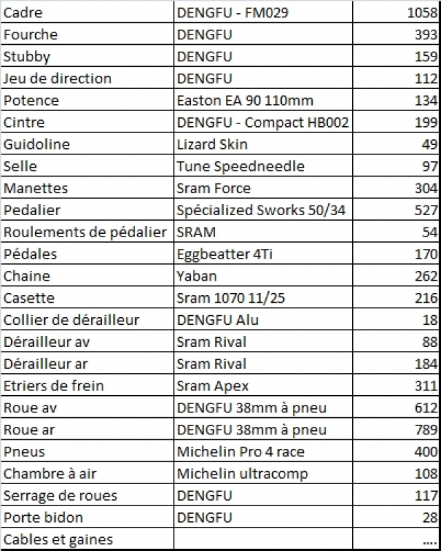

Messagede Natas » Mer 15 Fév 2012 19:32
Allez avec un peu de retard, je vous présente enfin mon FM029 de chez DENGFU.
Pour rappel, fin novembre 2011, j'avais reçu le cadre, mais pas avec le bon type de boitier de pédalier, BSA à la place de BB30. Ce qui m'empechait de monter mon pédalier Spécialized :( .
J'ai donc revendu le cadre à Zebb et repassé une commande à DENGFU.
Le cadre FM029 BB30 en 3k mat, taille 56 fait 1058gr (l'ancien était à 1095gr en BSA)
Pour continuer sur la tendance, la fourche est également plus light, 393gr (l’ancienne était à 419gr)
Voici quelques photos du vélo monté:
Image Image Image
Et la liste des composants utilisés pour le montage:
Le tout pour un poids, qui doit être inférieur à 6,5kg :mrgreen:

Re: Cadre générique acheté sur le net à Taïwan
Messagede theklm753 » Mer 15 Fév 2012 19:37
Quelle taille ?
Beau montage très sobre ;)
Pourquoi des pneus ?
theklm753
Messages: 201
Inscription: Dim 1 Mai 2011 15:08
Messagede Natas » Mer 15 Fév 2012 19:50
theklm753 a écrit:Quelle taille ?
Merci pour le compliment sur le montage ;)
Le cadre est en taille 56.
Pour les pneus, ça était une longue hésitation. Mais ce vélo me sert principalement pour le vélotaf et l'entrainement en hiver (foncier), ma pratique principale étant le VTT.
Je me voyais mal gérer les crevaisons avec les boyaux. Ok, il suffit d'en avoir un de rechange, mais il m'est déjà arrivé sur mon trajet vélotaf de faire plusieurs crevaisons :evil: . Donc au final, il me semablait plus simple de trouver une CAA ou des rustines qu'un boyau sur Paris :?
Natas

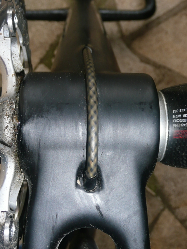

Messagede XINOX 29 » Mer 15 Fév 2012 20:10
@ Natas,
Pourrais tu faire quelques photos supplémentaires de ce beau montage?
J'aimerais surtout une photo du dessous du boitier de pédalier pour voir comment est géré le passage des câbles a ce niveau là.
Merci d'avance
XINOX 29

Messagede Natas » Mer 15 Fév 2012 20:52
XINOX 29 a écrit:@ Natas,
Merci d'avance
Voilà la photo avant montage
Si besoin, je te ferai demain un photo avec la gaine en place

Messagede XINOX 29 » Jeu 16 Fév 2012 00:59
Merci d'avance
Merci c'est justement la photo avec la gaine en place qui m’intéresse.
Ils n'aurait pas pu gérer le passage des câbles en interne même au niveau du boitier de pédalier?
XINOX 29

Messagede Natas » Jeu 16 Fév 2012 15:23
Voici une photo vite fait du passage de la gaine sous le boitier de pédalier
