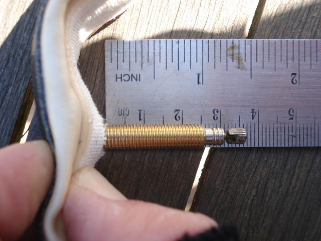

Messagede MIMI 25 » Mar 17 Mar 2009 10:27
FMB:ImageImage
Les deux premiers sont des critérium valve 5 cm et les deux autres des Strada valves courtes.
