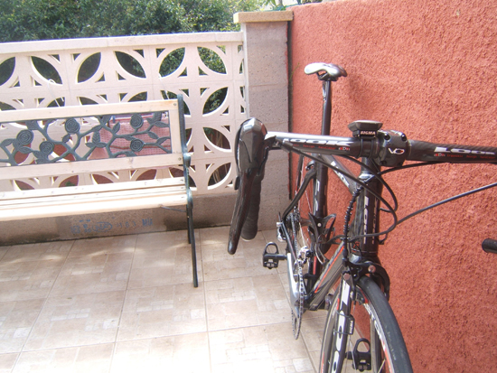

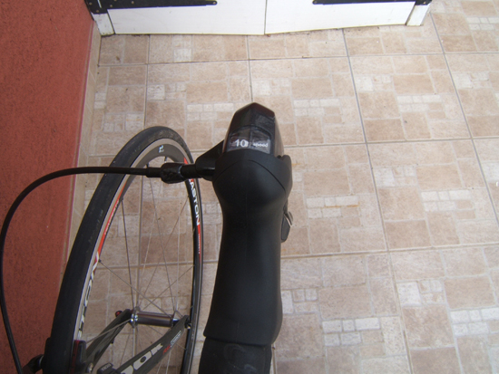

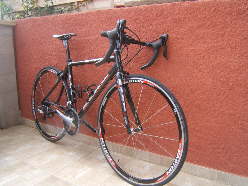

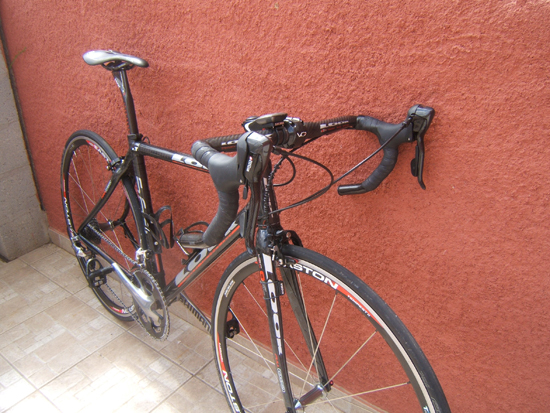

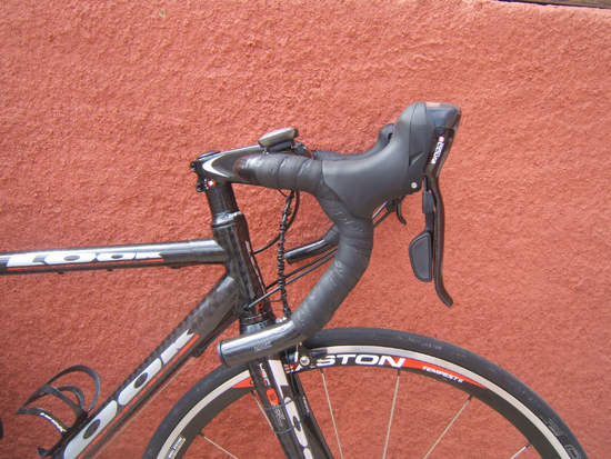

Bref, donc ci joint quelques photos des leviers une fois montés.
Question qualité rien a dire, ils sont super bien fini. Comme j'avais dit avant, le bras de levier est un peu plus court que les Ultegra ou DA est habillé de carbone. L'inclinaison est quasi similaire.
Le seul hic, qu'on aime ou pas, c'est le capot en plastique rigide transparent sur le dessus ou est indiqué "10 speed"...
J'etais persuadé que c'etait un compteur indiquant l'etat des vitesses mais fallait pas rever non plus, il est juste la pour te rappeler que tu es en 10v...Perso, je trouve ca moyen... :?
La parade: il se demonte facilement, donc je vais y passer un coup de bombe en gris metallisé comme le reste du capot.
Comme disais chamby, on dirait un mix entre les sram et DA.
Question fonctionnement, j'attend de voir sur le terrain, mais j'ai pas pu m'empecher de les essayer en roue libre, le changement de vitesse est un peu sec mais super precis, apres rodage je pense que je retrouverai la fluidité des Ultegra.
L'autre changement c'est qu'il y a 2 palettes (le bras de levier ne servant qu'à freiner),La plus grande pour monter et la petite pour descendre. Donc il va ya voir un petit temps d'adaptation pour assimiler ce changement. (je n'aurai plus a me tordre le poignet comme sur les Ultegra).
J'en redirais 2 mots quand je les aurai tester en condition reelle...

Messagede ERIK » Lun 31 Mar 2008 09:16
donc apres essai ce we sur 90 bornes avec les 3/4 en parcours montagne,
petit topo:
le changement de vitesses est super precis, un peu sec a mon gout qui disparaitra (j'espere) apres un rodage.
Le gros avantage est mains aux cocottes ou le petit levier pour descendre les vitesses est super accessible. Il faut quand meme un petit temps d'adaptation.
Par contre mains en bas du cintre, ce petit levier, pour ma part est situé un peu haut est difficilement accessible pour mes petites mains.
En conclusion, je dirais que ceux sont des leviers tres interessant au niveau look, fonctionnement, prix et poids (409gr, en y remplacant les colliers par des BTP, on descendrait juste en dessous des 400gr...).
