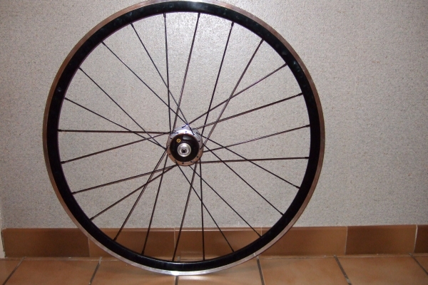

Messagede comoe » Sam 29 Nov 2008 14:09
Grâce à vos conseils voici le résultat avec la jante Kinlin 300, le moyeu powertap, 24 rayons X-rays croisés à 2 et des écrous de 14mm en ergal.
Le tout pèse 995g. La roue monté semble rigide.
Je vous en dirait plus après l'avoir essayer.
Merci à tous.

Messagede comoe » Dim 30 Nov 2008 15:50
J'ai oublié de préciser que le moyeu pas vraiment light :!: pèse 422g pour 416 annoncés.
Le premier essai de ce dimanche matin est satsifaisant.
Bon sport à tous. :D
