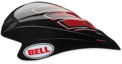

Messagede hugo » Mer 14 Oct 2009 18:57
Tu ne saurais pas repeindre le coque plastique de ce cadre en blanc laqué ?
http://downtube.com/images/Helmets/Atmo ... Pewter.jpg
hugo
Messages: 4428
Messagede fernandes designs » Mer 14 Oct 2009 20:09
savoir, je saurais.
Mais vu le nombre d'aération.
le temps pour cacher tout ca.
Au final ca va faire assez chère.
Mais moi je n'ai rien contre, c'est du coté finance se n'est pas un probleme !
