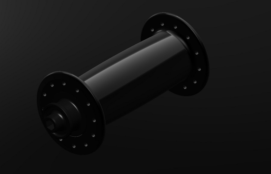

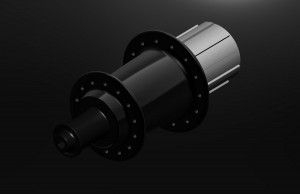

Messagede Seb-@. » Sam 9 Jan 2016 09:31
Je commence l’année avec le déterrage du siècle :mrgreen:
D’évolutions des standards (11v) en essais de géométries, de grappillage de matière en essais longue durée, on avance tout de même. J’ai des moyeux qui tournent depuis un bon moment, en version vraiment light. Sur cette base technique, deux modèles vont sortir dans quelques semaines. La production est lancée. Le temps d’usiner, polir, anodiser, graver, assembler : les modèles 100 et 130 seront disponibles fin février, au pire début mars.
On part sur un moyeu avant à flasques très écartés, un ratio de tension ORL/RL dans le haut du panier (quasiment 60%), un déport du flasque RL difficile à augmenter davantage. Le corps de roue libre sera en acier, avec possibilité de monter en option une version acier + alu qui permet un gain de 30g.
Les premières images ayant été publiées sur facebook, ce n'est plus réellement un scoop, mais en voici de nouvelles :
Seb-@.
Messages: 7687
Localisation: 28 & 91
Re: Moyeux ACSE Route
Messagede Seb-@. » Sam 9 Jan 2016 09:38
Petite précision : on est à moins de 220g pour l'arrière avec un CRL en acier et 4 gros roulements, moins de 80g pour l'avant.

Messagede GaryTurner » Sam 9 Jan 2016 10:09
D'accord , et en terme de cotes , ça donne quoi ? :)
axe de 17 ?
Possessed by titanium .
GaryTurner
Messages: 1779
Localisation: Sud of France
Messagede PapyTA » Sam 9 Jan 2016 13:27
Une version pour disque ?
PapyTA
Messages: 3081
Localisation: Angers
Messagede Fireblade07 » Sam 9 Jan 2016 18:33
Cool! Des flasques très écartés, style Alchemy?
