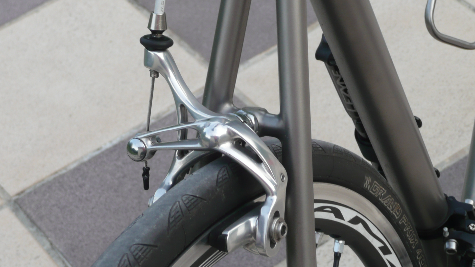

Pour les spécialistes de campa, mes étriers de freins sont gris. Je pensais qu'ils étaient noirs sur le chorus 11.

Messagede Fireblade07 » Jeu 8 Jan 2015 14:38
Sur le Chorus 11s de 2009, ils étaient gris. Depuis 2011, ils sont noirs ;)

Messagede Jean Raoul Dubraquet » Jeu 8 Jan 2015 15:01
Tu as sans doute l'étrier arrière monopivot ; une vraie merde si tel est le cas

Messagede samuel » Jeu 8 Jan 2015 18:53
Jean Raoul Dubraquet a écrit:Tu as sans doute l'étrier arrière monopivot ; une vraie merde si tel est le cas
Le prob. du monopivot, comparé au double pivot, est sa brutalité et son manque de progressivité, un côté un peu "on/off" . Les boyaux n'apprécient guère.

@Thb :
Tu dois avoir ces étriers à l'arrière :
Il est mono-pivot donc moins mordant qu'un double-pivot. Ceci vient du fait qu'il est communément considéré que le frein arrière doit être moins puissant que le frein arrière (sur les voitures et les motos pendant longtemps l'avant était équipé de freins à disques alors que l'arrière était encore équipé de tambours moins performants). Sur les Super Record actuels tu peux encore choisir cette option mono-pivot à l'arrière ou double-pivot alors que l'avant est toujours double-pivot. ça permet de choisir la progressivité que l'on veut pour l'arrière. Suivant les patins que tu monteras tu auras un freinage plus ou moins puissant. Pour te donner un exemple, le freinage des étriers Veloce de 2002 était plus mordant.

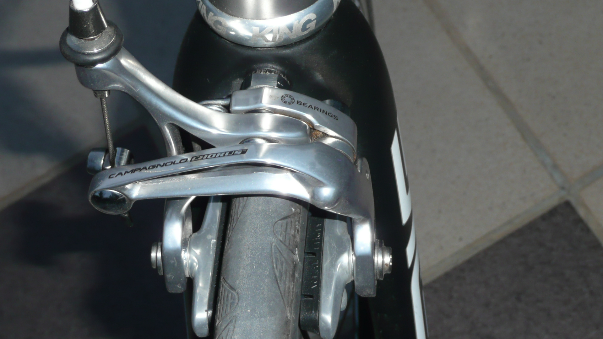

A l'avant tu dois avoir ces étriers :
A mon avis c'est ce que Campa a fait de mieux question qualité. Les axes sont équipés de petits roulements et les matériaux utilisés (bien que la visserie ne soit pas titane) sont d'excellente qualité. Rien ne rouille sur ces étriers même dans les pires conditions d'humidité.
Bien entendu les nouveaux étriers Campa sont plus légers mais les axes des nouveaux Chorus ne sont pas équipés des roulements. Il faut taper dans le haut de gamme pour avoir les mêmes roulements comme Ceux-ci par exemple :
Les étriers que tu as sont silver ce qui va bien avec le titane. Si tu tiens absolument à avoir le double pivot à l'arrière, il te faudra modifier un axe d'étriers avant pour qu'il s'adapte à l'arrière comme je l'ai fait là :
