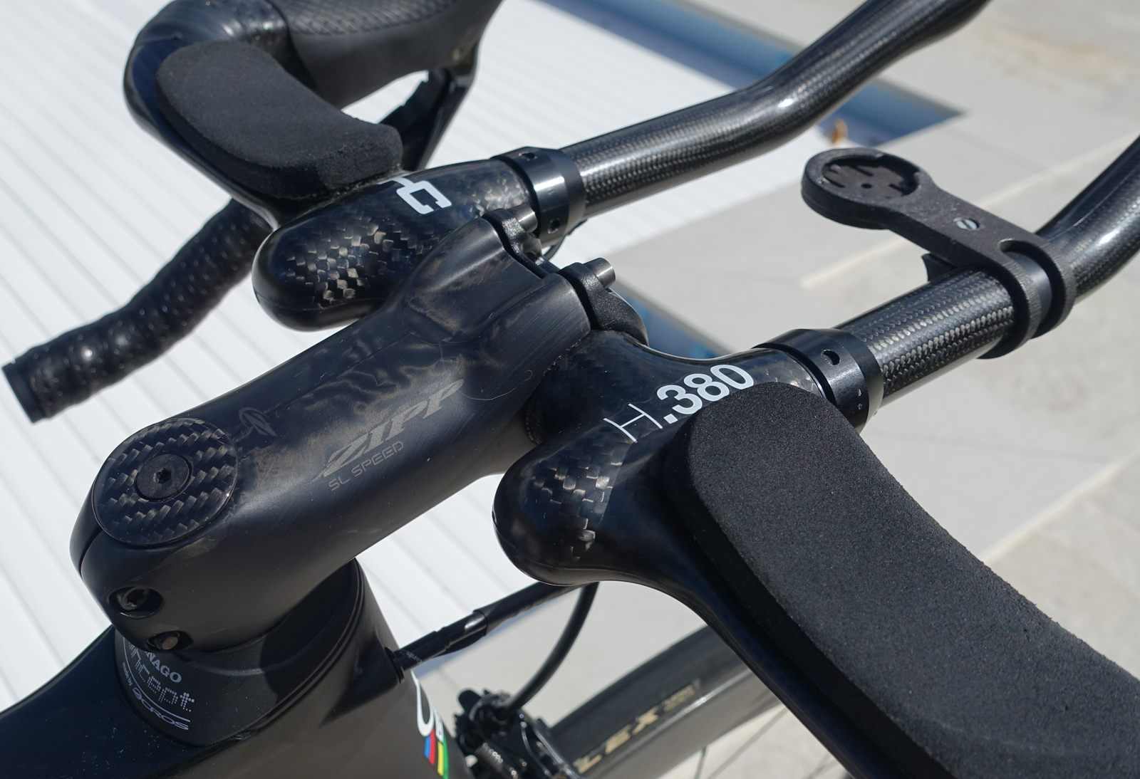

Si je devais être chieur, la potence mcfk ne s’intègre jamais bien aux cadres avec sa forme très carrée ...
Remplacée par une Zipp SL Spedd Matte Black, elle s'intègre parfaitement au montage (même finition noir mat). 35 grs de plus mais je ne cours plus après le poids...
Elle était sur mon Colnago Concept...Le cadre est toujours en vente !

Messagede r3m » Mer 20 Juin 2018 14:49
Petite question, comment as-tu géré le routage des câbles sachant que ton cintre n'est pas percé (d'origine)?
r3m
Messages: 217
Localisation: 13
Re: Specialized TARMAC SL6 Di2 DA 9150 made by "Le Baron Noi
Messagede idinfo68 » Mer 20 Juin 2018 17:09
Le cintre est annoncé compatible Di2... Sauf que sur le mien j'ai un peu galèré pour aller sur le boîtier de jonction.
Un copain n'a pas eu ce souci... Les entrées et sorties sont bien situées et le cintre est assez abouti.
Très bonne ergonomie et poids raisonnable...
