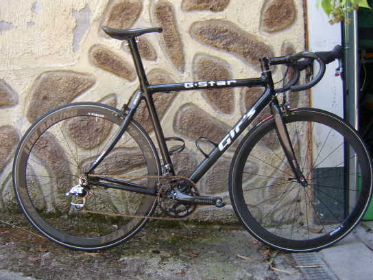

C'est bizarre ce type de montage. :? C'est pour faire quel genre de course?

déjà je cours régulièrement avec mes 85mm, même sur des cyclosportives et c est dans cette version que j ai l intention de faire les premières heures aux 24h du Mans

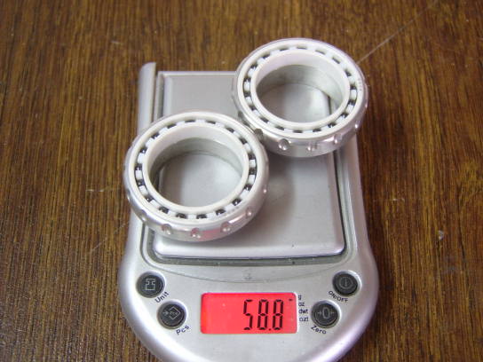

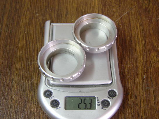

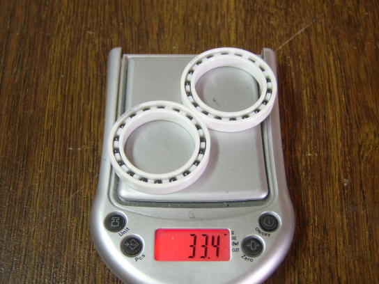

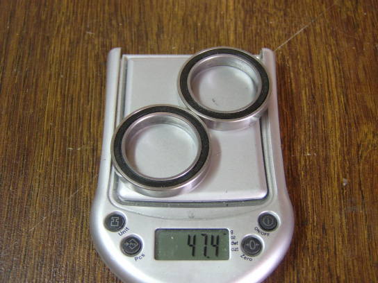

les nouveaux roulements fulls, cages zr02 et billes si3n4, boitier enfin sous les 60gr
cuvettes vides
poids des roulements d origines, pour info ils ont tenu le temps d une course sous la pluie, 100kms :?
les nouveaux fulls
le boitier complet à 58gr8

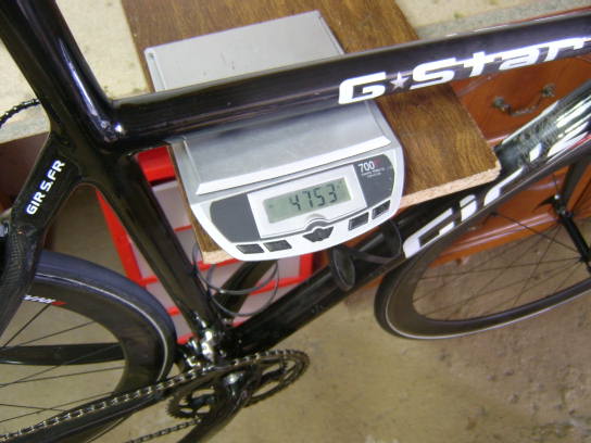

changement de plateau, le 50 contre un 46, pas besoin de plus pour faire 30 de moyenne et 5gr de moins, avec le nouveau boitier et en 34/46 le clavicula fait 491gr
apres le blabla sur les boyaux et grâce à Marco qui m'a déniché 2 crono cx, 169gr et 175gr avec une année de séchage, me reste plus qu à en prendre encore 2 ou 4 boyaux

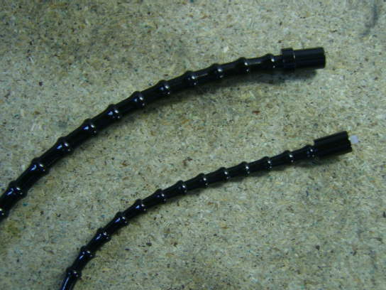

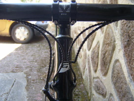

reçu les mini ilink, alors sur le set de gaines de vitesse ilink vs mini, je gagne 10gr, mais mauvaise surprise, mes câble powercordz en 1.5 passent pas :cry: , il me faut des 1.2
ilink normal et mini
pas encore coupé la chaine, qui est tjr à la taille pour le 50 dents
me manque guidoline, serrages rapides, cassette, jdd et powercordz en 1.2 pour un sub 4.7 ?!
