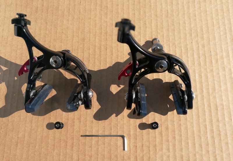

Messagede pLOOK » Lun 1 Juil 2019 22:28
Bonsoir,
Est-ce que quelqu'un sait où je pourrais trouver en ligne les instructions de montage des Ciamillo ZG TI ?
Je viens d'en acquérir d'occase en bon état et je sais que ce genre de frein doit être très soigneusement installé pour bien fonctionner. J'ai eu des Bontrager qui utilisaient le même principe, et qui à mon sens freinaient très très bien quand ils étaient bien montés, donc je préférerais connaître précisément les préconisations de la marque.
Je crois qu'il faut ajuster à 2mm entre jante et chaque patin pour que la came ait un fonctionnement optimal, mais je ne sais plus s'il faut fixer le câble sans tension ou avec juste un tout petit poil, juste de quoi contraindre un tout petit peu les ressorts, l'ajustement se faisant par des rondelles (spéciales ?) au niveau des porte-patins d'après ce que j'ai lu sur les forums.
Je voudrais en être sûr, et aussi connaître les couples de serrage préconisés (6Nm ?)

Messagede LewOlive » Mar 2 Juil 2019 08:12
pLOOK a écrit:Bonsoir,
Merci par avance et bonne soirée à tous,
T.
les ZG ti ont une course longue, donc cette course peut être utilisée pour ajuster selon la largeur de jante. Je conseille de tendre légèrement le ressort au premier serrage. Pour les couples de serrage, 6nm c'est bien, oui.

Messagede pLOOK » Mar 2 Juil 2019 17:35
LewOlive a écrit:Bonjour,
Bonsoir,
Merci de ta réponse, LewOlive.
En tant que fossile adepte des montages très traditionnels j'utilise des jantes à l'ancienne (en 17 et même en 13c). J'espère que les porte-patins montés dessus conviendront.
J'avais aussi le projet de les démonter pour mettre de la graisse au cuivre dans les articulations (entre alu et titane...) pour faire bien, mais j'ai vu dans tes anciens messages que tu préconisais plutôt juste de mettre un coup de WD40 pour l'entretien, alors j'ai peur de faire mal en voulant faire au mieux.
Je crois aussi que grâce au logo sur les mâchoires on peut retrouver le millésime (et savoir le type de ressort utilisé) , mais je ne me souviens plus comment on fait la distinction (il me semble avoir vu ça sur un site anglo-saxon, mais alors où...)
En tout cas la légèreté de l'ensemble même avec de bêtes boulons de fixation en inox type Shimano est impressionnante, et la finition est vraiment chiadée. C'est certainement les plus beaux freins que j'aie eu en main, toutes les lignes sont très nettes...

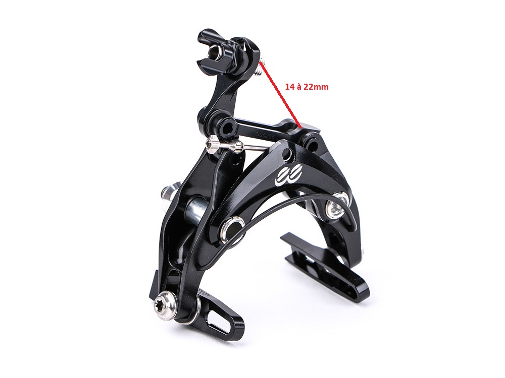

Messagede 1sanglier » Ven 24 Juil 2020 14:30
J'aurais besoin d'informations sur le réglages de mes eebrake.
Je les utilise avec des roues C24 (21mm ?) et des jantes carbone de 23mm et tout fonctionne parfaitement.
J'ai voulu utiliser une ancienne paire de roue carbon qui semble mois large, sans doute 20mm.
Du coup les freins arrivent en butées avant de freiner correctement.
Les freins sont montés avec des rondelles "standard".
Quelle largeurs de rondelles faut-il mettre derrière le support de patin pour pouvoir utiliser des jantes de 20 à 26mm ?
Est-ce possible ? Faudra-t-il les changer en changeant de roue ?

Messagede rickyfirst » Ven 24 Juil 2020 15:00
La valeur clé dans le réglage de ces freins, c'est la distance entre le bas du bras articulé supérieur ou vient se placer le câble et le sommet de l'axe sur lequel la patte permettant l'ouverture vient se placer. Il faut absolument être entre 14 et 22 mm pour avoir l'amplitude la plus large au niveau des patins. Si tu n'y arrive pas avec un seul jeu de spacer, il faut changer les spacer. Il existe deux jeux de spacer à placer entre patins et bras articulé pour faire varier la capacité du frein.
C'est Cane Creek qui s'occupe des produits EE. Tu peux trouver les patins complets avec les deux spacer chez R2
https://r2-bike.com/CANE-CREEK-Brake-Shoe-Set-for-eeBrake-black

Messagede 1sanglier » Ven 24 Juil 2020 16:24
cane-creek-eebrake-g4-front-wheel-rear-wheel-direct-mount-seat-stay-road-bike-black.jpg
C'est ça ?
Quand le cable est en place et réglé pour freiner.
