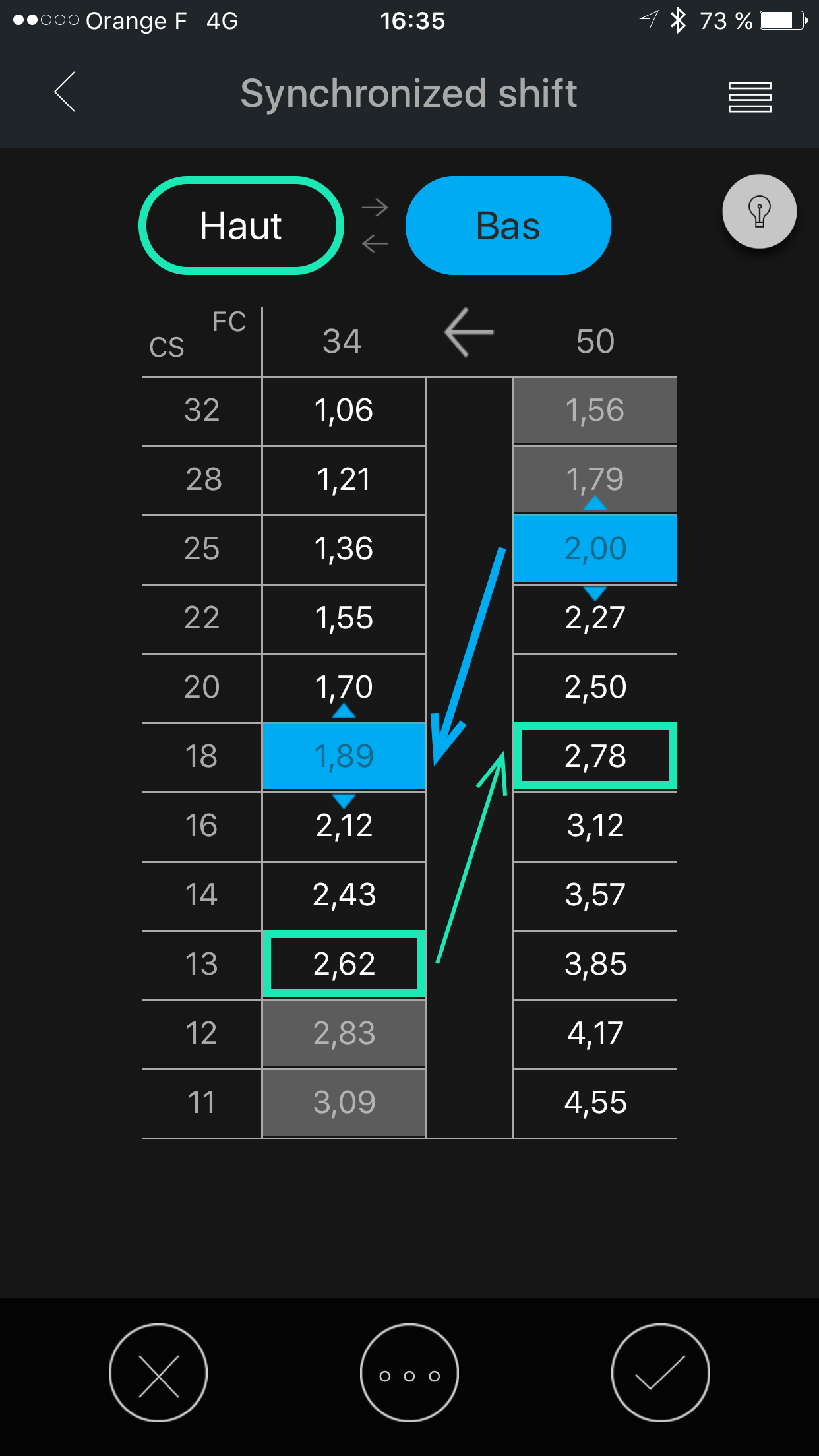

Messagede kawini » Jeu 16 Mar 2017 11:25
Heureux possesseur d'un ultegra di2 depuis peu (quel pied ! comment ai-je pu vivre sans jusqu'à maintenant), je me lance dans le paramétrage du synchro shift avec mon iphone.
Un petit problème, ça veut pas me prendre la config lorsque que je place le changement de plateau (du grand au petit) sur le pignon de 25 (rapport 2.00) voire photo jointe, alors que sur le 28 (1.79) c'est OK.
Pour info, compact 34/50 et cassette 11-32.
Lorsque je dis qu'il ne veux pas me prendre cette config, ça me met un point d'exclamation en rouge.
Quelqu'un aurait une explication ou un tuyau ?

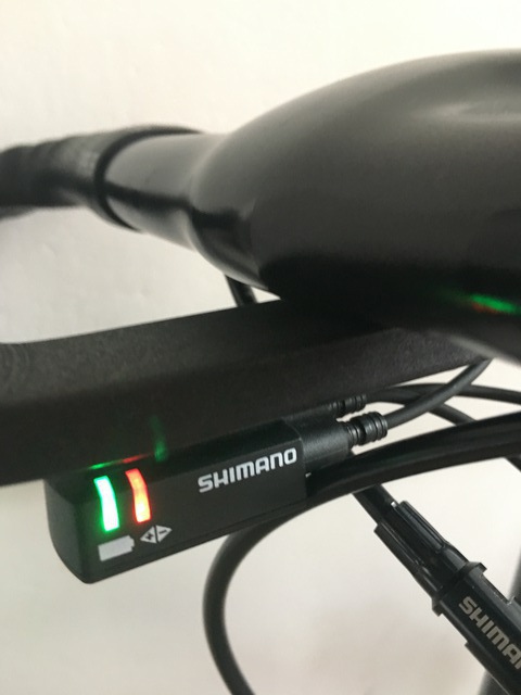

Messagede kawini » Ven 17 Mar 2017 14:26
Si le paramétrage est bon sur l"iphone (affectation du profil à S1 ou S2), ya pu ka de déconnecter de l'iphone et changer le mode sur le vélo. Ce changement se fait en appuyant 2 fois sur le bouton du boitier A (sous la potence).
Lorsque tu change de mode, les 2 diodes (rouge et verte) clignote en même temps : de mémoire :
- une fois : mode normal
- 2 fois : mode S1
- 3 fois : mode S2
Attention, deux pressions brèves et rapides.
Espérant t'avoir aidé.

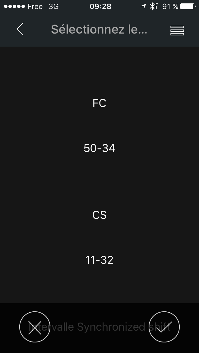

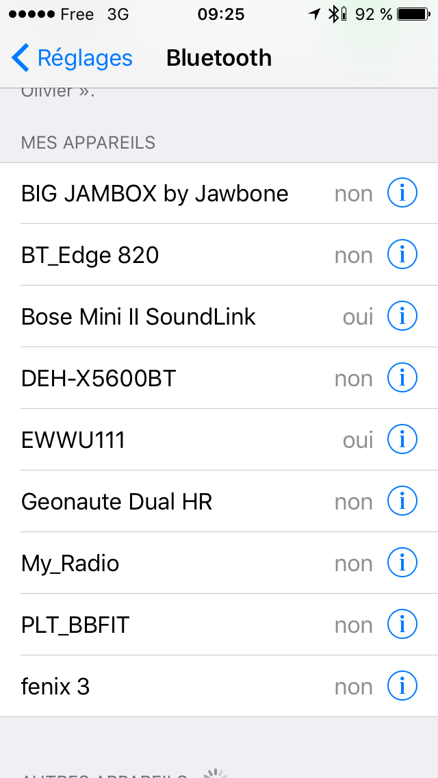

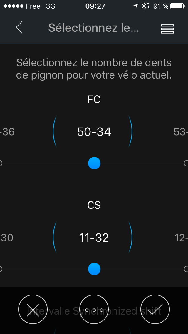

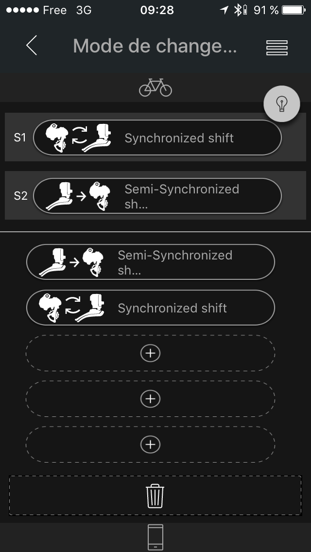

Messagede olivier.ti » Sam 18 Mar 2017 09:43
J'ai bien paramètré 1 (synchroshift) et s2 (semi synchroshift) mais après déconnexion de l'appli et quand je manipule le boitier, rien ne se passe.
Je vous mets dans l'ordre les images que j'ai à l'écran :
connexion du bluetooth à l'iphone :
ensuite je paramètre le synchroshift :

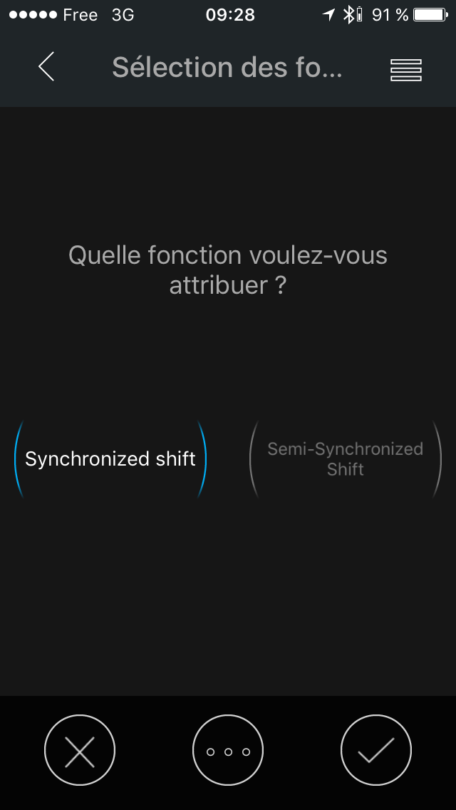

Messagede olivier.ti » Sam 18 Mar 2017 09:45
suite du parametrage synchroshift
(j'avais laissé les réglages par défaut pour un premier essai qui ne veut pas venir, mais je ne décode pas très bien cela)

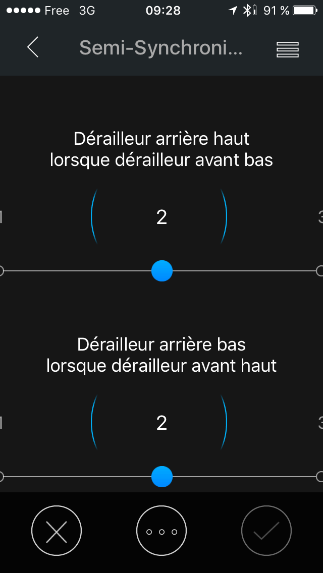

Messagede olivier.ti » Sam 18 Mar 2017 09:46
et pour le semi synchro (je vous épargne les étapes d'avant) j'ai cette page, je ne sais pas trop à quoi cela correspond...
et j'ai bien entendu appuyé sur le boitier pour obtenir le bicolore qui clignote, qui finit par s'éteindre tout seul mais rien ne se passe, j'ai essayé un deuxième appui pour valider sans succès

Messagede kawini » Sam 18 Mar 2017 10:23
olivier.ti a écrit:J'ai bien paramètré 1 (synchroshift) et s2 (semi synchroshift) mais après déconnexion de l'appli et quand je manipule le boitier, rien ne se passe.
Tout d'abord, si tu accèdes au paramétrage, c'est que la comm entre le di2 et l'iphone est OK. Ca c'est fait !
sur la dernière photo, tu paramètres les deux derniers (où c'est pas marqué ni S1 ni S2). tu arrives donc dans la partie param où tu renseignes dans un premier temps les caractéristiques de la transmission (plateaux et cassette) ainsi de synchro ou semi, et la vitesse de changement (normal; moyen ...). Puis tu arrives sur le tableau avec le paramétrage du shynchro shift ou du semi. A ce stade, tu valides pas la mouette (ou le V) et tu reviens à la page avec le S1 et le S2. tu fais glisser ta config (partie basse) vers S1 ou S2 (partie haute). De mémoire ça te dis que tu vas écraser les infos dans le vélo, tu confirmes.Puis déconnection.
Pour changer les modes (appui 2X sur boitier A), lorsque que ça clignote une fois, tu es en manuel, si tu re-changes de mode (appui 2 X) ça clignote 2X et tu es en S1, si tu re-changes de mode tu es en S3 ça clignote 3X, puis si tu re-changes de monde tu reviens en manuel et ça clignote 1X, et ainsi de suite.
Si tu as un garmin, tu peux afficher on mode à l'écran.
Si tu t'en sorts pas, efface toutes les config et repars à zéro (c'est ce que j'avais fait).

Messagede kawini » Sam 18 Mar 2017 10:25
Il faut que le bicolore clignote 2X (mode S1) ou 3X mode S2, s'il clignote qu'1X tu es en mode manuel.

Messagede olivier.ti » Sam 18 Mar 2017 11:14
un grand merci kawini !!!!
ça marche !
bon les codes couleurs et les deux appuis courts je n'ai pas vraiment réussi mais à force de bidouiller et d'appuis longs j'y suis arrivé. je pense que le mode le plus intéressant et le synchroshift. le semi n'est pas très utile (ou alors je ne comprends pas très bien son rôle).
ça décroise en montée comme en descente. c'est parfait
Mon garmin 820 me dit bien que je suis en S1 (pour moi synchroshift) donc pas de doute. Je verrai à l'usage mais je pense que je le ferai décroiser plus tôt.
Fastidieux mais j'y suis arrivé grâce à ton aide (pas de tuto shimano pour cela...).

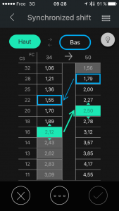

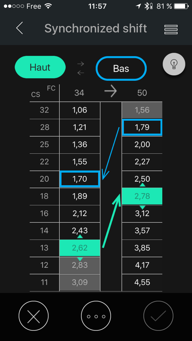

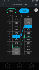

Messagede olivier.ti » Sam 18 Mar 2017 12:01
Et pour comparer à tes réglages, j'ai mis exactement les mêmes que les tiens et il ne veut pas me les prendre non plus (point d'exclamation rouge).
Avec des réglages différents, voir capture d'écran, pour le décroisement du petit plateau vers le grand à la descente aucun pb, en revanche, il attend d'être sur le dernier pignon pour descendre sur le pignon 20, au lieu de le faire dès qu'il remonte sur l'avant dernier, soit le 28 dans mon cas...

Messagede kawini » Sam 18 Mar 2017 12:02
olivier.ti a écrit:un grand merci kawini !!!!
ça marche !
elle est pas belle la vie !
Le synchro, j'ai un peu de mal car je n'arrive pas à le paramétrer comme je veux.
Le semi te permet lors tu changes de plateau manuellement de ne pas remonter (ou descendre) de 2 ou 3 pignons manuellement car il le fait automatiquement. Je le trouve plus utile.
Question appui courts 2X sur le boitier A, c'est un coup à prendre ! il est vrai qu'au début j'ai cherché sur les forum (dont celui-ci) et ai bien ramé !
Allez, roule petit bolide ;o)

Messagede kawini » Sam 18 Mar 2017 12:03
olivier.ti a écrit:Et pour comparer à tes réglages, j'ai mis exactement les mêmes que les tiens et il ne veut pas me les prendre non plus (point d'exclamation rouge).
Ca me rassure mais ça ne m'explique pas pourquoi !
