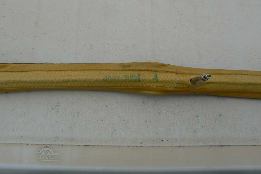

Messagede chambysunn » Lun 4 Mai 2009 23:06
Et bien non pas encore montée, ce satané Service course crève toujours pas :lol: ou bout de 2000 bornes :roll: 8) Pourtant avec mes 100 bornes d'aujourd'hui je m'attendais à tester le kit de survie en haut des cols... :lol:
Pour le saut, je pense qu'il sera minime car par rapport au service course, le raccord est bien plus loin de la valve :
Raccord du Service course
Et puis le coup de main est là, ca joue pour beaucoup je pense :wink:
Je vous tiendrais au jus sur ce corsa...

Messagede fdegrove » Mar 5 Mai 2009 22:58
patd a écrit:bon ben , petite nouvelle de mon 1 er montage de boyau!! :D
apres deux jours d' attente suite au collage et gonflage des boyaux , j' ai une perte de pression !!!(j' ai serré les prolongateurs sans trop forcer quand meme , de peur d' exploser l' ensemble)
mais , surtout , j' ai peur de ne pas avoir mis assez de colle au niveau des bords , car rien de dépasse , pas meme quand j' ai mis en place les boyaux :?
est il possible de démonter le tout et rajouter une legere couche sur les bords de jantes?
merci d' avance pour vos conseils!!!
Non seulement il y a plus de cent pages sur un truc ultra simple, il suffit de lire les notices d'emploi des fabricants de colle puis suivre les indications, mais ce qui plus est vous attendez de nous qu'on les memorise puis qu'on les recrache a la simple demande....
Deja pour les prolongateurs, plus que tu les serres plus qu'ils risquent de fuire car tu vas deformer la matiere a force d'insister sur le pas de vis.
Il y une video qui montre comment un pro de BarloWorld monte un prolongateur.
Je veux bien qu'il parle en Italien mais il y a des commentaires en Anglais aussi.
Bref, dans la video de montage d'un boyau le mecano montre comment il assure l'etancheite de l'ensemble valve/prolongateur a l'aide d'une dizaine de centimetres de ruban en teflon.
Genre ruban en teflon de plombier pour rendre etanche les robinets d'eau et de gaz par exemple.
Puis, comme l'indique Benj, une chambre a air en latex ca fuit lentement mais surement.
Il y a en a qui tiennent mieux que d'autres, c'est inne a cette matiere.
Encore, en cas de doute, oui tu peux demonter le boyau et remettre une couche sur les bords de la jante.
Ne soyons pas paranos nonplus et la aussi les liens (URL) donnes montrent clairement la difference entere un encollage correct et un encollage douteux.
Le principal est d'avoir un encollage comme celui-ci:
Et non pas comme celui-ci:
Comment y arriver?
Lisez deja le Wiki. Ca aide..........
Petit tuyau; en encollant que la jante l'on y arrive jamais.... :idea:
Alors, pourquoi comme dans la premiere photo et non pas comme la deuxieme? :?: :?:
Ciao, :wink:
fdegrove
Messages: 2936
Localisation: BELGIQUE
