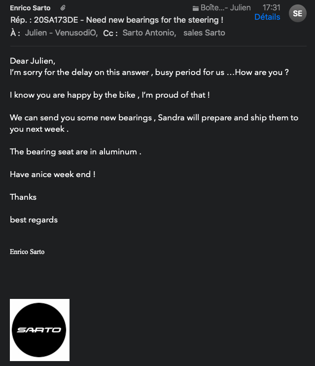

JulienCampa a écrit:Salut Bob.
A première vu c'est de l'acier .... car en frottant ça partait difficilement... Tout ce que j'espère, c'est que c'est juste superficiel et que ce n'est pas attaqué en profondeur.
Ce n'est pas possible que ce soit de l'acier, à première vu comme la majorité des cadres du marché aujourdd'hui, les portés sont en carbone. Passe y un coup de wd40 pour chasser un peu la rouille du roulement qui s'est déposé sur le carbone, ça devrait suffire en frottant un peu si besoin.

Messagede JulienCampa » Sam 18 Déc 2021 22:02
La réponse du BOSS en personne 8-) 8-) 8-) 8-) 8-) 8-) :D :D :D :D :D :D :D :D :D :D :D :D :D :D
Oui, les portées sont en alu... donc pas en carbone... ce qui est déjà pas mal... mais ils auraient pu faire l'effort de les faire en INOX....

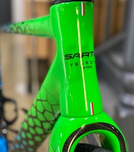

Messagede JulienCampa » Lun 20 Déc 2021 22:03
Je comprends pas ... sur leur Gravel TA, ils ont réussi à faire une liaison douille-fourche ultra proche et ultra propre...
Pourquoi ils font pas ça sur leur route ?
C'est par moment ça qui me dépasse... les Gravel ou Crosser sont conçus pour être étanche à tout pleine de saloperies.. pourquoi on transpose pas ça sur la route ?
