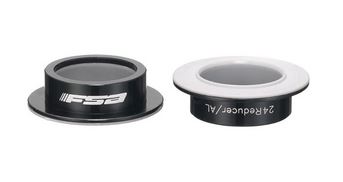

Donc j'en déduis que mon cadre a une nouvelle norme qui ne porte pas encore de nom...
C'est un pseudo BB386EVO puisque les roulements sont montés façon BB30 (sans circlips)
Largeur = 86.5 mm
Diamètre des roulements = 42 mm
Je pensais que BB386 était un assemblage de BB30 et BB86, axe de 30 avec largeur de 86.5.
Trouver des roulements 42/24 en 7 mm d'épaisseur me paraît impossible (vérifié chez SKF).
FSA qui est à l'origine du développement du BB386EVO, n'a semble-t-il pas testé les montages boitier de pédalier BB386 + adaptateur FSA 30/24 + pédalier FSA K-Force...!!!
Le plus sûr est de prendre un pédalier avec le diamètre d'axe d'origine plutôt que de bidouiller avec des adaptateurs, rondelles et autres bricoles.
Le serrage de la manivelle gauche est primordial pour la sécurité et indispensable en cas d'utilisation d'un capteur de puissance.
J'attends des retours de ceux qui on testé un pédalier Shimano sur un BB386.

Re: Références de roulements.
Messagede rickyfirst » Ven 9 Jan 2015 13:09
idinfo68 a écrit:Donc j'en déduis que mon cadre a une nouvelle norme qui ne porte pas encore de nom...
Largeur = 86.5 mm
C'est malheureusement cela un cadre avec son propre standard :cry:
idinfo68 a écrit:Je pensais que BB386 était un assemblage de BB30 et BB86, axe de 30 avec largeur de 86.5.
BB 386 evo est un standard qui a été développé pour permettre le maximum de compatibilité car diamètre 46 mm et largeur 86,5 mm. Le défaut de ce standard est qu'il oblige à avoir un pédalier avec un axe suffisament long.
idinfo68 a écrit:Trouver des roulements 42/24 en 7 mm d'épaisseur me paraît impossible (vérifié chez SKF).
Arf merde c'est chiant cela
idinfo68 a écrit:FSA qui est à l'origine du développement du BB386EVO, n'a semble-t-il pas testé les montages boitier de pédalier BB386 + adaptateur FSA 30/24 + pédalier FSA K-Force...!!!
C'est effectivement triste
idinfo68 a écrit:Le plus sûr est de prendre un pédalier avec le diamètre d'axe d'origine plutôt que de bidouiller avec des adaptateurs, rondelles et autres bricoles.
Dans l'absolu, c'est mécaniquement mieux d'avoir le minimum d'interface entre l'axe et le cadre.
idinfo68 a écrit:J'attends des retours de ceux qui on testé un pédalier Shimano sur un BB386.
Cela doit bien fonctionner avec ce type d'adaptateur par exemple

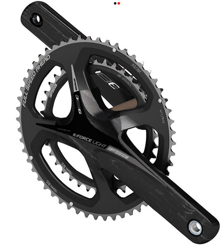

Messagede idinfo68 » Mer 14 Jan 2015 17:50
Ce matin, j'ai reçu mon nouveau pédalier à la norme BB386 de chez FSA, le K-Force Light BB386EVO en couleur noir/gris.
En méga solde : http://www.wiggle.fr/pedalier-fsa-k-force-light-bb386-evo/
Très belle pièce de 565 grs tout compris avec les plateaux d'origine. Ça a l'air très rigide, vivement du temps sec pour apprécier tout cela.
Plus de souci de fluidité au niveau boîtier de pédalier avec cet axe de 30mm et longueur d'axe BB86 !
Que du bonheur...!

J'aimerai savoir si je peu monter un pedalier SPECIALIZED SWORKS sur un CAMBER en boitier GXP existe il des boitier pour passer de GXP En BB30

Messagede Doc holliday » Mar 22 Sep 2015 15:19
Mon vélo de CLM (Argon 18 E118) à un boitier de pédalier au standard BB86. Pour y monter un pédalier Vision (FSA) Métron au standard BB386, j'ai dû utiliser ce boitier de pédalier pressfit FSA.
Je ne suis pas très content de la fluidité de ce boitier. Y a t'il une alternative ?

Messagede LewOlive » Mar 22 Sep 2015 16:48
Doc holliday a écrit:Bonjour,
Bonjour Doc,
Tu as la solution juste au-dessus dans mon post du 4 août !!!
Mon boitier 41/30 de chez cyclingceramic que j'ai testé est désormais en vente chez moi.
Je roule toujours avec et la fluidité est exemplaire, voire meilleure qu'après le rôdage.
Pour résumer: j'ai besoin d'un capteur de puissance Rotor, le Inpower fait l'affaire, précis, pas trop cher et assez léger et très rigide.
Problème: le rendement perçu est moins bon si je compare un combo Inpower + 41/30 acier et un pédalier Rotor 24mm en 41/24 céramique.
Solution: mettre un boitier 41/30 céramique de grande qualité. Le boitier 41/30 gold de Rotor: fuyez ! (et c'est un revendeur Rotor qui te dis ça, Fred pardonne moi, le reste de la gamme de pédaliers est au top par contre). Ce gold est en revanche bien conçu et résistant si on change les billes par des vraies céramique de qualité, opération que j'ai faite faire par CyclingCeramic avec succès.
Mais pour avoir une meilleur fluidité, la solution a été de partir sur un ensemble complet, et le résultat avec la photo du post du 4 août a dépassé mes attentes.
Je posterai dans la semaine une vidéo assez spectaculaire de la fluidité du boitier. Cette fluidité est assez miraculeuse et m'a permis de gagner en cadence plusieurs tours par minute, sans forcément que ça se traduise proportionnellement en watts. Mais le gain est clairement de plusieurs watts par rapport au boitier 41/30 acier de la plupart des marques.
Ce frottement est dû au fait qu'il y a 2 rangées de billes, qui renforcent donc la résistance.

Messagede Doc holliday » Mer 23 Sep 2015 17:36
Bonjour LewOlive,
Merci beaucoup pour ta réponse ;) Dès que j'ai un moment, je t'envoie un MP

Messagede Doc holliday » Mer 7 Oct 2015 15:39
Montage effectué ! C'est beaucoup mieux que ce ne l'était. Pas aussi fluide que sur la vidéo mais cela tient d'un point de contact du pédalier sur l'adaptateur bb86. Rien de méchant.
Merci Olivier ;)

Messagede LewOlive » Ven 9 Oct 2015 09:48
Doc holliday a écrit:Montage effectué ! C'est beaucoup mieux que ce ne l'était. Pas aussi fluide que sur la vidéo mais cela tient d'un point de contact du pédalier sur l'adaptateur bb86. Rien de méchant.
Merci Olivier ;)
Ah super ! Sur le pédalier Rotor, la bague de réglage gauche est très utile, elle permet d'ajuster le jeu et de trouver un réglage optimal en terme de fluidité/jeu. Les roulements ne sont ainsi pas contraints et donnent le meilleur d'eux-mêmes.
Sinon, il y a aussi le rôdage, la fluidité maximale n'est pas atteinte avant 1000km à mon avis.

Merci Yohann. Le "problème" vient en fait de la forme de la manivelle au niveau de l'emmanchement sur l'axe. Elle touche apparemment la partie fixe (extérieure et centrale donc) du roulement. Quand je dis qu'elle touche, je devrais dire elle vient lécher. Serrée à 25Nm, c'est aussi fluide que sur la vidéo. Serrée au minimum syndical (34Nm pour un serrage entre 34 et 51Nm ) c'est moins fluide. J'ai essayé toutes sortes de bagues en ma possession, c'est pire. Je pense qu'il faudrait une bague qui prenne appui uniquement sur la partie en rotation. Donc la partie interne. Une sorte de joint torique à la dimension du diamètre de l'axe ou légèrement inférieure.

Messagede Klarf » Sam 10 Oct 2015 13:58
Il faudrait des caches roulements qui permettent un épaulement pour ne toucher que l'intérieur du roulement.
Le standard BB86 n'est pas adapté (a mon sens) a un pédalier axe de 30mm (comme le bb386), tu as un roulement riquiqui, avec des billes microscopiques, l'inverse de ce qu'on cherche à faire pour un rapport fiabilité/rendement intéressant.
Messagede Doc holliday » Sam 10 Oct 2015 18:25
J'ai essayé de confectionner un joint en découpant la partie extérieur d'un joint en silicone de diamètres 31/40 environ. Il me restait, à la louche, 31/34.
Assez content du résultat, une fois monté je l'étais beaucoup moins. Ca freinait toujours.
C'est là que :idea: :idea: . J'ai mis un joint de plomberie au fond de la manivelle, autour de la grosse vis centrale, celle qui serre la manivelle su l'axe du pédalier et....... Nickel :!: :D
Doc holliday
