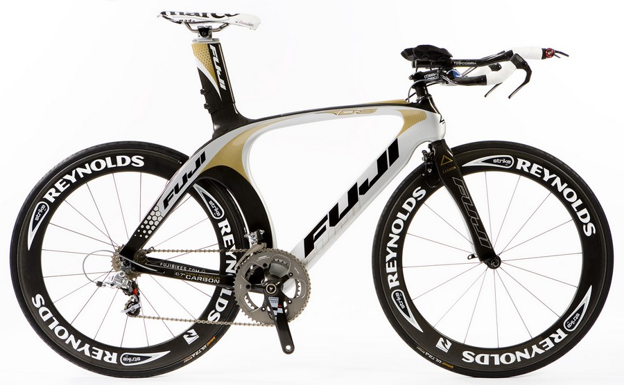

Messagede Pat2A » Mar 5 Aoû 2008 20:18
Nouveau FUJI?
Regardez la position des freins...
[Albert Einstein]

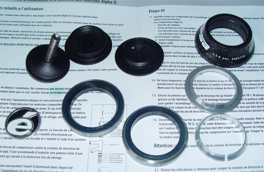

Messagede LewOlive » Mer 13 Aoû 2008 10:31
Voilà, mon P3C est arrivé, reste plus quà réaliser le montage.
J'espérais plus simple pour la fourche, étant habitué aux jeux de direction Time...
Je sollicite votre aide car je ne sais pas très bien quelles pièces monter avec la fourche Wolf et le jeu de direction FSA orbit.
Voici une photo des pièces du jeu de direction, mais faut-il toutes les utiliser ? Dans quel ordre ?
Je pense que les 2 pièces noires en haut ne servent à rien.
En haut à gauche, pas de souci, je connais, c'est la vis pour régler la fourche.
Les 2 roulements, j'en mets un en bas, un en haut (même pièce).
Mais quid des 2 entretoises en alu à droite en bas ? Où faut-il les monter ?
A priori, ça pourrait peut-être fonctionner sans ces 2 entretoises, mais je me doute que si elles sont livrées, c'est qu'elles servent à quelque chose !
Une fois la fourche coupée et montée, ça devrait aller vite et je ne manquerai pas de mettre photos et poids des pièces. Cadre seul pesé à 1310g en T56, fourche 500g avant la coupe (pivot alu), jeu de direction 90g avec toute les pièces sur la photo; TDS 270g avant peut-être de la couper, mais je vais éviter.
J'ai fait un relevé de cotes, et je vais être extrêmement bien posé sur la machine, qui sera très compacte mais pas trop petite pour autant (j'avais peur que la TDS soit un peu courte).
Merci d'avance pour vos conseils sur le montage de cette fourche Wolf, et si vous avez déjà monté des P3C ou P2C, vos conseils seront précieux !

Messagede Copste » Mer 13 Aoû 2008 10:55
LewOlive a écrit:Je pense que les 2 pièces noires en haut ne servent à rien.
Elles servent à masquer le trou au niveau de la tige de selle... :idea:
Pour le reste, je ne me souviens plus trop... :oops:
Par contre, il y a une bague qui est assez dur à enfilé, ne sois pas étonné il faut un peu forçé... :wink:
Tu verras c'est une chouette marchine.

Messagede stevan11 » Mer 13 Aoû 2008 11:23
la 1ere qui est fermée, est celle qui vient en 1er sur la fourche, pour ne pas galéré ouvre la comme l autre à la scie à métaux, l autre vient en haut après le dernier roulement et avant que tu ne mettes le cône fsa en carbone, regarde ici une démo de montage http://stevan11.com/?q=scotche+jaune

Messagede LewOlive » Mer 13 Aoû 2008 12:15
Merci Stevan pour ton superbe mode opératoire remarquablement illustré !
Les constructeurs pourraient t'embaucher pour faire leurs doc techniques, car celle qui est livrée est vraiment nulle (impossible d'identifier les pièces et les illustration ne correspondent pas au jeu de direction)
Merci Copste pour ton info, je viens de les visser... superbe !
Encore quelques heures de bricolages et quelques pièces à recevoir, et je pourrai enfin essayer mon P3C. Photos à venir, en cours de montage aussi.

Messagede LewOlive » Jeu 14 Aoû 2008 09:21
Toujours dans mon montage, j'ai coupé la fourche ce matin et j'ai mis les étoiles. ça a l'air sympa et ma fourche a perdu 70g. Elle fait donc 430g désormais.
