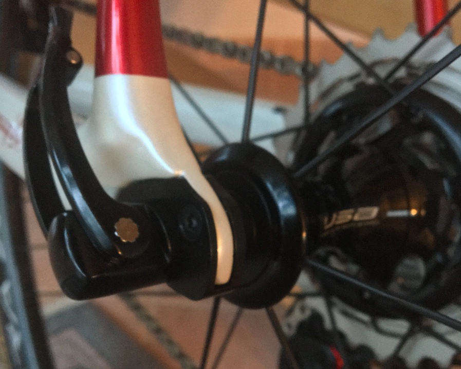

Pattes de cadre abimées, et notamment déplacement ou déformation de la patte de dérailleur, là, c'est plausible. (les bases ne se déformeraient pas, elles casseraient)
Mais il faut qu'il y ait eu un choc ou un sacré effort en levier pour arriver à cela.
olivier91
Messages: 126
Re: SARTO
Messagede albator83 » Lun 10 Jan 2022 19:58
Ou une malfaçon dès le départ, à la fabrication.

Re: SARTO
Messagede olivier91 » Lun 10 Jan 2022 20:19
albator83 a écrit:Ou une malfaçon dès le départ, à la fabrication.
Ce serait énorme de passer à coté d'un tel défaut.
La patte de dérailleur desserrée et légèrement déplacée, c'est plus probable.

Messagede JulienCampa » Lun 10 Jan 2022 20:39
.... on a déjà dû la redresser plusieurs fois cette patte de dérailleur :roll: :roll: :roll:
En parlant de patte de DER, quand je vois comment SARTO a résolu le pb, je dis chapeau !
C'est une patte en carbone qui est vissée sur 3 point et vient épouser à gauche et à droite l'encoche en carbone du cadre lui-même ...
Et ce ça aussi au niveau du côté opposé CRL... donc une parfaite symétrie pour centrer la roue !
D'ailleurs, faut prendre le coup de main pour rentrer la roue : c'est bien simple : si t'es pas droit avec la roue ou aligné au cadre ou bien tu ne viens pas simultanément rentrer l'axe dans les encoches, ben tu peux toujours courir pour mettre ta roue... en course, ça risque d'être un peu galère...
Bref, ça va pas bouger, mais ça risque certainement de faire fusible en cas de grosse chute ...
JulienCampa
Messages: 3005
Re: SARTO

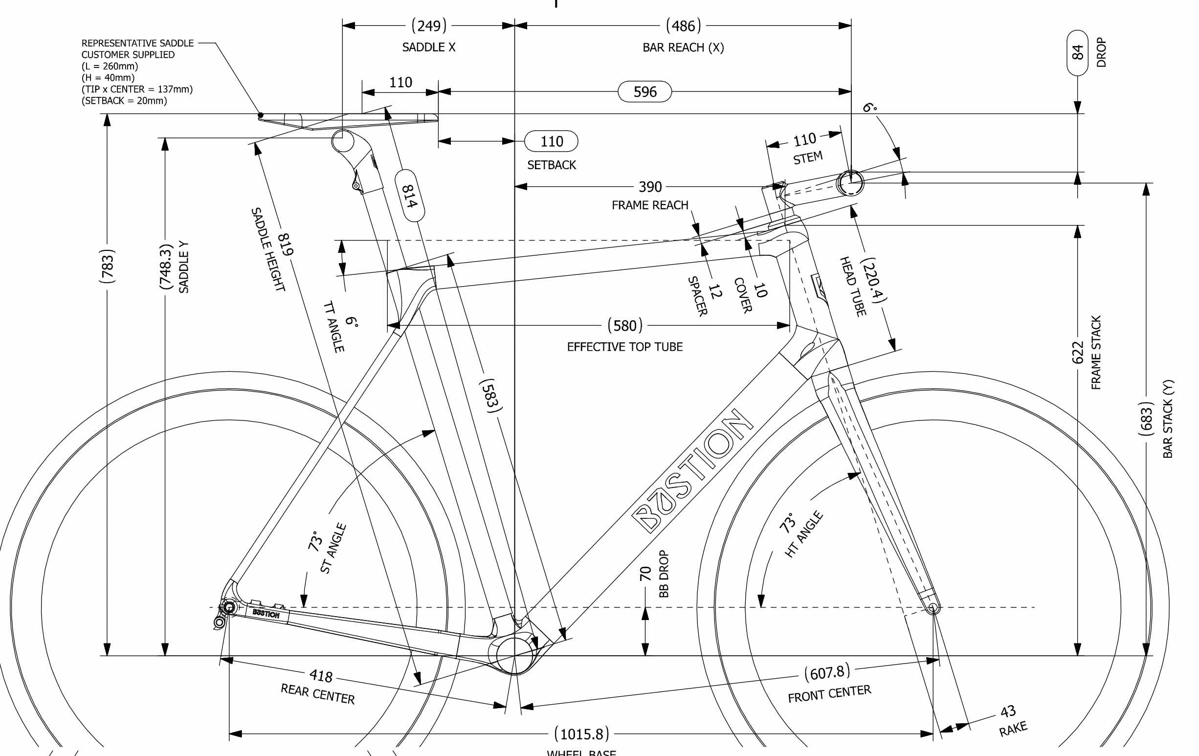

Messagede JulienCampa » Jeu 27 Jan 2022 22:09
un de mes amis s'est offert un Sarto Lampo Plus ...
Il était parti sur un Bastion mais c'est parti en cacahuète ... :lol:
Mais il a conservé la géométrie que Bastion lui a proposé ... sachant qu'il mesure 1m97, je suis vraiment sceptique de savoir s'il va pouvoir grimper dessus...
Sarto était contre cette géométrie et voulait lui proposer vraiment tout autre chose ...
Perso, pour mon 1m92, je me sentirai un peu à l'étroit et mon dos me dirait au bout de 10 km: va te faire foutre...
Je sais pas ce que vous en pensez....

Messagede splitwee » Ven 28 Jan 2022 07:04
Que ce n'est ni à toi, ni à nous de juger la geometrie de ton pote, surtout sans connaître aucune de ses dimensions à part 1m97...
splitwee

Messagede Etienne » Ven 28 Jan 2022 07:17
splitwee a écrit:Que ce n'est ni à toi, ni à nous de juger la geometrie de ton pote, surtout sans connaître aucune de ses dimensions à part 1m97...
+1 ... ça ressemble beaucoup à une géométrie "endurance", mais sans en savoir plus sur le fameux pote, ça reste un joli dessin :roll:

Messagede rickyfirst » Ven 28 Jan 2022 08:45
+1 avec Splitwee et Etienne :mrgreen: pour ajouter quelque chose de plus productif, j'ajouterais que j'essayerais de placer une potence en 0° et un JDD avec une partie externe pour essayer de diminuer visuellement la hauteur de douille.
Par contre, ce qui serait intéressant et utile sur le forum, c'est de savoir en quoi du point de vue factuel, c'est parti en couille avec Bastion ?

Messagede JulienCampa » Ven 28 Jan 2022 09:55
avec Bastion, c'est le revendeur qui a été arrogant et qui n'était pas du tout commercial...
Ensuite, même si c'est une géométrie dite "confort", c'est quand même très très court ....

Messagede Etienne » Ven 28 Jan 2022 10:14
JulienCampa a écrit:Ensuite, même si c'est une géométrie dite "confort", c'est quand même très très court ....
Encore une fois, sans connaître la morphologie de ton pote, sa souplesse, ses éventuelles restrictions articulaires et l'utilisation qu'il souhaite en faire, aucune discussion n'est possible.
Avant de commander un Bastion ou un Sarto, l'utilisateur doit tout de même avoir quelques km dans les jambes et avoir une petite idée de ce qu'il veut, et/ou fonctionne pour lui, non ? Si le schéma correspond à ses souhaits, rien de bien surprenant, sinon vu le prix de ce genre de vélo, il ferait mieux d'investir avant dans une vraie étude posturale s'il n'est pas sûr.

Messagede stam » Ven 28 Jan 2022 14:56
Comme ça, on aurait à dessiner un type d'1,97m à qui cette géométrie conviendrait bien, on s'approcherait d'une girafe, puisqu'a priori les cm ne sont ni dans les jambes, ni dans les bras, ni dans le tronc.
Mais comment peut-on s'embarquer dans la construction d'un vélo sur-mesure sans faire une étude posturale digne de ce nom ???

Messagede splitwee » Ven 28 Jan 2022 15:22
Ou juste de petites jambes et une position de buste très redressée par exemple...

Messagede albator83 » Ven 28 Jan 2022 15:25
La géométrie est chelou, mais en relisant rien ne dit que le gars n'a pas fait d'EP en fait...
Quelque soit l'échange avec Bastion, pour sortir une géométrie il a forcément fallu prendre un minimum de mesures ?

Messagede stam » Ven 28 Jan 2022 16:45
albator83 a écrit:rien ne dit que le gars n'a pas fait d'EP en fait...
S'il en a fait une, je ne vois pas l'utilité de solliciter notre boule de cristal... mais oui, en effet, ce n'est pas mentionné.

Messagede JulienCampa » Ven 28 Jan 2022 17:05
il a fait une EP.... et c'est pour cela que je suis étonné de cette géométrie !
Je ne critique je me pose juste des questions ... car Enrico lui a fortement déconseillé cette géométrie ...
