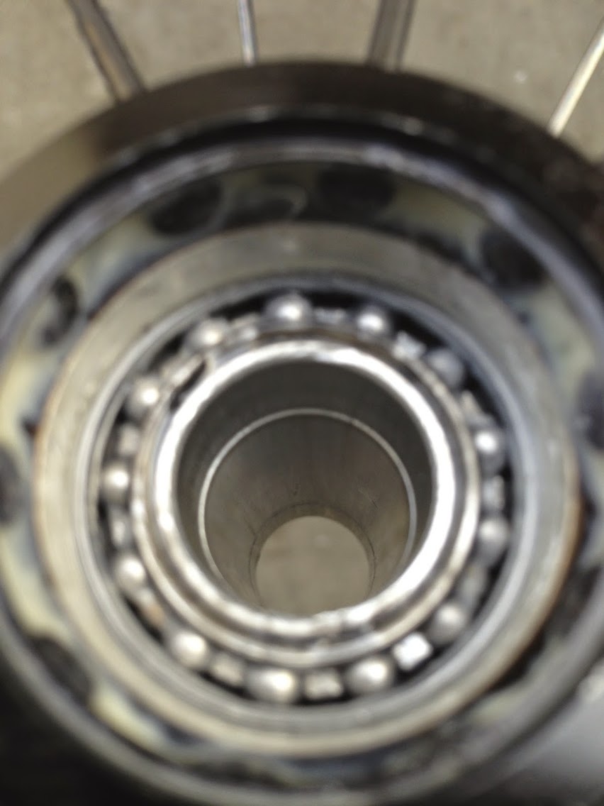

Messagede Klarf » Jeu 2 Oct 2014 11:57
As tu une photo sans le cache poussière de ce que tu vois ?

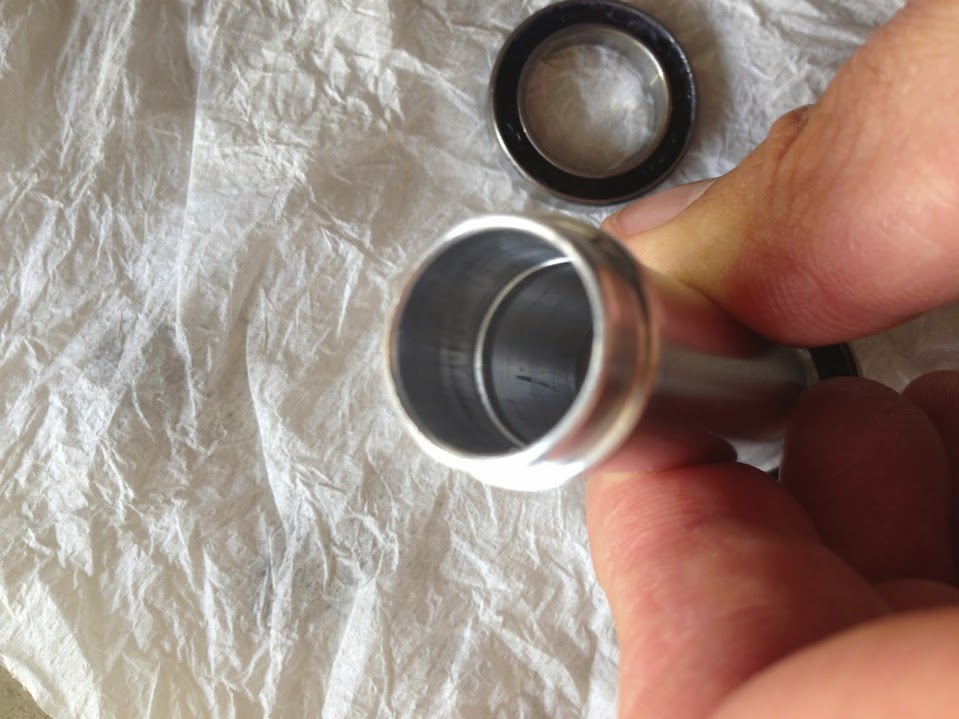

Messagede Doc holliday » Jeu 2 Oct 2014 18:00
Je mets 2 photos pour être certain que les 3 morceaux d'axe se voient bien.
En fait ce n'est pas nouveau. Là, c'est un moyeu DT Swiss 240S Straightpull. Cette version du DT 240 serait assez récente. J'ai démonté les caches poussière d'une autre roue (Bontrager RacexxxLite de 2008 je crois) à moyeu Carbone Bontrager par DT Swiss et les 3 morceaux d'axe y sont aussi.

Messagede Doc holliday » Jeu 2 Oct 2014 19:17
Seb-@. a écrit:Es-tu bien certain que l'axe est en 3 parties et qu'il ne s'agit pas d'un changement de diamètre de l'alésage ?
Oui et non !
Oui je suis certain qu'il n'y a qu'un diamètre (même si sur la photo on pourrait croire le contraire). Toute la longueur interne de l'axe ne fait qu'un seul et même diamètre.
non je ne suis pas certain qu'il y ait 3 parties (mais en tout cas on le dirait vraiment) il peut y avoir 2 petites gorges (mais là je n'en vois pas l'intérêt) qui peuvent laisser supposer que l'axe est en 3 parties.
Doc holliday
Messages: 4138
Localisation: 77
Messagede Seb-@. » Jeu 2 Oct 2014 20:00
Mouais. Et quand tu repousses l'axe, il ne se passe rien ? S'il y a un épaulement de chaque côté, entre les roulements, ça sortira un roulement.

Messagede Doc holliday » Ven 3 Oct 2014 17:53
J'ai enfin réussi à démonter le moyeux !!!
Pour la petite histoire, j'ai voulu les démonter pour changer les roulements "normaux" pour des céramique. Je trouve que la fluidité n'est vraiment pas géniale comparativement à toutes mes autres roues. Je sais que la fluidité sur le banc ne peut se comparer à une fluidité en charge... Mais là, franchement, c'est vraiment "grippé" :lol:
J'ai donc démonté les roulements et là, hors de leurs logements, ben ... il faut se rendre à l'évidence, c'est vraiment nickel !
Comme le précisait Seb, ci-dessus, l'ajustement est serré. Tellement serré qu'il "comprime" les roulements.
Donc, comme il se doit, une fois remonté, mes roulements sont à nouveau "grippés" !
Les photos.... pour la gorge de chaque côté de l'axe à l'intérieur, ça restera un mystère ! :roll: (sur la 3ème photo)
