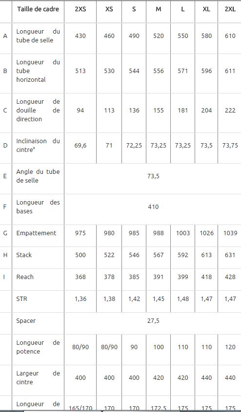

Salut . Je viens vers vous pour une question de taille. J'ai repéré un aeroad CF Slx 7 qui me plait
Soucis je suis entre deux tailles. Je roulais sur un venge en 54
Voici les mesures pour comparer avec le venge et le canyon en S et M
Selon le configurateur, je suis sur du M. J'ai passé un coup de fil et le type me conseil plutôt du S ... Alors des avis ?
MErci

Pour moi, sans hésiter, la taille moyenne serait le S en mode sportif/cyclosportif, XS en mode compétition. Un, M, ça serait pour Bordeaux Paris voire Paris-Brest-Paris ;)

benoitc a écrit:Salut . Je viens vers vous pour une question de taille. J'ai repéré un aeroad CF Slx 7 qui me plait
MErci
Si tu veux comparer les longueurs de cadre, il faut également regarder l'angle du tube de selle. Pour ta hauteur de selle, une différence de 0,5° donnera une différence de longueur d'environ 5 mm.
Re: Spécial Canyon
Messagede david38 » Mar 29 Sep 2015 09:03
MErci
Salut Benoit,
Le Venge en 54 a un angle de tube de selle de 73.5 (74 pour le 52), cad le même que pour le aeroad en S. Pour les tubes de directions, c'est 73 et 72.75 (donc très proche). Les longueurs horizontales sont proches, mais la douille est plus courte d'1 cm sur le canyon. Il me semble que le venge en 54 est très proche du canyon en S. Pour moi, les questions sont :
- Est-ce que tu peux mettre un cale d'1 cm pour retrouver ta hauteur de guidon (à supposer que les angles des potences sont égaux)? Ou est-ce que tu peux baisser ton guidon d'un cm?
- As-tu le sentiment que le venge en 54 était la bonne taille? (cad avec un minimum de réglage encore encore possible au niveau hauteur et recul de selle, etc...)
Je te conseille de sortir ton rapporteur et un crayon de papier et de reporter sur une feuille ta position sur les géométries des deux cadres. Les angles et distances étant proches, ça devrait se faire facilement. ;)
Attention aux dimensions des équipements sur le Canyon (potence, pedalier, etc...) plus petits que sur le spe.
A+,
David.

Messagede benoitc » Mar 29 Sep 2015 09:53
Merci pour vos réponses.
Alors oui j'étais bien sur le venge. J'ai effectué une BG Fit pour les réglages ;)
J'avais juste une entretoise sur le venge et j'aurai sans doute pu m'en passer mais je ne voulais pas trop couper.
Visiblement sur le canyon il est plus bas sur la douille en S mais il est trop haut en M :lol: . Il pouvait pas faire un vélo à ma taille :D

Sinon sur le Aeroad en taille S, les manivelles font 170... Pas petit pour ma taille ? (176,5cm) J'étais en 172.5 sur le venge.

Messagede LewOlive » Mar 29 Sep 2015 20:34
Les manivelles sont courtes chez Canyon, je n'ai jamais conservé un pédalier d'origine chez eux. Court par rapport à la moyenne des autres fabricants.
Si j'en juge sur les ventes de pédaliers Rotor à mes clients, seuls les cadres de 50cm et moins seraient en 170 voire moins, et en gros un cadre de 52 à 56cm serait en 172.5, 175 pour les plus de 56cm.
Mais la longueur de manivelles est quelque chose de personnel et les études sont souvent contradictoires à ce sujet. Quand on modifie une longueur, on gagne ou on perd en vélocité ou en puissance.
C'est un équilibre à trouver.

j'aimerai votre aide et avis sur l'achat d'un velo Canyon CF slx 2016 apres avoir eu un CF Slx 2014 en taille M et un aeroad Slx 2015 en taille S.
les cotes cayon on évolué du coup je me retrouve entre deux tailles et j'hésite.
pour info je fait 1m 79 hauteur de selle 73.5 entrejambe 84,long buste petit entrejambe avec long fémurs lollll
mon aeroad slx était en S longueur top tube 549, douille de 13 stack 533 mm, angle de direction 72.7 et potence 120 mm, j'avais 2.5 cm de spacer en plus du jeu de direction qui fait 1.6 cm tout ca pour un drop d'environ 8 cm et une longueur bec de selle axe potence env 56 cm 0.5 cm trop long je pense pour mon dos :D
reach de 391 ce qui me fait une selle centré avec mon recul de 73MM.
j',avais une potence 120 un poil longue, pour compenser la faible profondeur du combo canyon (70mm) qui m'empêché d'avoir une position correct mains en bas du cintre si j'avais mis une potence de 110.
sur mon CF 2014 top tube 549 mm, douille de 150, stack 560,angle direction 73.25, potence 110 mm avec une cintre profond 84 mm , un jeu de direction bas 5mm et un spacer de 5 mm ,j'arrive aussi à un drop de 8 cm reach de 383 donc une selle un poil vers l'arriere pour avoir mon recul ,et une longueur de 555 mm bec de selle axe potence
j'hésite donc avec le nouveau CF en S ou M top tube 545 stack 544 reach 385 et angle de 72.2 pour S et top tube 556 stack 567 et reach 391 pour le M
je vous met les cotes, d'apres mes calculs de novice, si je prend un M je serais obligé de poser la potence ( 100 ou110 mm je pense) directement sur un jeu de direction bas 5 mm pour avoir mon drop mini de 8 et encore je ne suis pas sur , et la selle sera dans l'axe avec son reach de 391 et une sortie de selle moyenne
avec le S je part sur une potence 120, jeu de direction d'origine 16 mm plus 1 cm maxi de spacer, la selle sera un poil sur l’arrière ( reach de 385 ) sortie de selle sympa.
pour la longueur je ne vois pas se que génère le fait d'avoir un angle de 72.2 au lieu de 73.2 sur le M.
qu'elle est pour vous le choix le choix le plus judicieux ?
je vous met les cotes de l'aeroad 2015 en S et cf slcx 2016
merci

Messagede XavBike » Lun 5 Oct 2015 10:55
J'ai un aeroad 2015 en taille S potence de 90, manivelle 170
Je mesure 1m69
Parfait.

Messagede Sammy Sanchez » Lun 5 Oct 2015 11:18
styang a écrit:salut
merci
Je comprends pas ton calcul car entre M et S il y a presque pas de différence de reach et le même angle de tube de selle donc le choix se fait pas sur la longueur mais plutôt sur la hauteur. Tu parles de "plus en arrière" ou "dans l'axe" alors que les angles de TdS sont les mêmes...
Vu ta sortie de selle et ton reach je partirai sur la taille S.
A 1m79 tu dois avoir une position compact ou alors très en arrière car sur un taille S j'aurai besoin d'une potence de 140, je fais la même taille que toi (mais 75.5cm de hauteur de selle)

Il y à 6 MM de différence de reach et 1 degré de différence inclinaison douille de direction.
Ma position est moyenne j ai entre 55.5 et 56 cm bec de selle axe potence en général et un recul axe pédalier 73mm

L'angle ne va rien changer en fait. Le reach est calculé entre la verticale du BdP et le jeu de direction le degré de différence est déjà pris en compte la longueur du pivot au dessus de la douille ne va pas avoir d'influence sur le reach ou 1 mm maxi

Salut Styang,
Il faut comparer l'angle du TdS et l' angle du tube de direction (TdD):
- si TdS > TdD, tu rapproches ton guidon de la selle quand tu rajoutes des cales sous ta potence (et tu diminue ton "reach"),
- si TdS < TdD, tu éloignes ton guidon de la selle quand tu rajoutes des cales sous ta potence (et tu augmente ton "reach").
Si tu compares deux tailles, cela peut expliquer des variations de reach faible par rapport a une augmentation conséquente de longueur de tube horizontal et de tube de direction (un peu ton cas: seulement + 6mm de reach entre S et M alors qu' il a +15 mm sur le tube horizontal) ou des variations de reach alors que longueur de TdS et tube horizontal sont proches (ex: Spe Tarmac et Roubaix) à taille équivalente. Attention où le reach est mesuré (normalement au sommet du tube de direction, mais ce n'est pas précisé ou clair sur les géométries données par les fabricants).
styang a écrit:qu'elle est pour vous le choix le choix le plus judicieux ?
merci
La variation d'angle tu tube de direction risque de changer le comportement du vélo (regarde les empattements: 3 mm d'écart): a priori plus stable pour le S, plus vif pour le M car le S est plus couché. A toi de voir en fonction de ce que tu veux comme comportement, en fonction de ton expérience avec des Canyons. Perso, j'irai vers le M (moins de cales sous la potence), mais je ne suis pas toi ;) ...
A+,
David.
Effectivement c'est galère quand on est entre deux tailles.
Sur mon aeroad en S j'ai 2.5 de spacer sous la potence 120 mm et une sortie de selle correct,par contre je trouve la position fatiguante trop bas ou couché , le vélo me paraît un poil court quand je me met en danseuse.
Sur mon cf en M qui est pourtant de la même longueur je suis plus à l'aise pourtant le drop est identique,mais j'ai une potence 110 qui me raccourcie de 5MM axe potence bec de selle et j'ai un cintre profond pour compenser la longueur mains en bas (chiant que canyon ne propose pas deux combos avec des profondeurs differentes).
Sur le cf 2016 en M la seule chose qui me fait peur et de ne pas reporter ma différence de hauteur selle cintre vue que le sac fait 7mm de plus.
Et j'aurais une sortie tds d'env 15 cm

bon je viens d'avoir Canyon au téléphone ,je vais être obligé de m'orienter vers le S, le jeu de direction bas 5mm avec expendeur ne sort pas pour le nouveau CF slx tout comme 'aéroad.
les pivots de fourche sur ces modèles est passé en 1 pouce 1/4 au lieu de 1 pouce 1/ 1/8 eme RRRRRRRrr.

Sur mon canyon ultimate cf. j ai l expandeur de 5mm pourtant mon pivot est de 1 1/4. Je l ai commandé directement sur leur site mais je n ai plus le lien.
