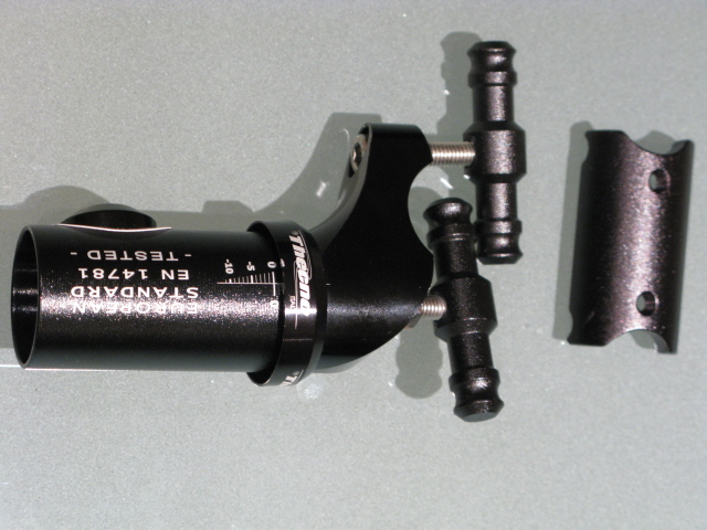

je rentre et je ressers le pédalier.Nouvel essai et toujours le bruit.Je regarde le charriot de selle et à l'arrêt je fais quelques tests d'appui sur la selle et la ce bruit est présent
.Je change donc le petit charriot en croissant de lune sur lequel repose les rails de la selle cf:photos,la petite pièce à droite
j'avais remplaçé cette pièce d'origine en alu pour la même mais en carbone qui me provenait d'une Schmolke TLO.Depuis ce changement plus de bruits et je pars faire une soixantaine de bornes.
