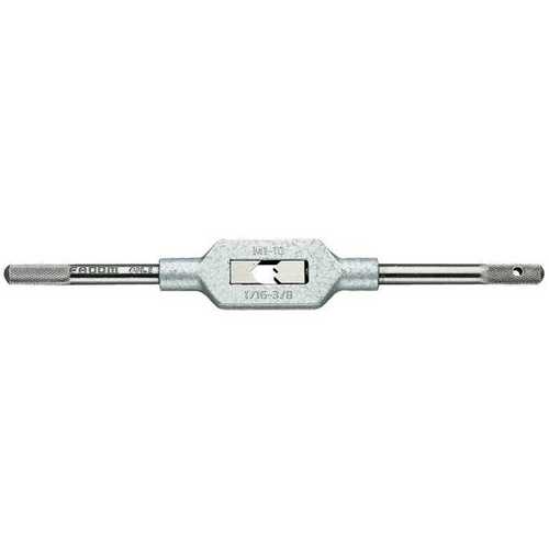

Messagede Pat2A » Lun 17 Aoû 2009 11:33
lutinarsouille a écrit:Désolé carbotof, mais on parle de la même chose. Sauf que chez nous et dans le milieu du karto n appelle ça un tourne à gauche :lol: On est pas super précis avec les termes.
Oui nini33, fonce sur le pédalier :)
Le 'tourne à gauche' c'est l'outil qui sert pour l'utilisation d'un extracteur ou d'un taraud.

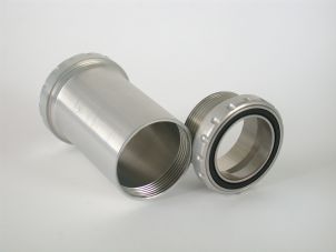

Messagede toutabasprix » Ven 18 Sep 2009 06:22
salut
thm a sorti un adaptateur BB30
voici le lien
http://www.thm-carbones.de/clavicula/zubehoer.htm
Image[/url]
cela ressemble pas mal au fsa
mais que devient le Q-fctor dans tout ca ?
toutabasprix
Messages: 280
Inscription: Ven 12 Sep 2008 15:47
Messagede rickyfirst » Ven 18 Sep 2009 06:29
Il ne change pas puisque la longueur de l'axe du pédalier ne change pas.

Messagede carbon_928 » Ven 18 Sep 2009 09:10
rickyfirst a écrit:Il ne change pas puisque la longueur de l'axe du pédalier ne change pas.
ce qui veut dire que si j'ai envie de le monter sur bike en bb30 à roulements intégré, il faut que je puisse avoir un insert à visser et ensuite que je mette le boitier clavicula, et au final j'ai la bonne largeur?
Etant donné que j'ai pu voir que l'axe des pédaliers bb30 sram est plus court que celui des pédaliers normaux, le q facteur ne changenant pas vu que les manivelles sont incurvées?
:arrow: je suis perdu dans tout cela :oops:

Messagede rickyfirst » Ven 18 Sep 2009 09:21
C'est le moins que l'on puisse dire :lol:
Le pédalier ne change pas lui. L'axe garde la même longueur. Donc quoi qu'il y ai entre les manivelles, la distance entre faces extérieures des manivelles reste la même. Donc Q factor identique.
Pour le monter sur un boîtier BB30, tu utilisses simplement les roulements et cuvettes Clavicula que tu visses sur l'insert Clavicula.
Messagede carbon_928 » Ven 18 Sep 2009 12:04
ok merci, je crois que je viens de comprendre le systéme :wink:
donc, on peut l'utiliser sur nimporte quel boitier bb 30, même ceux à roulement intégrés?
:arrow: je sais, je suis quand même long à la détente certaines fois, mais si le montage sur un spé sl3 est possible, ça m'évitera de commander le module spé.
carbon_928
Messages: 1487
Localisation: libramont
Messagede rickyfirst » Ven 18 Sep 2009 12:06
carbon_928 a écrit:ok merci, je crois que je viens de comprendre le systéme :wink:
Pour être sûr demande le diamètre extérieur des cuvettes Clavicula et le diam!tre intérieur du cadre Spé SL3 nu sans roulement.

Messagede toutabasprix » Sam 19 Sep 2009 07:48
desole ricky
effectivement pas de changement de QF sur bb 30
mais j ai oublie de dire que j etais avec du BB86
donc pour l instant sur ce genre de boitier on est bloque avec du standard
cad shimano fsa sram campa
pas de pedalier exotique en 30mm
merci messieurs
