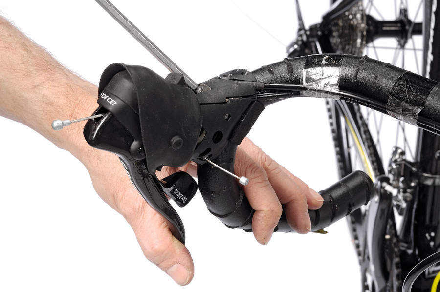

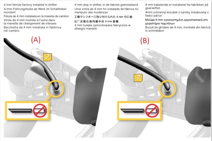

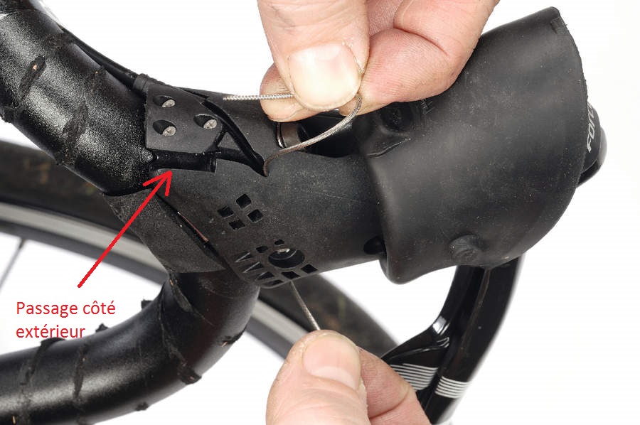

Sur mon Focus Izalco (passage des câbles en interne) monté en SRAM Force 22, je suis satisfait du fonctionnement des gaines I-Link sur les freins (2 ans de test), mais PAS de celui des mini-ilink pour les dérailleurs (changé au bout d'1 an).
J'ai eu de gros problèmes :
- manque de rigidité et de précision pour le dérailleur arrière en 11V, difficultés à passer les vitesses une par une, et à revenir sur le 11 dents,
- dans la poignée SRAM Force, la perle qui arrive dans le logement de la gaine de dérailleur s'est coincée, j'ai dû l'enlever avec une pince
- sans butée de réglage de gaine, difficile de régler la tension du câble de dérailleur avant pour qu'il ne soit pas trop tendu lors du passage sur le grand plateau (pour éviter l'usure prématurée du liner et réduire la force requise dans la manette),
- au bout d'un an, le dérailleur avant ne revenait plus du grand au petit plateau. La cause : trop de courbure à la sortie des poignées, donc à l'usage le câble de dérailleur avant avait sectionné le liner et les perles du mini i-link comme illustré sur la photo ci-dessous :
Sur les dérailleurs, je suis revenu aux gaines normales shimano il y a 1 an (ça marche nickel), mais j'envisage d'essayer à nouveau le mini-ilink en m'y prenant de manière différente :
- sur la poignée, sortie avec de la gaîne normale sur la zone de forte courbure (10 cm environ) terminée par des embouts de gaine, puis mettre le reste en mini-ilink,
- mettre une butée de réglage de gaine sur le dérailleur avant,
- liner mini-ilink sur toute la longueur,
- câbles inox
- longueur de gaîne suffisante pour avoir de grands rayons de courbure.
Qu'en pensez-vous ?
Avez-vous des conseils pour la longueur des gaines de dérailleur ?
Merci d'avance

Perso, 2 vélos en I-Link + mini I-Link (un vélo en SRAM Red 10v et l'autre en SRAM Red22) et aucun problème. Très content des changements de vitesses. J'ai juste pris quelques précautions comme :
- à la sortie de la poignée j'ai mis un embout (je ne sais plus lequel) pour que le câble tire droit (donc pas de montage en commençant directement par les perles)
- Liner sur toute la longueur
Pour les rayons des courbes et notamment la boucle qui termine sur le dérailleur arrière, je ne l'ai pas surdimensionnée (ni sous-dimensionnée d'ailleurs) par rapport à une gaine classique.
Le plus récent à 1 an 1/2 l'autre 4, 5 ou 6 ans :( je en sais plus. Et tout va bien.

Messagede cr1_6.1 » Mer 24 Aoû 2016 08:15
Doc,
sur tes leviers RED, tu dis que tu as mis des embouts en sortie de poignee: lequel? , car moi, aucun ne rentre sans forcer !
j'ai fais mon montage en mettant directement les perles coté fin ,en tete dans la gorge qui rentre dans le trou du cable et tout marche nickel depuis des annees!
liner pas sur toute la longueur du cable, juste 2cms apres les butées et tout marche tres bien aussi bien en red 10 que red 11v .
par contre, je suis en ilink normaux et non plus en mini, j'ai remis des gros car pas assez rigide a mon gout le mini pour les dérailleurs !
Merci de ta reponse.

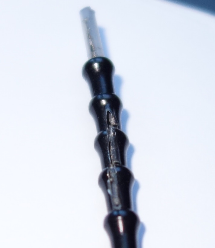

Mes perles ILINK sont usées au niveau des croisements entre les gaines de frein.
Avez-vous une astuce pour éviter l'usure ? scotch ? caoutchouc de gaines ?

Messagede Doc holliday » Mer 24 Aoû 2016 11:26
cr1_6.1 a écrit:Doc,
Difficile de te répondre puisque la guidoline recouvre. Mais de mémoire ça ressemble à l'article N°4 de la photo ci-dessus (à confirmer ou infirmer lors du prochain changement de guidoline)

Messagede rickyfirst » Mer 24 Aoû 2016 12:22
gillesF78 a écrit:Mes perles ILINK sont usées au niveau des croisements entre les gaines de frein.
Personnellement, je change à l'occasion les perles qui ont perdus leur anodisation

En regardant ce site web http://www.bikeradar.com/gear/article/workshop-how-to-set-up-sram-force-25902/, j'ai vu qu'il y a le choix entre 2 logements pour le cheminement de la gaine en sortie de la poignée : (A) côté intérieur du cintre, ou (B) côté extérieur du cintre.
Perso, j'ai reproduit la configuration d'usine : sortie + cheminement sous la guidoline par l'extérieur du cintre (B). Cependant, il me semble que la courbure en sortie de poignée est beaucoup plus douce avec le passage du côté intérieur du cintre (A).
D'autre part, au niveau de la sortie de poignée, apparemment il ne faut pas d'embout de gaine parce que c'est pré-installé dans la poignée (voir Doc SRAM).
(A)
(B)
(Doc SRAM https://www.sram.com/sites/default/files/techdocs/95-7018-005-000_rev_a_sram_22_shifter_dual_pivot.pdf)
Qu'en pensez-vous ?
