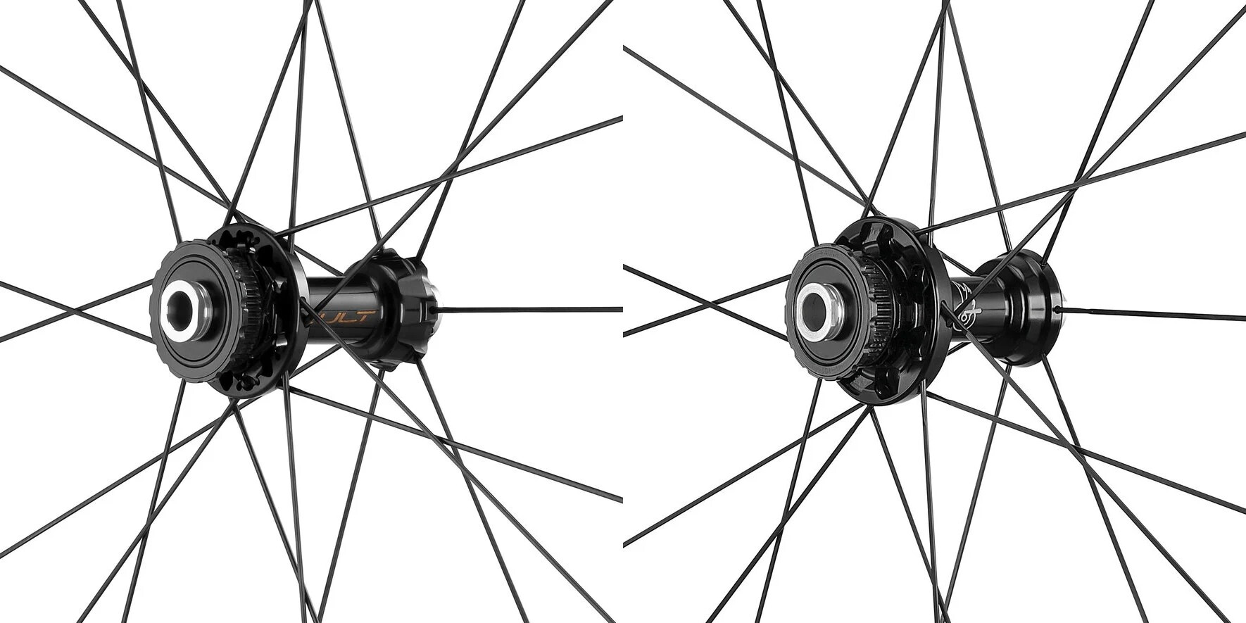

En fait sur ces Hyperon ce sont les moyeux de la shamal (avec un percage different). Donc en fait, on se rend compte que la jante HULC coûte 1000€ en plus (environ) que les shamal…
Perso, je serais curieux de savoir si la rigidité est la même entre les 2 Hyperon sachant que l’emprise de la tête des rayons dans les moyeux est différent
JulienCampa
Messages: 3005
Re: Campagnolo : le sujet
Messagede Speed73 » Ven 27 Oct 2023 12:33
Pour le moyeu avant, çà ressemble beaucoup aux shamal mais ce sont des moyeux spécifiques aux Hyperon qui sont plus complexes et légers que les Shamal.
Malgré tout, j'ai pas vérifié dans le détail, mais il doit y avoir une base de pièces communes qu'ils ont du reprendre comme : les roulements, les pièces cylindriques autour de l'axe, et l'écrou de serrage des disques
Techniquement, je suis presque sûr que ce sont les Hyperon normales qui ont servi au développement du modèle Ultra : en gros pour résumer le cahier des charges : créer une roue légère, mais en réduisant les coûts pour pouvoir dégager une bonne rentabilité...
Ce qui fait que plus grosses différences entre les Hyperon Ultra et les Hyperon normales se situent au niveau des roulements : CULT/ acier et niveau de l'usinage des moyeux + CRL : c'est là que se situe le gain de poids, d'ailleurs on peut noter que le moyeu arrière est usiné d'un seul côté, c'est pour çà qu'ils sont allés transformer le CRL en morceau de gruyère, car il n'y avait plus rien à gagner du côté disques + une petite anodisation en rouge, des autocs CULT et des têtes de rayons invisibles + le système Head2Bay et tu as une paire d'Hyperon Ultra, vendu 30% plus chère :lol: :mrgreen:

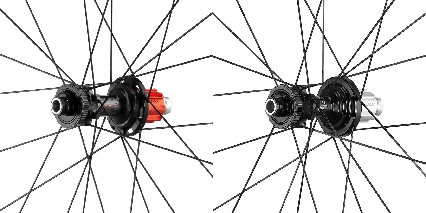

J'aimerais bien connaitre les différences entre le CRL N3W standard et celui HDG :
- Roulement,
- Materiaux
- Poids
EDIT :
- roulements USB sur le rouge et acier sur le standard
Ici en pièces détachées :
https://www.gambacicli.com/en/campagnolo-n3w-usb-o33mm-13s-freehub-body.html
Ou ici
https://ciclimattio.com/fr/p/campagnolo/corps-de-roue-libre-argent-n3w
donc entre 150 et 190 Euros ...

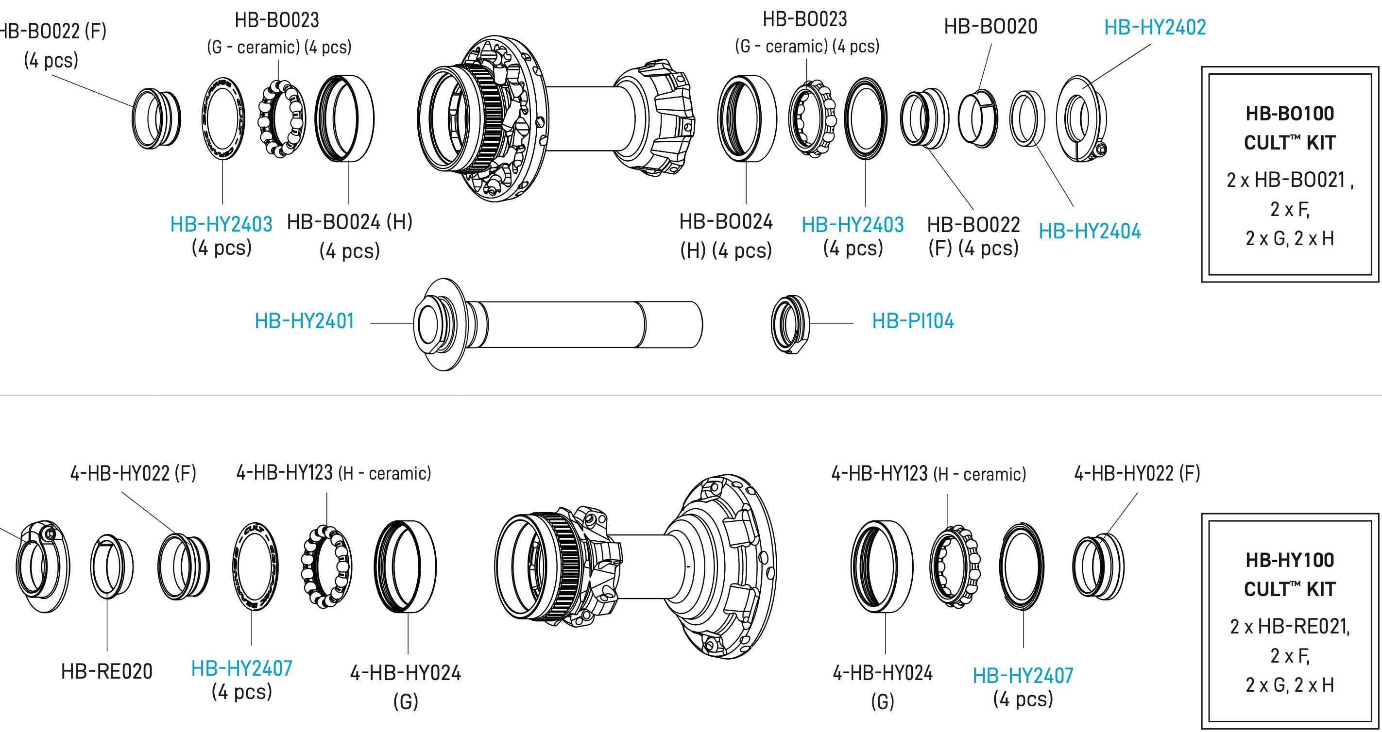

Ici les pièces détachées du moyeu de la Hyperon Ultra.
On voit que le kit CULT (roulements et cuvettes) est dispo en pièces détachées ... donc pour ceux qui veulent tuner une Hyperon Standard...

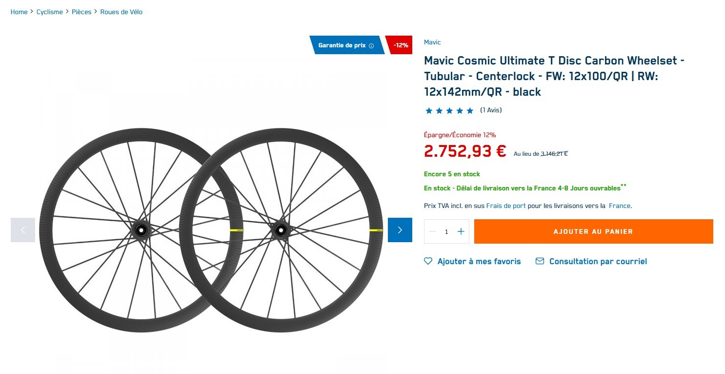

le CRL des Ultra, c'est 200€ : le premier lien est sans TVA :clairement pour gagner 30 grammes environ, çà ne vaut pas le coup.
Les Hyperon aurait méritées des USB, en prix public à 2690€, çà va refroidir beaucoup de monde à cause des roulements acier et des têtes de rayons visibles, et à mon avis, il y aura moyen dans le temps de les toucher à un très bon tarif + un kit complet CULT, et là çà permettra de se frotter sans soucis à beaucoup d'autres roues haut de gamme, genre çà par exemple :mrgreen:
https://www.bike24.fr/produits/402775?sku=1392835&gad_source=1
Prix public : 4450€ :mrgreen:
Certes, elles sont faites à la main, pas très loin de chez moi, mais çà reste très exotique comme matos, ce qui explique le prix affiché ci-dessus !

Messagede JulienCampa » Ven 27 Oct 2023 20:48
30g et des roulements USB… qui durent plus longtemps !
Mavic… je passe mon chemin.
Les têtes de rayon qui dépassent ne me derangent pas plus que cela.
Mais clairement, une Hyperon Ultra pour ceux qui peuvent, faut pas réfléchir longtemps…
