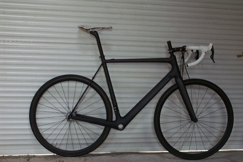

fm296 t1000 taille 58
Voici une photo " pré montage " du kit cadre pour ajuster les cotes... la selle ( hauteur/recul ) c'est fait ; il faudra une potence de 120 ou 125 mm ( au lieu de la 110 sur photo ). A venir : bague conique sous potence, leviers neufs ( ces record 10 sont de 2002 et le levier droit est très fatigué ... ) xenon ( j'interchange les leviers alu des xenon contre les carbone record et j'ai un poids de 340 gr... seule différence à l'usage, la descente des vitesses 1 par 1 mais ça ne gêne pas du tout ; j'ai fait la même chose sur mon mulet ).

Ca va faire un montage sympa, peux-tu me préciser ta hauteur de selle (axe pédalier / creux de selle) et combien tu mesures ?

hauteur axe pédalier/dessus de selle ( creux ) 82,5 cm. Entrejambe 91,5 cm, pédalier en 180 mm, taille 1m90. 77/78 kilos ( affuté )
la potence va descendre de 1 cm environ ( j'ai 14 cm de différence selle/cintre sur ma position habituelle )
NB : cadre nu ( sans pattes de dérailleurs, ni butées de gaines ) pesé à 900 gr, fourche recoupée 340 gr, tige de selle recoupée 180 gr
