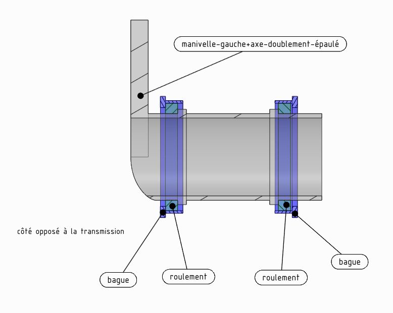

Je dois vraiment expliquer pourquoi un axe continu est préférable à 2 demi-axes lorsque le système est soumis à des couples importants et des vitesses de rotation plutôt faibles ?
C'est c*n, il vaudrait mieux des gens avec un vocabulaire de mécanicien, alors que mon intuition me suffit. Si c'est utilisé, j'imagine que c'est sur des systèmes à charge faible et vitesses de rotation élevées, et je ne vois pas d'autre exemple chez les fabricants de pédaliers.
Quand j'étais gamin, j'ai cassé un cierge et jamais réussi après "recollage" à la cire à maintenir son intégrité. Il a toujours recassé à l'endroit de la discontinuité. Le palliatif, c'est une liaison avec un serrage ++++. On arrive à des vis foirées, étonnant non ?
Je ne dis pas que ça ne fonctionne pas, je trouve juste bizarre qu'à un endroit où des gens estiment indispensable une rigidité maximale, Campa ait préféré gérer une discontinuité de matière alors que toute la concurrence fait autrement.

stam a écrit:Je dois vraiment expliquer pourquoi un axe continu est préférable à 2 demi-axes lorsque le système est soumis à des couples importants et des vitesses de rotation plutôt faibles ?
Désolé je n'ai pas d'expérience avec des cierges.
Par définition, l'ensemble des pédaliers ont une connexion à un endroit ou l'autre. Dans le cas présent la connexion au centre du boîtier du cadre par des cannelures s'emboitant avec une rondelle ondulée pour éviter le dévissage permet :
- protéger la connexion
- avoir des roulements parfaitement sertis sur les demis axes
- faire tourner l'axe sur des roulements se logeant dans des cuvettes arrondies ce qui permet de s'affranchir des problèmes d'alignement des boitiers des cadres
- avoir des manivelles parallèles
Maintenant si on ne sait pas visser une vis et/ou que l'on oublie la rondelle ondulée (vécu sur le soi disant pédalier problématique de mon beau père revenant du bouclard) il va y avoir effectivement des problèmes.

rickyfirst a écrit:Maintenant si on ne sait pas visser une vis et/ou que l'on oublie la rondelle ondulée (vécu sur le soi disant pédalier problématique de mon beau père revenant du bouclard) il va y avoir effectivement des problèmes.
"Si on ne sait pas [...] il va y avoir effectivement des problèmes" : on peut reprendre l'argument avec l'alésage des boîtes et l'installation des roulements. On arrive toujours à une limite de compétences ; la question résiduelle est de savoir si c'est à Campa de se substituer à la possibilité d'un cadre défectueux ou d'un mécano négligent, et de mettre en oeuvre, pour y remédier, une solution bancale (au propre comme au figuré : on a des demi-axes en appui sur un seul point).
Tant mieux si ça marche ; mais "parfaitement rigide"... ça doit l'être autant qu'un serrage rapide par rapport à un axe traversant.

stam a écrit: une solution bancale (au propre comme au figuré : on a des demi-axes en appui sur un seul point)
Le demi axe ne sert pas seul, il est donc inutile de dire qu'il est en rotation sur un seul point. Le demi-axe constitue avec le second demi axe un axe qui est en rotation sur des roulement sertis.
Bon en tant qu'utilisateur de ce système depuis sa création, je n'y vois que des avantages. Tu es évidement libre de penser que c'est bancal, nul, idiot (biffer la mention inutile).

rickyfirst a écrit:Par définition, l'ensemble des pédaliers ont une connexion à un endroit ou l'autre. Dans le cas présent la connexion au centre du boîtier du cadre par des cannelures s'emboitant avec une rondelle ondulée pour éviter le dévissage permet :
En contrepartie, la vis n'est plus aussi accessible, et on protège une partie qui est rarement la plus problématique
Ca, je suis OK
Ca, ce n'est pas lié à l'utra-torque et à la conception en demi-axes, c'est lié à la conception des cuvettes. Ce serait applicable sans problème à tout boîtier de pédalier
rickyfirst a écrit:- avoir des manivelles parallèles
Pareil, ce n'est pas la conception en demi-axes qui rend les manivelles parallèles.
Le système a des avantages et des défauts, mais il faut rester lucide et ne pas tout mélanger. Avancer un point fort sur un système, si il n'améliore pas la situation par rapport aux systèmes concurrrents, ça n'a pas de sens. Sinon, on peut aussi dire que l'UltraTorque permet de fixer les plateaux sur le pédalier.
En inconvénient, la liaison impose, à iso rigidité, un supplément de matière au milieu. Il est donc obligatoirement plus lourd que si la jonction était sur un côté (qui est déjà renforcé).

Messagede rickyfirst » Jeu 4 Avr 2024 15:36
En contrepartie, la vis n'est plus aussi accessible, et on protège une partie qui est rarement la plus problématique.
Lorsque tu as du Shimano Ultegra dont les vis de serrage des manivelles sont pleines de merde et/ou du Sram avec la bague de compression en plastique sur un filet mince, tu es content de protégé le système de fixation. Ou encore le Campa power torque qui était une vrai merde.
Non car ce principe est lié au fait que les roulements du pédalier sont solidaire des demi axes. Tu ne saurais pas avoir des roulements solidaires sur un axe en une pièce.
Si parce que le demi axe t'as permit d'avoir des manivelles obligatoirement perpendiculaire à l'axe de pédalier quelque soit le cadre.
bob27 a écrit:Le système a des avantages et des défauts, mais il faut rester lucide et ne pas tout mélanger. Avancer un point fort sur un système, si il n'améliore pas la situation par rapport aux systèmes concurrrents, ça n'a pas de sens. Sinon, on peut aussi dire que l'UltraTorque permet de fixer les plateaux sur le pédalier.
Comme tout système, il y a des avantages et des inconvénients mais la balance penche très largement dans un sens.

Messagede bob27 » Jeu 4 Avr 2024 16:11
rickyfirst a écrit:
Je ne sais pas, sur ce point, je ne suis pas embêté.
Mais partant du principe qu'il vaut mieux faire la maintenance sur un vélo propre et qu'une intervention sur le pédalier ne se fait qu'à L'atelier, ce n'est pour moi un argument ni pour, ni contre.
Il existe des boîtiers de pédalier qui arrivent à aligner les roulements si le cadre est mal fabriqué, chez Rotor je crois.
Les roulements ne sont pas solidaires d'un même axe dans l'ultra-torque, donc leur alignement n'est pas plus garanti que sur un axe solidaire normal. On peut même exagérer, la moindre poussière au montage va avoir tendande à désaligner les roulements
Oui, mais si les deux demi-axes ne sont pas alignés, tes manivelles ne sont pas parallèles. A qualité de fabrication équivalente, une manivelle rapportée sur un axe monobloc n'est pas moins perpendiculaire qu'une manivelle qui dépend d'un demi-axe.
Ici, tu raisonnes sur certains points avec deux demi-axes quand ça apporte quelque chose, et tu considères l'axe comme une seule pièce quand c'est pratique
Campagnolo déplace le problème, mais le problème existe encore et n'est pas résolu (et je ne sais même pas si le problème existe chez la concurrence)
Oui, la balance penche, à iso paramètres sur le reste, en défaveur de l'ultra-torque. Par principe, l'axe est plus lourd. Comme tu ne peux pas alléger le reste plus que sur un autre système, l'ensemble est plus lourd.

Messagede rickyfirst » Jeu 4 Avr 2024 19:19
[/quote]
[/quote]
Désolé mais non. Le roulement sertis sur l'axe te garanti un point fixe. Les demi axes sont parfaitement alignés une fois solidarisés.
As tu déjà démonté un système ultra torque ? On dirait que tu ne 'comprends' pas très bien la façon dont les demi-axes sont solidarisés ?
Une fois l'emboitement fait tu peux placer l'axe sur un banc de contrôle et l'axe est rectiligne (cela se joue au micron). Du coup contrairement à la quasi totalité des axes, lorsque le roulement morfle (ce qui est rare, j'en ai jamais eu), l'axe reste intact.

bob27 a écrit:Pour les roulemùents solidaires d'un axe en une seule pièce, ça serait sans doute possible, en tout cas personnellement je saurai le concevoir, il faut juste que ce soit une volonté des concepteurs
Peux-tu nous expliquer comment tu monterais ton pédalier avec roulements sertis sur un axe dans un boîtier de cadre vélo ?
Tu veux la version simple ?
Ce système serait très facilement duplicable à un axe de plus grand diamètre avec un boîtier t47 par exemple, et avec des jonctions manivelles/axe comme chez Rotor, ou Isis ou Octalink, ou autre.
De façon plus moderne, pour avoir l'axe et une manivellle solidaire, en poursuivant la lancée du pédalier ZED de Look qui permet de mettre un roulement sur un ensemble axe/manivelle monobloc, on pourrait même envisager d'avoir des roulements solidaires d'un axe, lui-même solidaire de la manivelle gauche, la manivelle droite étant rapportée par la suite (l'inverse des systèmes Shimano, donc, à cause de l'étoile et de la mise en place des plateaux qui compliquerait la chose).
Je ne dis ni que cette solution est bonne, ni qu'elle est meilleure qu'une autre, je réponds à la question "comment tu monterais le pédalier ?".
Un schéma :
Le roulement gauche est emmanché sur l'axe après avoir été glissé le long de la manivelle, comme la bague gauche.
pour la partie droite, évidemment, pas de problème
Et au montage, l'axe équipé de ses roulements est mis par la gauche, serré en placepar la bague gauche (avec un circlip par exemple pour maintenir la cage sur le roulement), puis la cage droite est mise en place et vient finir le montage.
Alors oui, ça impose une boîte plus grosse (comme les cadres Look pour pédalier ZED), ça a donc des contraintes, mais non, ce n'est pas impossible. Et là, tu as des roulements verrouillés sur l'axe monobloc.
