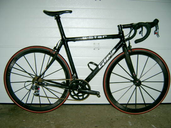

Messagede stevan11 » Ven 25 Sep 2009 09:02
nouvelle liste des poids
Cadre Gir’s G-star extrême 1059gr
Chariot de selle KCNC 34gr
Fourche Easton ec 90 slx 274gr
Jdd Gir’s 51gr
Potence Extralite OC 120mm 94gr
Expandeur capot Time 3gr
Cintre Vediozo 174gr
Entretoises Gir’s 15mm 4gr
Selle Tune Concorde 58gr
Manivelle Clavicula 110 51x34 408gr
Boitier full céramique 59gr
Pédales Speedplay X1 111gr
Dérailleur avant Campagnolo 55gr
Collier dérailleur avant BTP 5gr
Dérailleur arrière Sram Red 117gr
Leviers Sram Red, collier BTP 251gr
Gaines ilink + mini ilink 51gr
Câbles freins+der Powercordz 9gr
Chaine KMC x10sl 218gr
Freins KCNC patins Corima 134gr
Guidoline Deda+ bouchons 26gr
Passes câbles sous le cadre 3gr
Réglage de câble sur le cadre 3gr
Porte bidon Tune 9gr
graisse 2gr
Totale 3212gr contre les 3313gr au moment du Mans
Roues
Roues Lew+colle 850gr
Cassette
Serrage cassette
Attaches rapides
boyaux
stevan11
Messages: 4876
Localisation: dans le 77
Messagede stevan11 » Sam 26 Sep 2009 07:43
2 petites photos avant de prendre la route
ne pas oublier que j ai encore du matos à changer sur place :roll:

:arrow: stevan il est superbe ce black bird, surtout prends des photos aux BCD et fais une petite galerie pour les absents :idea:

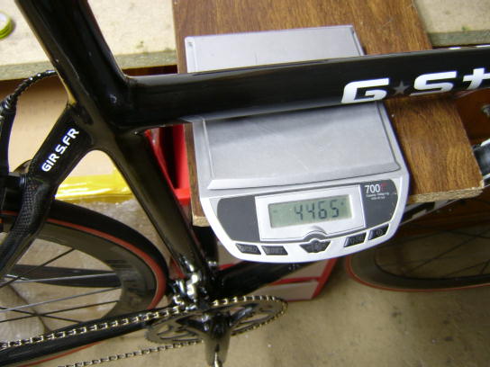

Messagede stevan11 » Dim 27 Sep 2009 09:25
dommage qu il n y avait pas plus de monde !
Mais bonne ambiance, enfin un endroit ou on parle tous la meme langue
Seul les abscents ayant tort, je gagne la categorie velo 2*10 vitesses avec 4.440 sur la balance , la caté proto est gagnée a 4,360gr
Le temps que je rentre ce soir et levelo sera encore plus light
A monter un selle tune a 54gr,au lieu des 58 actuel, jdd aer a 33 gr

Messagede stevan11 » Dim 27 Sep 2009 17:14
hugo a écrit:Felicitation et tu as gagné quoi ? :o :lol:
Oui j'espere que tu as un tas de photos
Y avait des Klein a vendre ?
un truc que tu va pas aimer, car c est pas une forme que tu aimes, n y la couleur, alors je le mets pas
les photos de la concentre, d abord sur mon blog :D le temps que je déballe et pèse quelques new pièces
