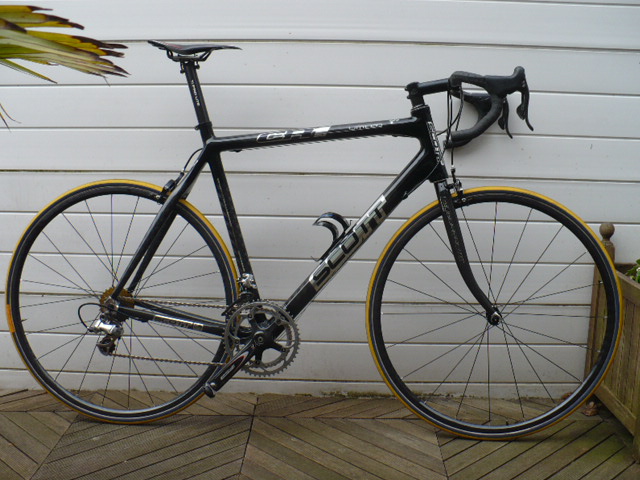

Messagede BTZ » Sam 28 Juin 2008 18:40
Bonjour à tous.
Je suis nouveau sur le forum (bien que je lise depuis un petit moment vos interventions).
Je vous présente un de mes SCOTT CR1....monté cette année, le second date de 2004.
Cadre : Scott CR1 980 grs avec collier et passe-cable.
Fourche : Look HSC5 275 grs.
Jeu direction : Ritchey 105 grs (avec cuvettes).
Expandeur : Scott 45 grs.
Potence : 3TTT Less 144 grs
Cintre : 3TTT Less 203 grs.
Guidoline : Time Liège 52 grs.
Tige de selle : Thomson Elite 200 à 205 grs (j'ai oublié de la peser :oops: )
Selle : Ax Lightness 74 grs (modèle sprint).
Roues : Easton 1595 grs (Tempest II alu).
Blocage : Hurricanes 75 grs.
Pneus : Conti Supersonic 280 grs.
Chambres : Conti 104 grs.
Leviers : Sram Force 304 grs.
Der ARR : Sram Force 180 grs
Der Avant : Shimano Ultégra 90 grs
Etriers : Sram Force 282 grs.
Pédalier : Campa Chorus 728 grs (avec boitier).
Cassette : Shimano DA 192 grs (12/25).
Chaine : Shimano DA 245 grs.
Pédales : Time Impact 240 grs (Titane Mag pas sur la photo je dois les monter).
Cables/Gaines : ... 180 grs (à la louche pas pesés :oops:
TOTAL : 6578 grs (à prendre avec précaution je dois repeser l'expandeur, la chaine et la tige de selle mais de mémoire c'était ça).
Je dispose également d'une paire de roues alu à boyaux montées par un Dieu de la roues juste avant son décés : Marcel Borthayre ; poids 1352 grs.
Je possède aussi une paire d'easton orion II.
Mon deuxième scott est monté en Shimano DA.
Je dispose également d'un bon vieux titane THT (qui fabriquait pour Look) datant de 1998 (DA 9 Vitesses).
Pour ma pomme j'ai 36 ans, je réside à biarritz et je pratique le duathlon.
Voilà j'espère n'avoir pas été trop long....

Messagede rickyfirst » Sam 28 Juin 2008 18:43
Bienvenu,
Vélo de très bon goût.
PS : tu te tapes la bosse à la fin de chaque entraînement ?
PS 2 : c'est quoi tes jantes alu boyau ?
Messagede BTZ » Sam 28 Juin 2008 18:51
Salut Merci pour l'accueil Rickfirst....
Pour la bosse c'est pas pratique de passer en vélo (cul de sac plus lacets pas intéressants) par contre à pieds pour la VMA en côte c'est le top....
Pour les roues il s'agit de moyeux FRM (à l'époque en 2000 yavait pas beaucoup mieux), 28 rayons de mémoire, les rayons je sais plus mais cela doit être du 1.6/1.8, jantes ambrosio crono (j'ai un trou de mémoire mais cela doit être ça...), pas super rigides mais des roues montées par un tel monsieur cela se garde.....
En projet je lorgne vers une paire de roues Carbone Aéro (j'avais des Corima). Surement SONIC.
